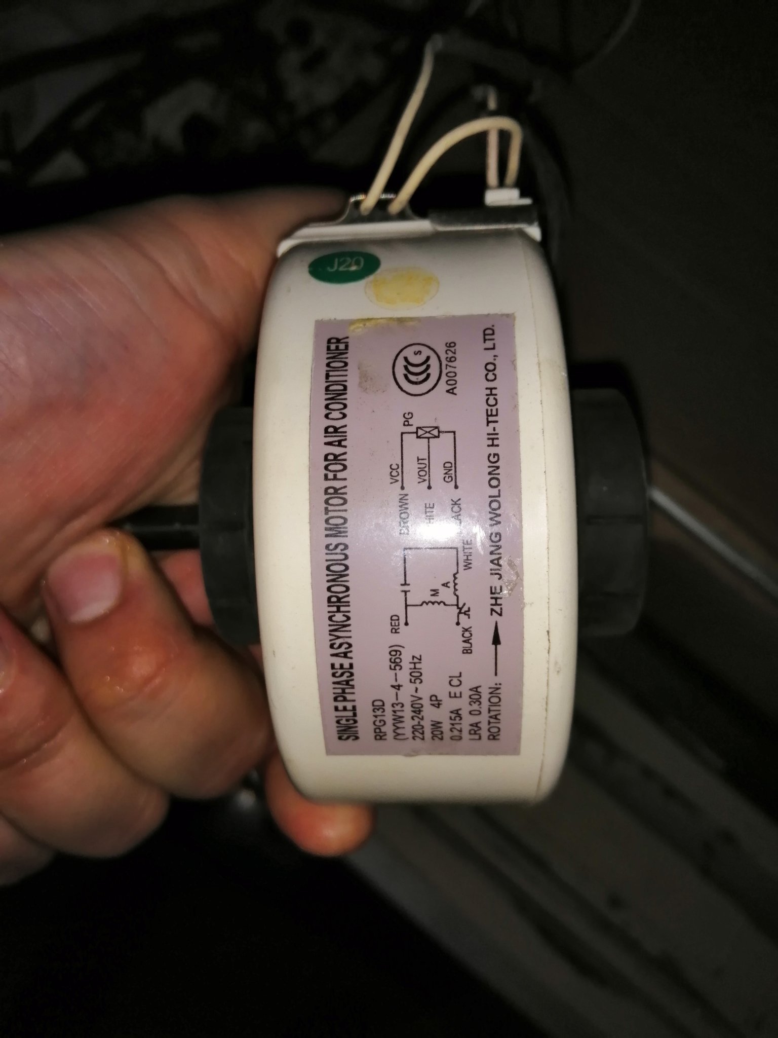

Merhabalar,
Resimde görünen klima iç fan motoru üzerindeki etikette bulunan devreleri açıklarmısınız
Hangi kablolar nereye bağlanır
    224 KB · Görüntüleme: 115
Kirmizi ve siyah kablolardan 220 volt besleme vereceksiniz.
Kirmizi ile beyaz kablolardan kondansator baglantisi yapacaksiniz.
Motorunuz bu baglantilarla çalışacak.
Sağındaki pg isimli parca icerde bulunan devir bilgisini veren sensor. Bu sensor beslemesi olduguna gore muhtemelen hall sensor.
