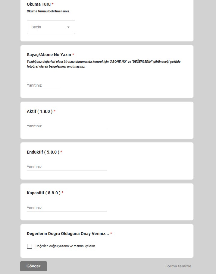

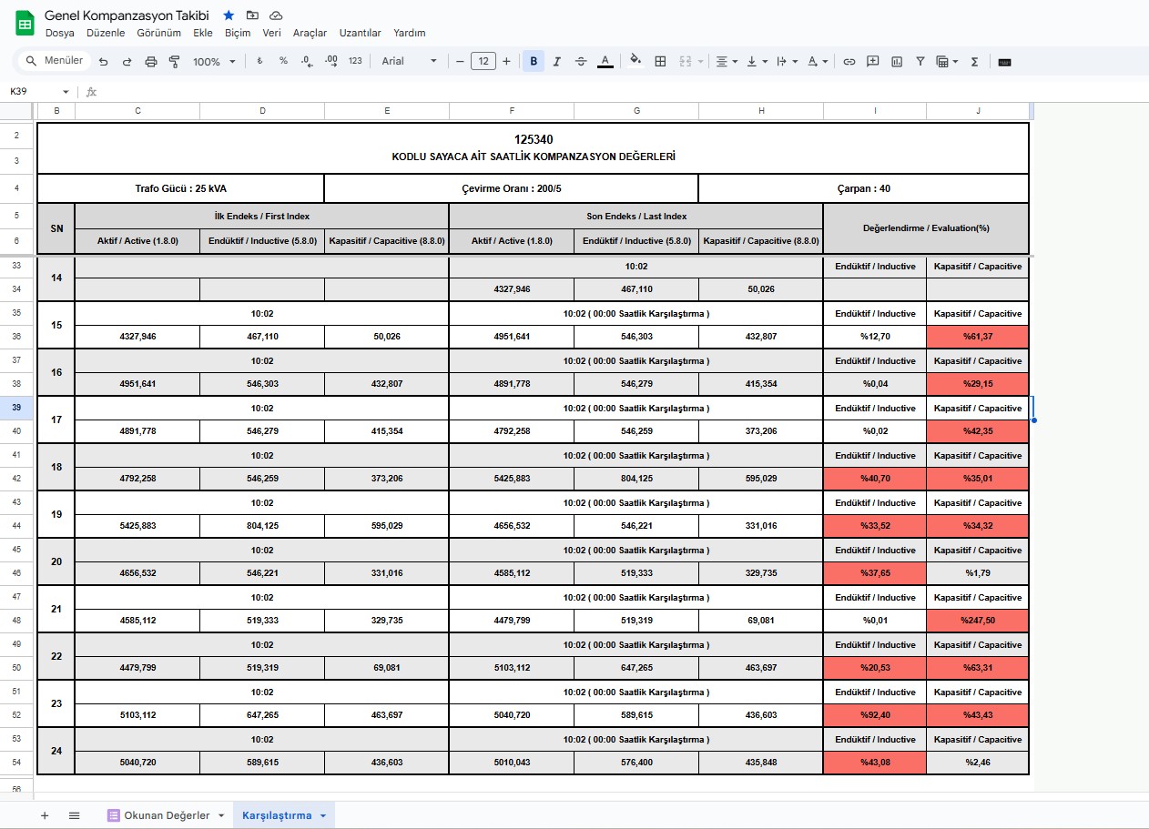

Hocam merhaba bu şekilde ( https://forms.gle/8SXMRLoNPxgXqcu87 ) bir takip tablosu ile kompanzasyon takibi yapmak mantıklımı bunu ben hazırladım sadece değerleri alıyor ve işleyip online olarak gösterim sağlıyor ve mail olarak bildirim sağlıyor verilen adrese göz atma şansınız olurmu veya önerdiğiniz bir format varmı ?
    253.4 KB · Görüntüleme: 168
    52.2 KB · Görüntüleme: 163
