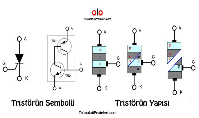

tristör, küçük bir geyt (kapı) akımıyla büyük akımların kontrolünü yapabilen yarı iletken sessiz bir anahtarlama devre elemanıdır.
Anoduna (+), katoduna (-) gerilim verildiğinde hemen çalışmaz. Anot katot arasını iletime geçirebilmek için katoda göre geyte (+) gerilim vermek gerekir. DC gerilimde, tristör iletken olduktan sonra geyt tetikleme gerilimini kesseniz dahi tristör çalışmaya devam eder. Ancak bu olay AC gerilimde çalışılırken geyt tetikleme gerilimi kesildiğinde tristörün iletkenliği kaybolur ve yalıtkan hale geçer. Tristörlerin önemli bir özelliği olarak hem DC hem de AC akım ve gerilimlerde çalışır.
tristörün gate ile anaduna seri bir push buton ve 33 ohm 1w bir direnç takılarak ateşleme sağlanabilir. butona uzun süre basmak zararlı olabilir. eğer ateşleme yapıldıktan sonra kapasitör üzerinde voltaj kalmışsa ve push butona basılı tutulursa 33 ohm direnç ısınarak yanabilir. denemek lazım. kapasitör voltajı ile ilgili bir durum.
tristör ün kesime gitmesi voltajla değil akımla ilgilidir. tristör anot katot akımı hold akımının altına düştüğünde kesime gider.
