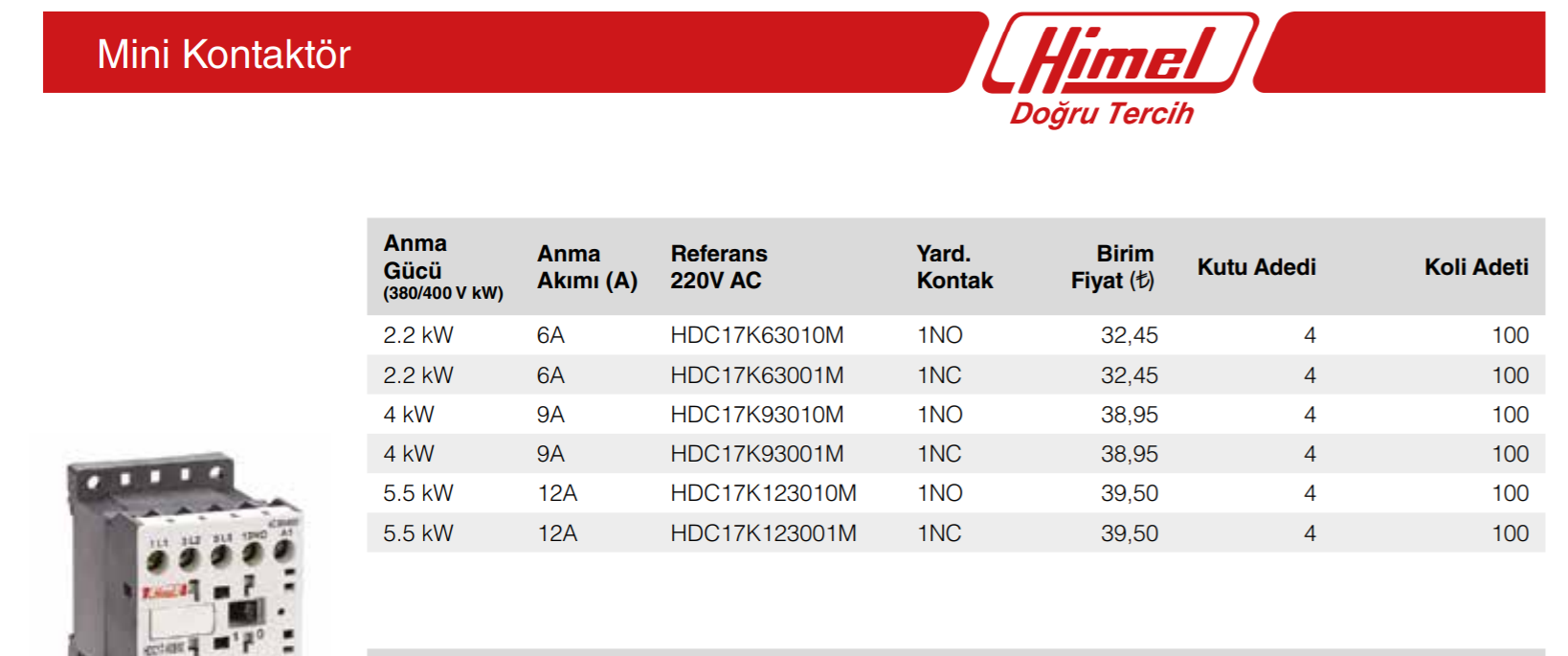

Mermer kesme makinemizin kontaktörü bozuldu, aynısını bulamadım. Muadilini önerebilecek olan var mı?

Himel çin mali kontaktor bu her hangi bir 20 amp kontoktor yerine takilabilir uzman deyilseniz aynisini yazdigim adreste bulabilirsiniz
16 amper, 1 acık, bır kapalı ayrdımcı kontagı ve 220 volt bobinli kontaktör..
