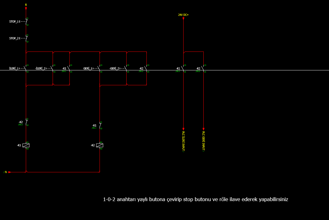

Bir panoda plc mevcut
Start butonu
Ve ileri geri için 1 0 2 anahtar var.
Bu pano bir konveyörun bir ucunda ve oradan kontrol ediliyor.
Bu konveyör diğer ucundan da kontrol edilmek isteniyor .
İleri geri yaparken çakışmaması için nasıl bir devre yapmak gerekir ??

anladığım kadarıyla otomatik çalışmada bant plc tarafından kontrol ediliyor. bi terslik oluştuğunda da kontrol butonu manuele alınıyor ve 1-0-2 konumlu şalterle pozisyonlama yapılıyor. aslında bu tur uygulamalarda ileri-geri kontrolünde push buton kullanmak daha emniyetli olur. kontak kilitlemesiyle de seçicilik kolaylıkla sağlanabilir. tabi tüm bunları ilgili devreyi ve fiziki durumu bilmeden yazdım.
Aslında şu fotoğrafları gönderseniz herkes rahat etse.
Birçok yolu var, mesela vavien bağlantı yapabilirsiniz, her iki tarafta 3 uçlu anahtar/buton kullanılabilir.
Birinden yön verip diğer uçtan kapatabilirsiniz.
Anladığım kadarıyla PLC yazılımı sizde değil. ekli şekili uygulayabilirsiniz

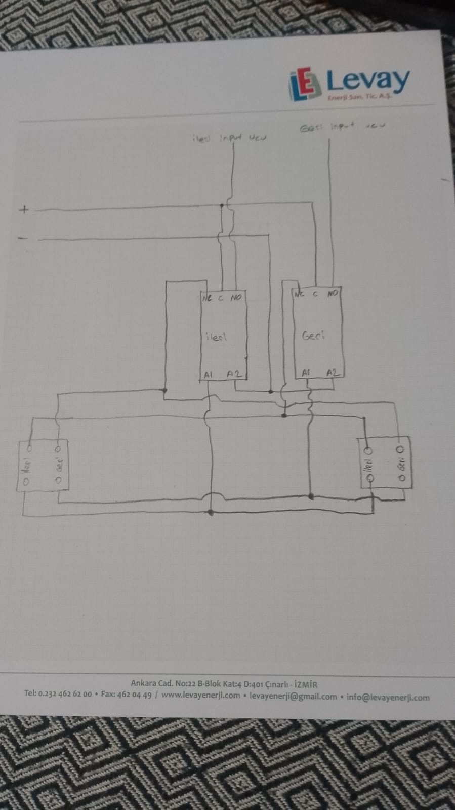

Devreyi bu şekilde çizdim.Bunu Eplan üzerinden çizmeme yardımcı olabilir misiniz?
