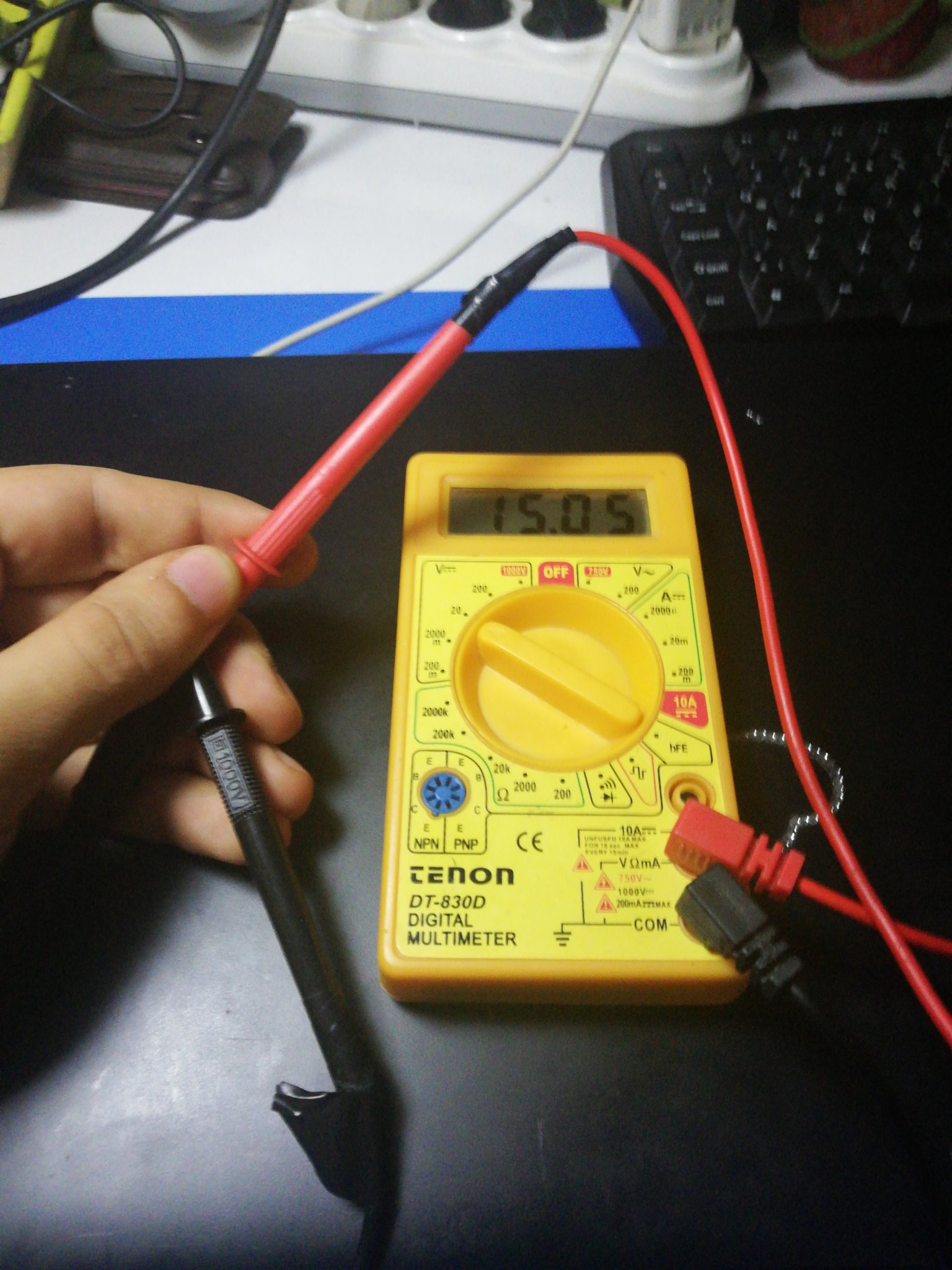

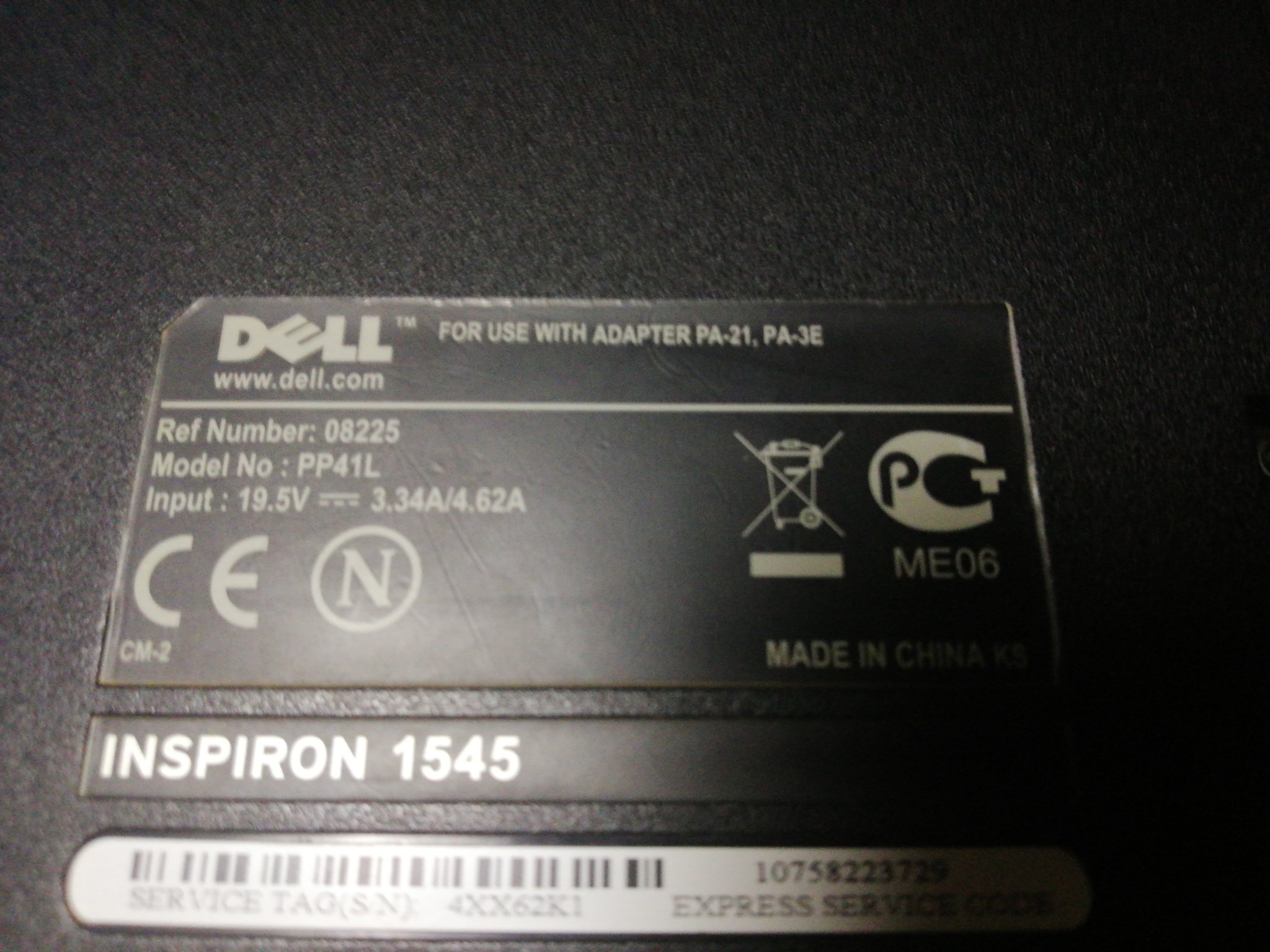

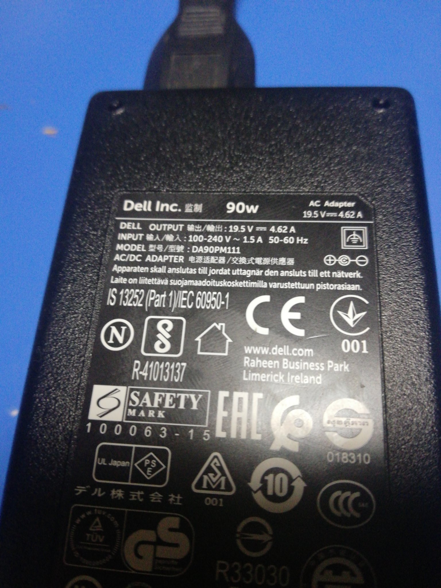

Dell 90W Watt adaptör 19V yerine 15V veriyor, bilgisayar çalışıyor şarj almıyor BIOS'ta 90W adaptörü tanımıyor?
Adaptör orijinal, batarya yeni alındı.
19.5v 4.62 amper adaptör değerleri.

Adaptör bozuk olduğu görülüyor.
Varsa yakınlarınızda dell marka bilgisayarı olan rica edip adaptörü değiştirerek deneyiniz.
Muhtemelen sorununuz çözülecek.

Az önce baktım adaptör ucu ignesi az birşey içerden kopacak sekilde kırılma noktasına gelmiş

19 voltla çalışan bir laptopu tamamen bir yanlışlık sonucu 12 v ile çalıştırmayı becerdim. ama kaç amper çektiğini ölçme imkanım olmadı. muhtemelen sizin laptopda bi şekilde çalışır ama riske atmaya değmez. bir an önce adaptör değişmeli derim.

Evet kablo değiştirdim fazda etmedi sıfır kablo adaptör gitmiş belli

Adaptor orjinalse tamir etmeyi deneyin. Kutuyu acin. Bu voltaj dusmeleri blok kond ve cikistaki filtre amacli (2 adet olmasi lazim) kondansitorleri kontrol edin. Blok ve cikistaki kondansitorleri degistirip tekrar dener misiniz? Muhtemel duzelir.

Orjinal adaptörünü 2 el buldum denicem birde onla
Çıkışında 25v 680uf kondansatör var onları değiştirmem mi gerekiyor
