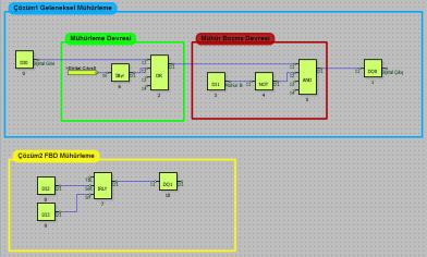

hocam basit bir mühürleme devresi açıklayabilirmisiniz birde program içinde açık kapalı kontakları nasıl kullanıyoruz
Projenizin nasıl olacak? Mühürlemeyi nerede kullanacaksınız? Ona göre örnek hazırlayayım.
program derken hangi programı kastediyorsun
plc ile mi yapacaksın .yoksa butonlarlamı biraz daha açarsan yardımcı olabiliriz.
mikrodev plc bahsetmiştim hocam deneme aşamasındayız..
Örnekte geleneksel ve FBD ile mühürleme örneği bulunmaktadır. Anlaşılmayan noktalarda yardımcı olmaya çalışırım
