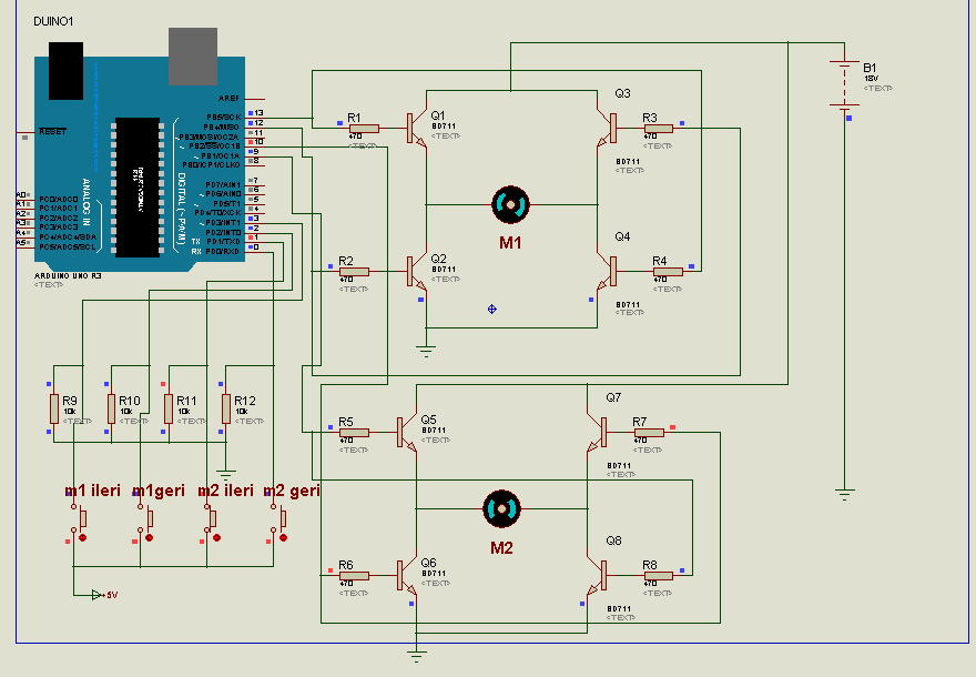

Iki tane dc motoru butonlarla ileri geri hareketini yapmak için motor sürücü kullanmadan nasıl yapabilirim bunun kontrolünü arduino ile yapıcam

Birkaç saat sonra isis devre şemasını ve arduino programını hazırlayıp konuya eklerim.
Bu dersimizde 2 adet dc motorun arduino ile ileri geri kontrol edilmesini öğreneceğiz.
Her motor için 2 şer tane biri ileri diğeri geri olmak üzere anahtar bulunacak. Bu anahtarları kullanarak motorlara güç vereceğiz.

void setup() {
// Hangi dijital pinleri output olarak seçeceğimizi belirtiyoruz.
pinMode(12, OUTPUT);
pinMode(3,INPUT);
pinMode(13, OUTPUT);
pinMode(2,INPUT);
pinMode(10, OUTPUT);
pinMode(1,INPUT);
pinMode(9, OUTPUT);
pinMode(0,INPUT);
int butondegeri=0;
void loop() {
butondegeri = digitalRead(3);
digitalWrite(12, butondegeri);
butondegeri = digitalRead(2);
digitalWrite(13, butondegeri);
butondegeri = digitalRead(1);
digitalWrite(10, butondegeri);
butondegeri = digitalRead(0);
digitalWrite(9, butondegeri);

Not: İşin aslı arduino burada gereksiz. Arduino kullanmadan da kumanda devresi devredeki diğer malzemeleri ya da alternatif olarak bir kaç röle kullanarak daha ekonomik bir şekilde hazırlanabilir. Amaç burada arduino ile tasarımı pekiştirmek. Devreyi kullanmak isteyenler için bir motora ait ileri ve geri anahtarlarının her ikisine birden basıldığında ortaya çıkabilecek problemleri yazılımsal ya da donanımsal yoldan bertaraf etmeleri önerilir. İhtiyaç olması halinde konuya ait dosyaları orjinal konu ekinden (üyelik gerektirir) indirebilirsiniz.
