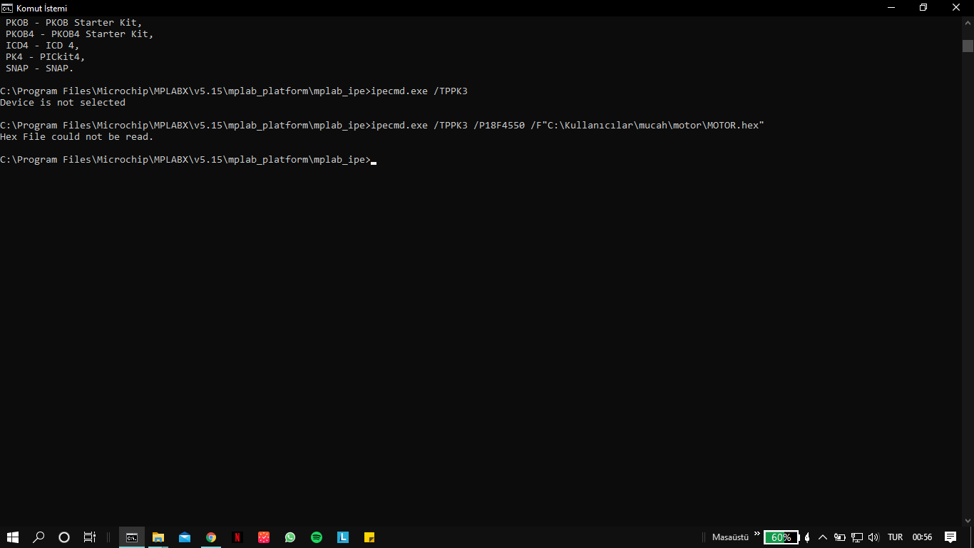

MPLAB X IPE hata alıyorum
Daha önce gösterdiğim gibi programlamayı deneyin.

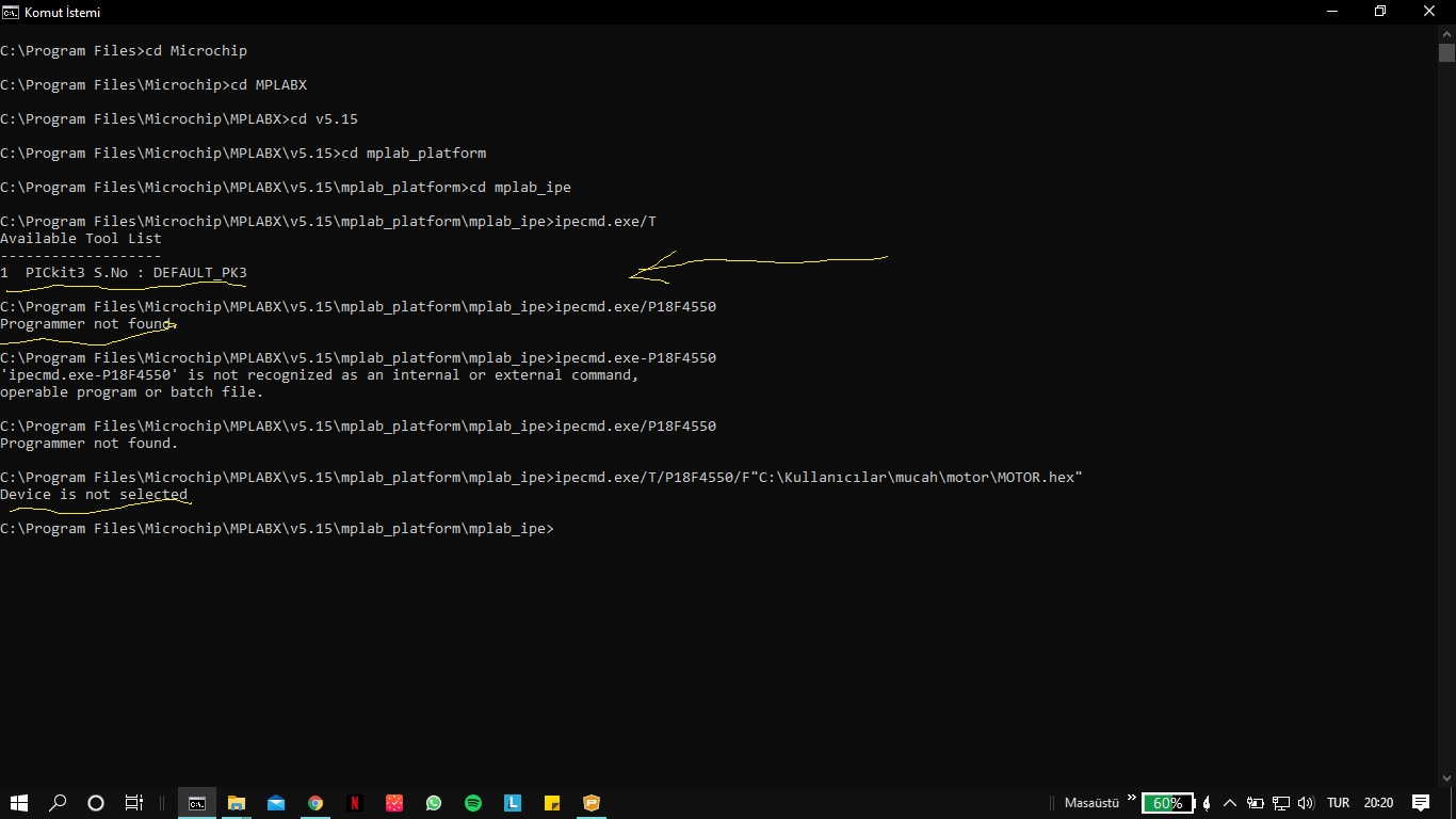

malesef nasıl oluyor anlamıyorum ama cihazı bulup daha sonra bulamadı diyor. sırasıyla denemeyi denedim olmadı komple satırı yazdım yine olmadı.
Benim görebildiğim kadarıyla ipecmd.exe'den sonra boşluk olacak.Sonra diğer komutlar arasında da bir boşluk var. Ayrıca hangi komutu verirseniz verin her zaman -TPPK3 seçeneği ile programlayıcıyı belirtmeniz gerekiyor.
ipecmd.exe -TPPK3 -P18F450 -Filk.hex

İkinci verdiğiniz komut doğru. Ancak burada bir hata vermiyor. HEX kütüğü okunamadı diyor.
Öncelikle çok basit bir programı derleyin. Sonra bu dizine kopyalayın.
zaten ben de en başında böyle yaptım ancak program çok eski sürüm olmasından mıdır bilinmez malesef çalışmıyor.
Hayır sorun sizden de kaynaklanmıyor. Yazılımın eski olmasından da kaynaklanmıyor.
