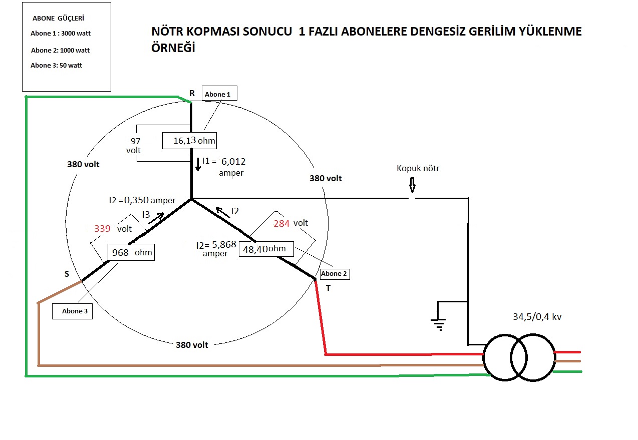

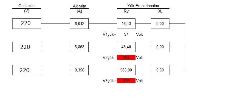

Arkadaşlar detaylı bir çalışma yaptım nötür kopmasıyla ilgili bir çok meslektaşımızın olayı yanlış yorumladığını ve bu konuda bir çok eksiğin olduğunu gördüm resimli örneği foruma yüklemek istedim .
Görüldüğü gibi kopma anında düşük güç tüketen bulunan abonelere yüksek voltaj yüksek güç çeken aboneye ise düşük voltaj düşmüştür.Resimdeki abonelerde kaçak akım olsa bile devreyi açmayacaktır.Fakat burada ki açmama olayı nötür kopmasından dolayı tehlikeli gerilim oluşması sonucu açmaması durumundan bahsediyorum.Yoksa nötür koptuğu halde yine faz-toprak arası kaçak akım olursa röle yine devreyi açar.Resimdeki olayda nötür kopması durumunda giren çıkan akım eşitliği bozulmadığını anlatmak
için devreyi açmaz dedim.
Nötr olmasa bile , kaçak akım tabiki açar.Elektrik motor devreleri buna örnektir.
Ben şekildeki durum için açmaz dedim.Tabiki bu durumda faz-toprak teması sonucu role yine açacak tır.Yani bazı meslektaşlar nötür kopunca kaçak akim devreyi keser aboneyi korur gibi laflar ediyor buna istinaden söyledim
