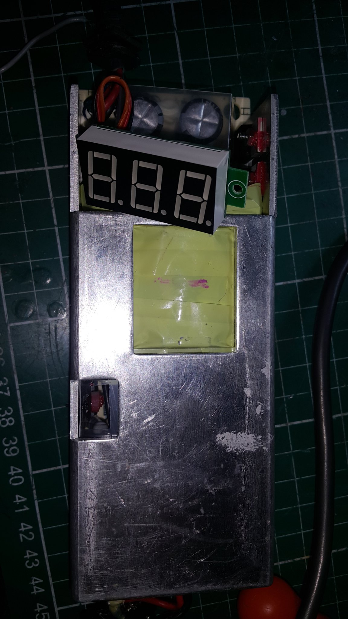

Merhabalar.

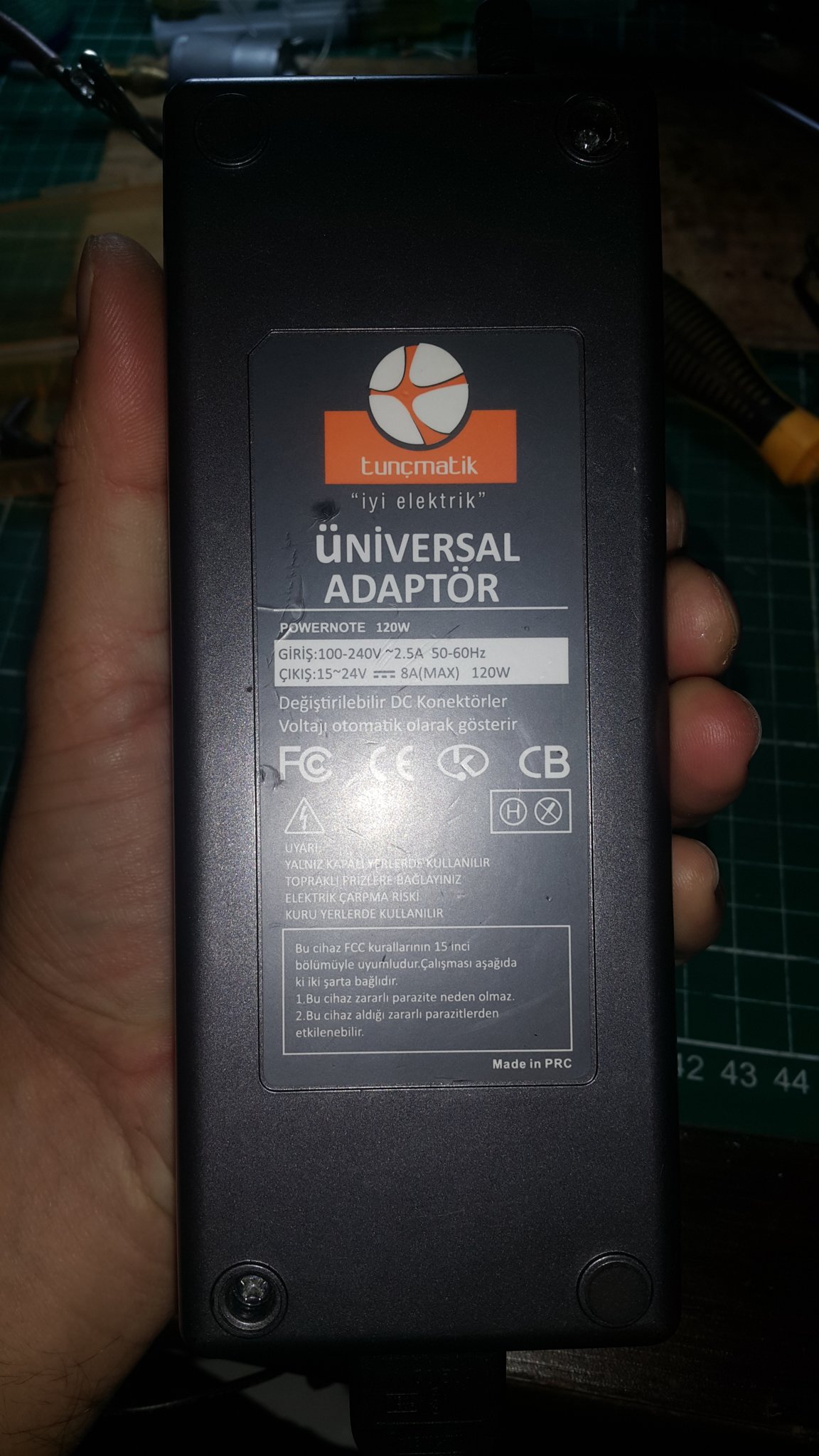

Yine geçmişte bir zamanlar ucuza denk gelince bit pazarından aldığım Tunçmatik marka otomatik voltaj ayarlı laptop adaptörünü ayarlı yapabilmek için bir girişimde bulundum. Sonuç başarılı olunca da sizlerle paylaşmak istedim.
Daha önce de laptop adaptörlerine müdahale ederek ayarlı hale getirmiştim. Belki bunların data sheetlerini veya şemalarını takip ederek daha profesyonel bir sonuca varmak mümkündür ama benimki biraz daha deneme yanılma yöntemi oluyor. Bilinçli bir şekilde riske giriyorum.

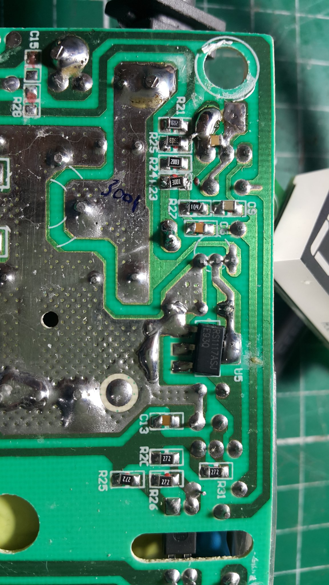

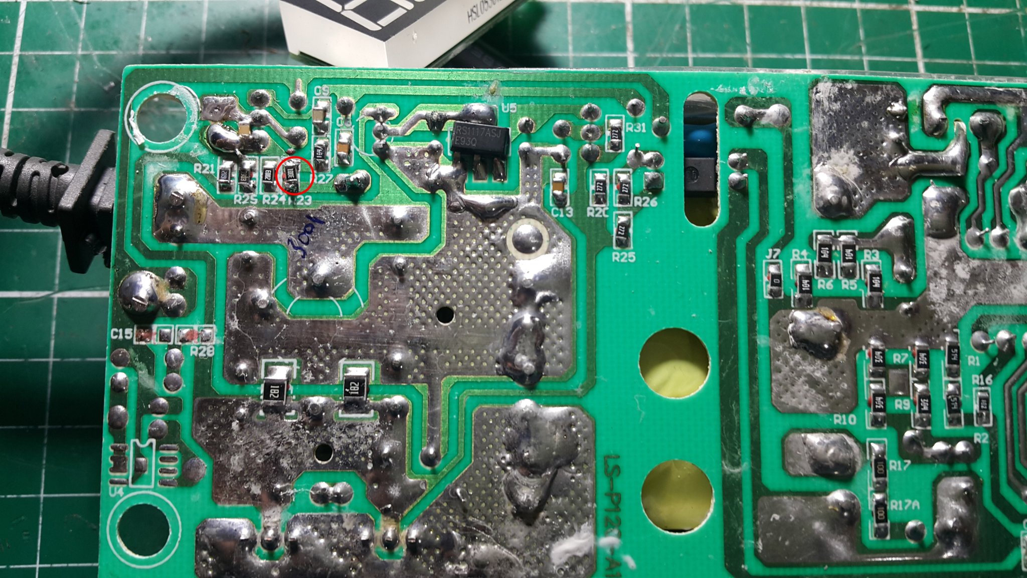

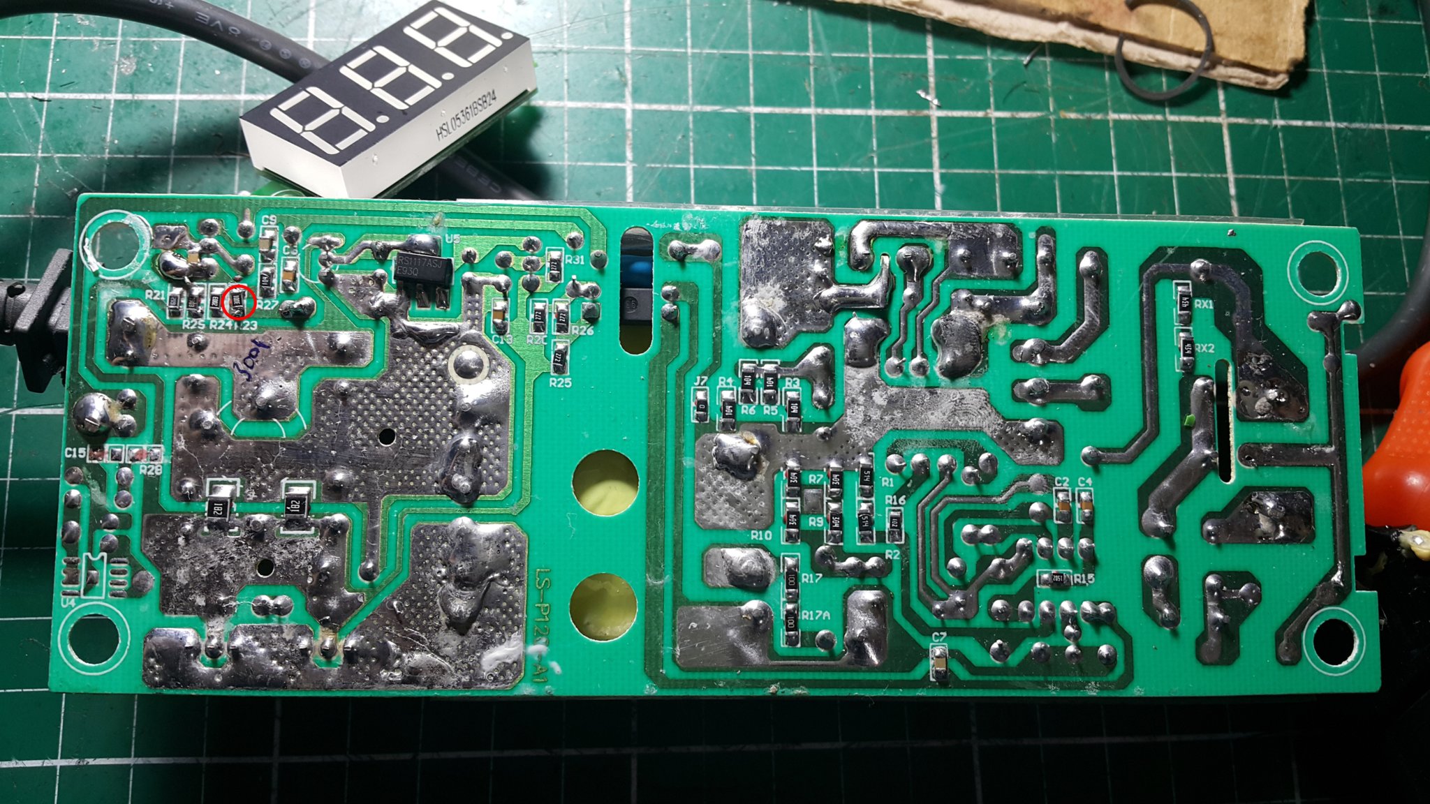

Şöyle ki;Açıyorum laptop adaptörünü. Takıyorum fişe. Çıkış ucuna multimetreyi DC voltaj ölçüm kademesinde bağlıyorum. Elime de uçlarına kablo bağlanmış herhangi bir direnci alıyorum (bunda 560 ohmluk dirençle denedim). Başlıyorum çıkış kısmına yakın dirençlerin uçlarına değdirmeye. Yani paralel direnç olarak denemeler yapıyorum. Bu arada da her değdirdiğim yerde multimetrede voltaj değişimi olup olmadığına bakıyorum. Hareket görünce uygun direnci buldum diyerek oraya uygun değerde potansiyometre bağlıyor ve ayarlı hale getiriyorum. Her zaman da değişen değerler doğru yer anlamına gelmiyor. Pot bağlayıp döndürerek denemek ve multimetredeki oynamayı takip etmem gerekebiliyor. Bazen de tek direnç üzerinden değil de, belirli bir yere sabit tutup başka yerlerde direnci gezdirdiğim oluyor.
Bu yöntemin sağlıklı bir yöntem olduğunu iddia edemem ama 1 tanesi modem adaptörü 3 tanesi de laptop adaptörü olmak üzere 4 adaptörü bu şekilde ayarladım. İlkini bozmuştum ve hatta @serkan_48 hocamın yardımıyla o zaman TL431 i değiştirdim ve düzeldi. Direkten dönenler de oldu tabi. Yani yöntem riskli.
Bu Tuncmatik adaptöre gelirsek. Üzerinde yazan değerler 15-24 volt 8A max 120 watt. Gördüğüm kadarıyla kaliteli bir adaptör. Üzerinde voltajı göstermesi de benim için iyi. Sürekli ölçmek zorunda kalmayacağım.

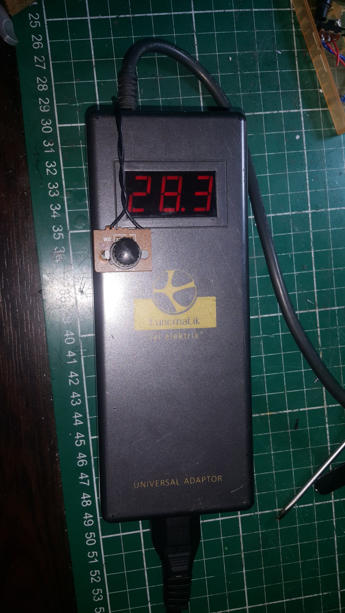

Bunda da üstte bahsettiğim yöntemle 3001 kodlu 3k değerindeki dirence paralel 560 ohmluk direnci değdirince çıkış voltajı değişti. Bunun üzerine önce paralel 5k potansiyometre bağladım ve test ettim. 12.3 volt ile 28.3 volt arasında ayarlama yapabildiğimi gördüm. Yani direnç arttıkça voltaj düştü, direnç düştükçe de voltaj arttı. Cihaz 12 voltun altına düştüğünce voltajı kesik kesik veriyordu. İşte o kesik verdiği nokta ise potansiyometrenin 3.9 k nın üzerine çıktığı yerdi. Sınır bu olmalıydı. Muhtemelen geri besleme ile alakalı ama benimki tahmin. Ustalar daha iyi bilir.

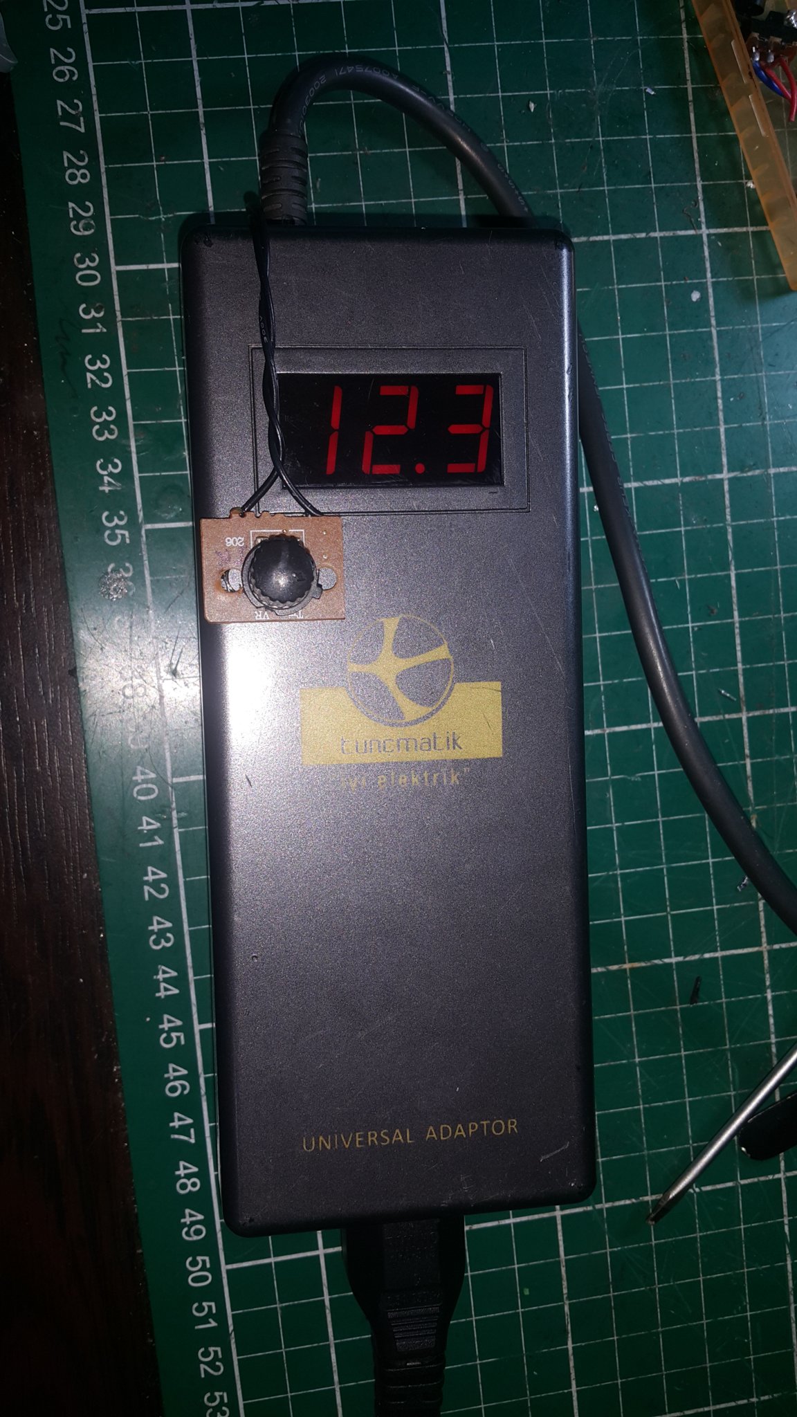

Neyse 3001 kodlu 3k değerindeki direnci yerinden çıkardım (geri takmadım bu direnci) ve sadece 5k potu bağladım yine olmadı. Potansiyometrede en fazla 3.9 k yı tutturmak için birbirine seri bağlı 3 adet direnci 14.5 k değerine getirip potun bacaklarına paralel bağlayarak hallettim ve pot için kabloları dışarı alarak bağlantıları yaptım. Şu anda 12.3-28.3 volt arasında ayarlama yapabiliyorum.
Bir süre test etmek amacıyla potu dıştan aldım. İleride uygun bir şekilde yerleştireceğim.
12.4 voltta bağlı iken 10 amperden başlayıp 5.5 ampere kadar inen bir yüke (araç kızdırma bujisine ) bağladım. Voltaj yükte 12.2 volta indi, daha aşağı inmedi. Şimdilik iyi gibi.
Not: Bu adaptörde bir tek şuna güvenemiyorum: Adaptör otomatik olduğundan normalde 15-24 volt arasında ayarlamayı da otomatik yapıyor. Ben herhangi bir şeyde kullanırken 12.3 volttan daha yüksek voltajlara kafasına göre çıkar mı bilemiyorum. Daha doğrusu adaptörün cihazın voltaj ihtiyacını nasıl algıladığını bilmiyorum. Bu konuda bilgisi olanlar da açıklama yaparsa sevinirim.
Bilen ustalar biliyordur ama merak edenler için neler yaptığımı uzun anlattım.
Görüntüleri de ekliyorum.
Teşekkürler.
