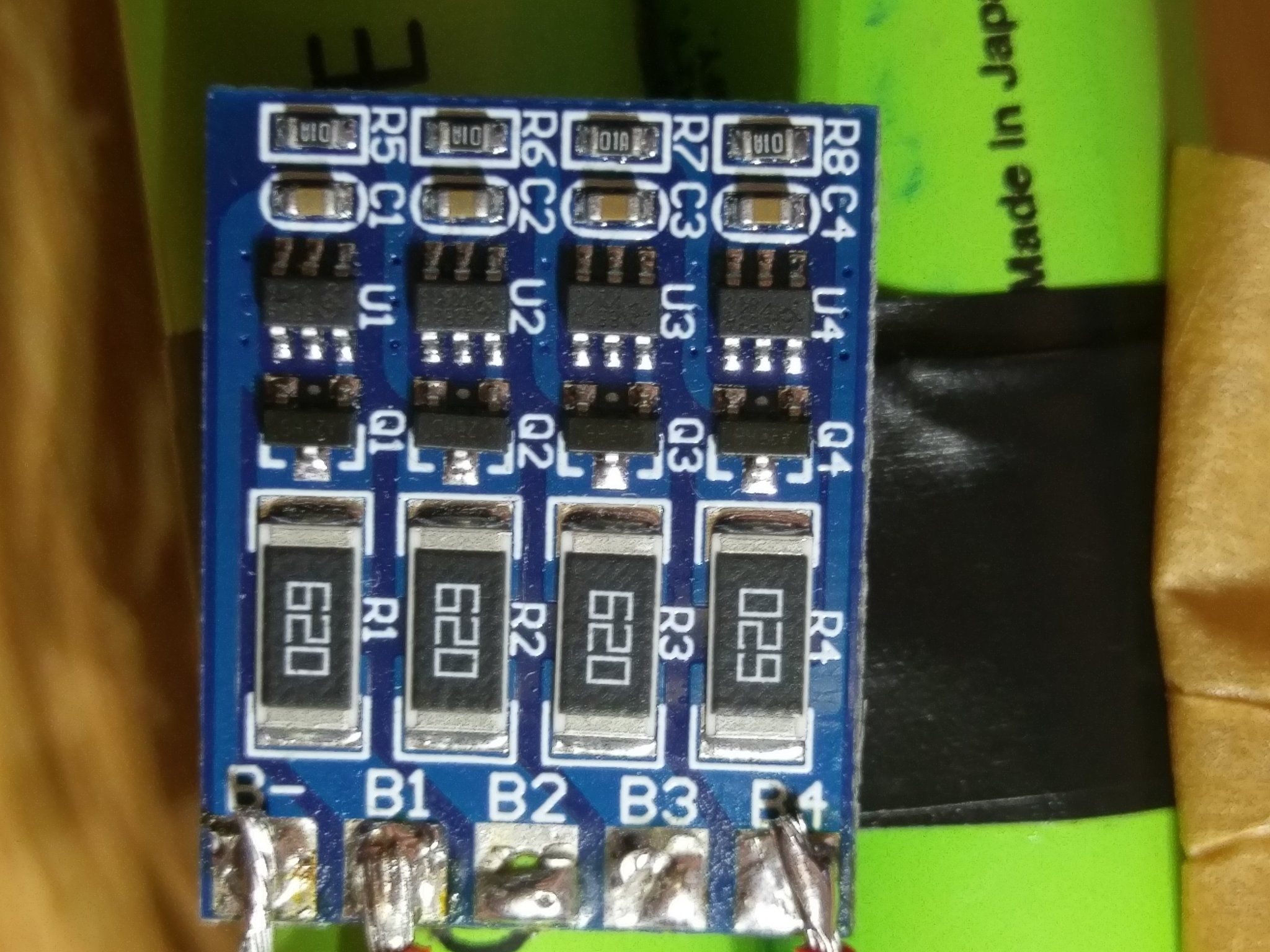

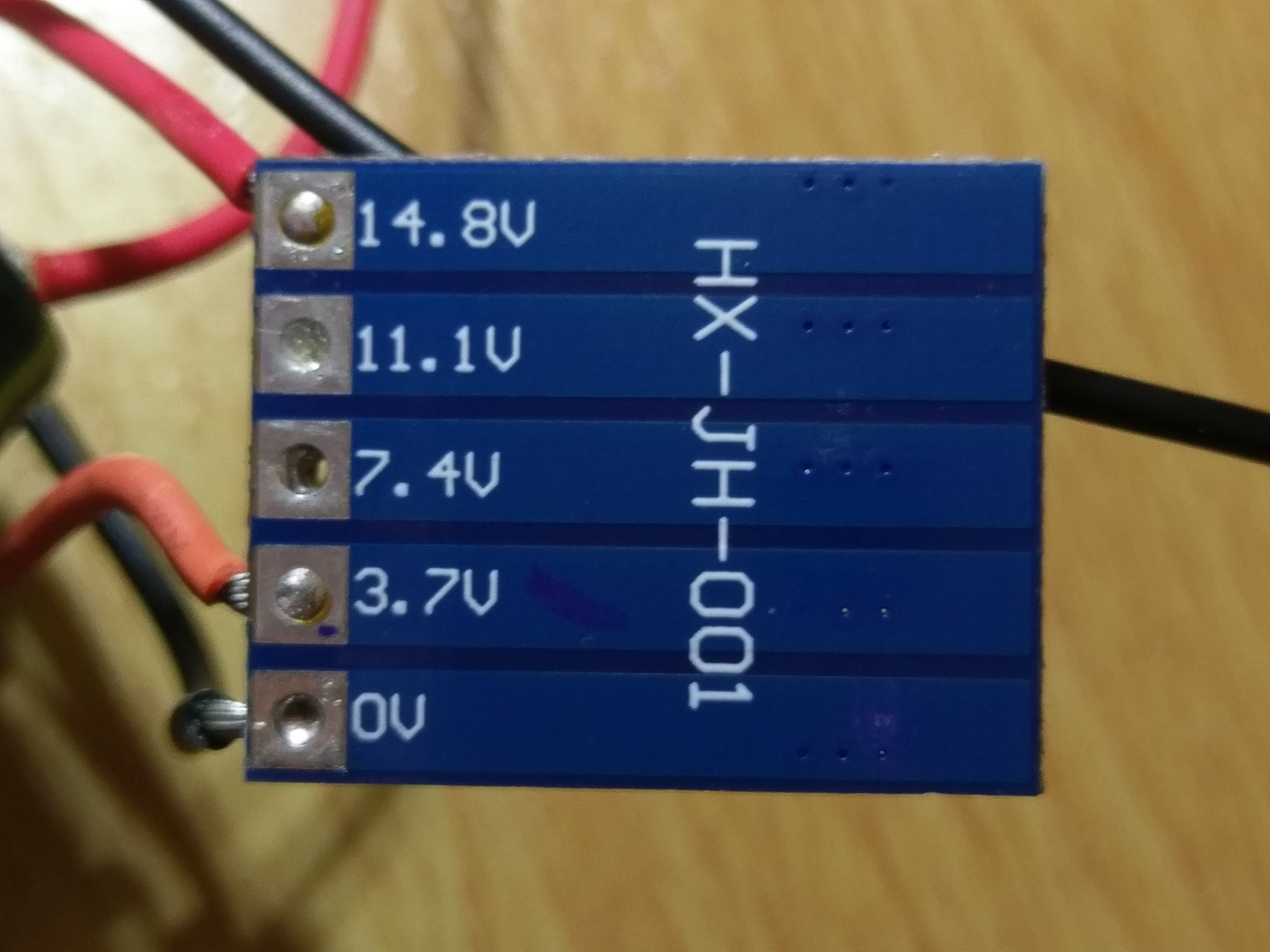

Hocam. Aldığım modül şu linkte https://www.aliexpress.com/item/4S-...32811548126.html?spm=a2g0s.9042311.0.0.HDxvHJ
Görüntüsü de bu şekilde:
Gördüğüm kadarıyla bu şarj esnasında sadece gerilimi ayarlıyor.

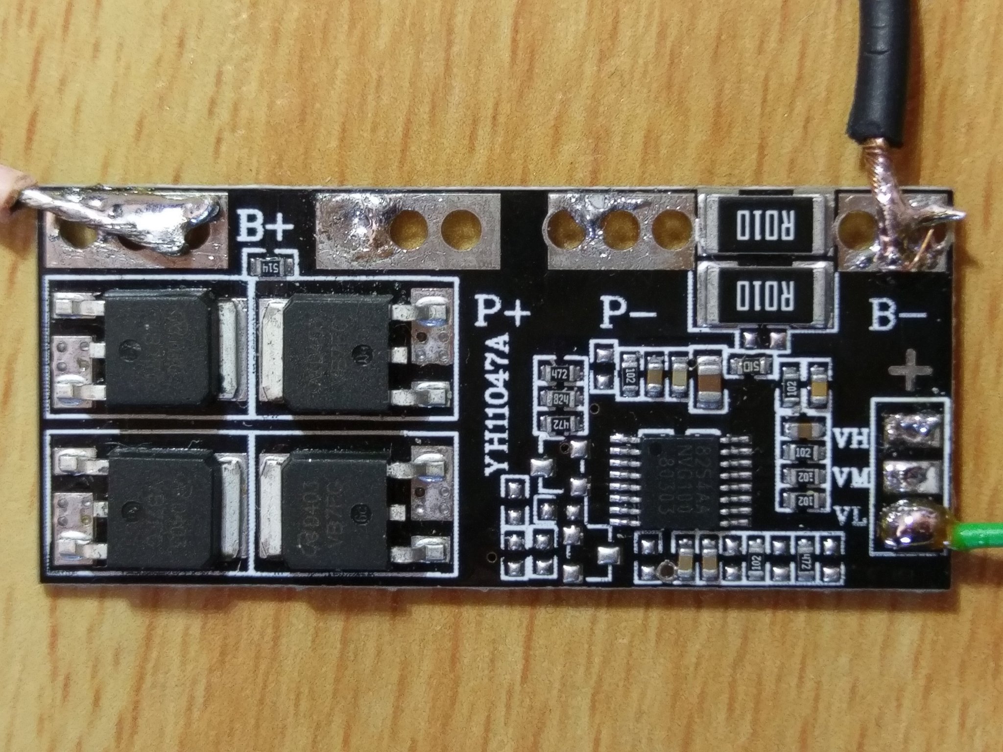

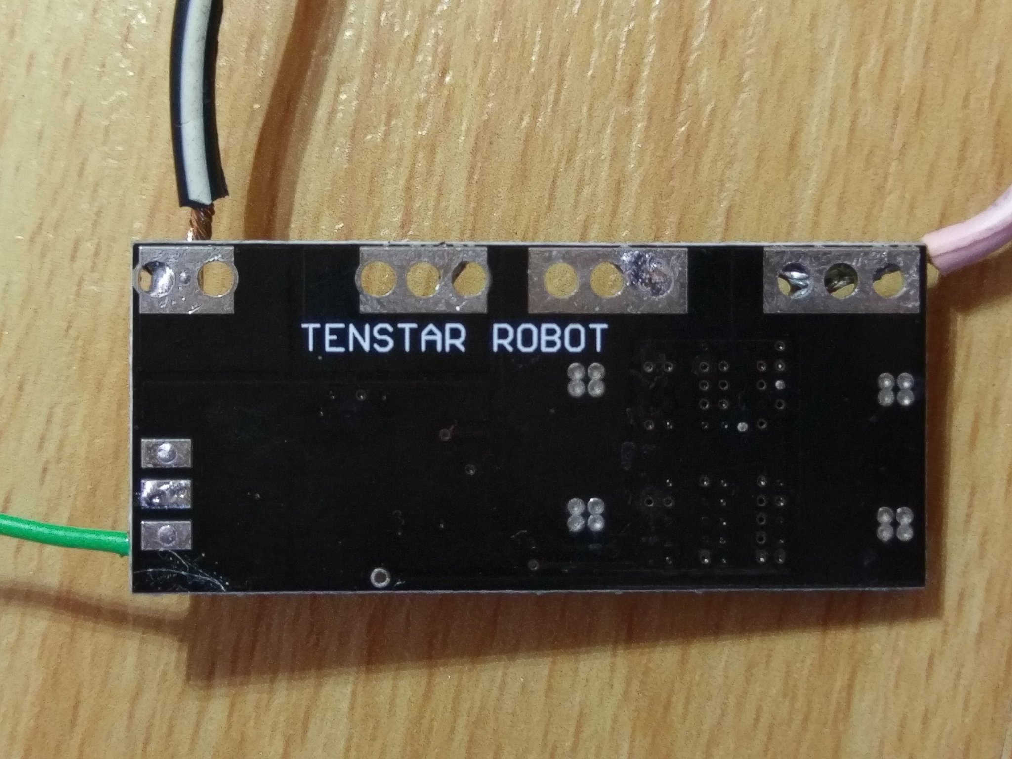

Ayrıca daha önceden forumda bahsettiğim şu aşağıdaki koruma modülü vardı. Onu da dahil ederek iki devre de bağlıyken şarj denedim. Yine çok yüksek 5 amper seviyelerinde akım çekti piller. Şimdi de 3 adet 6A10 diyotu hem kendi arasında hem de devreye seri bağlayarak deniyorum. yine 70 derecelere çıktı bakalım.
Herhalde bunlar sadece deşarj esnasinda gerilim ve akım birlikte koruma altina alıyor.
Bildiğim kadarı ile akım sınırlaması bunlarda yok. Gerilim 4.2 volta çıkınca tampon-denge şarzına geçiyor. İlk anda güç kaynağının akım sınırına kadar çekebilir. Adaptör gerilimi 16.8 volt civarı olursa daha az sorun çıkar. Eğer laptop adaptörü var ise seri diyot ile aradaki fazlalık kapatılarak kullanılabilir. Laptop adaptörlerinde akım koruma genellikle olur.
