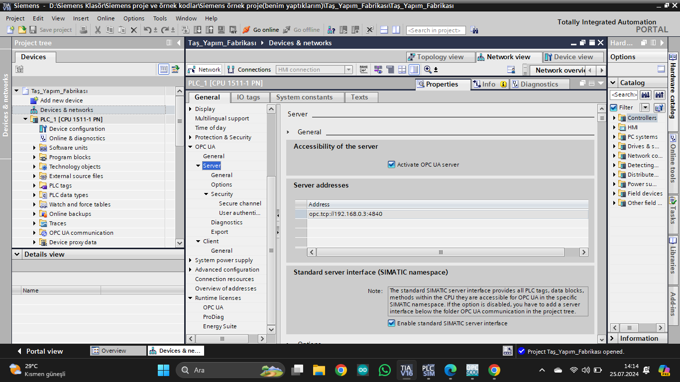

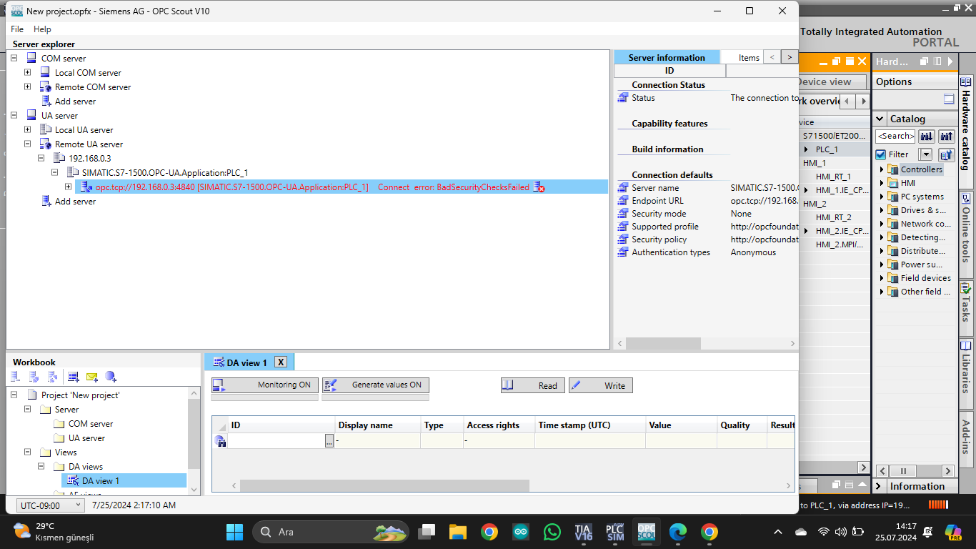

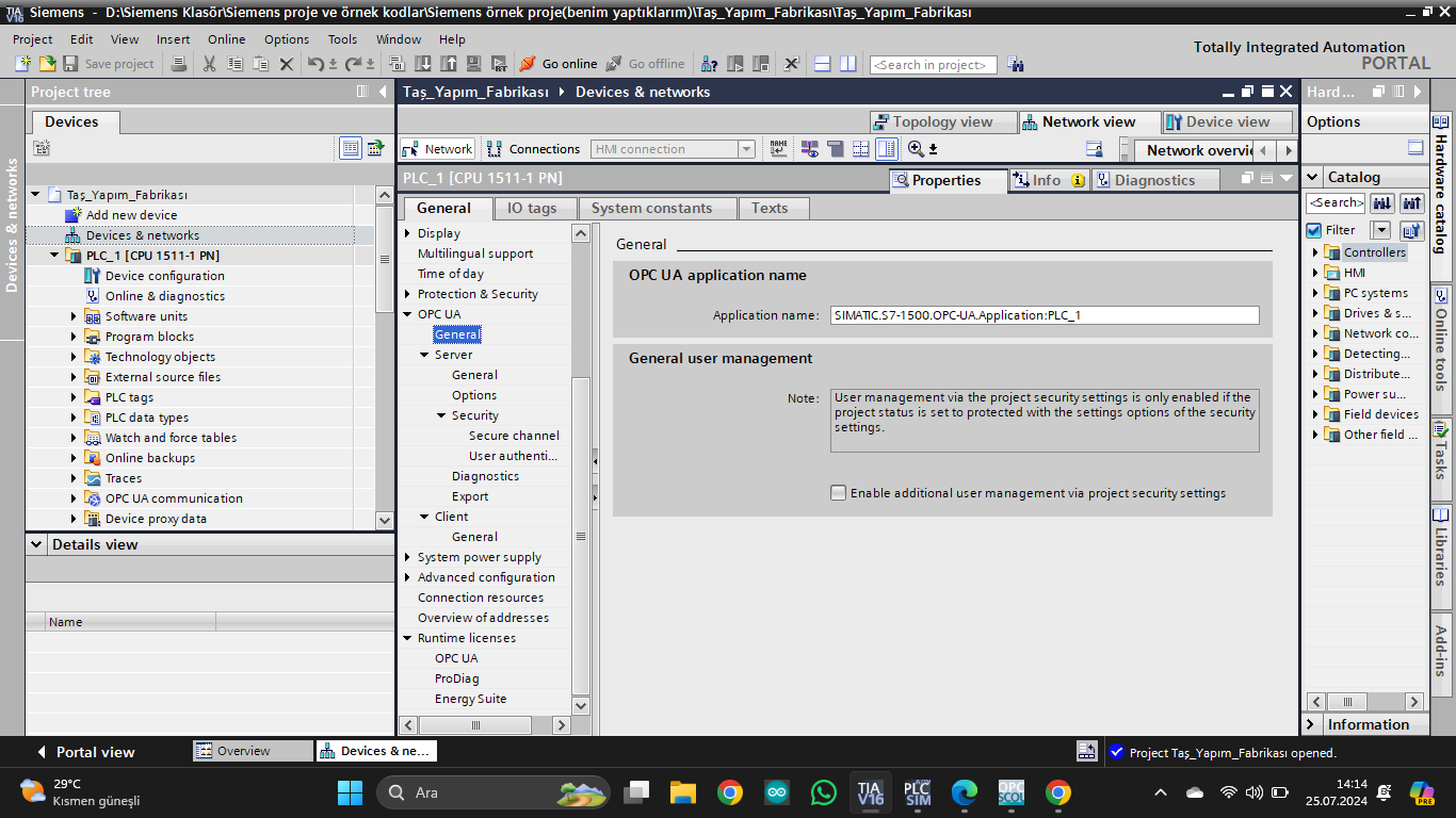

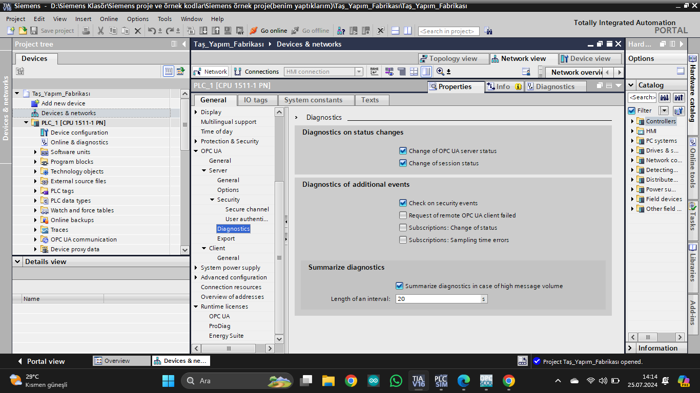

Merhaba arkadaşlar, S7/1500'e sanal olarak bağlanarak OPC Scout V10'u yüklemeye çalışıyorum ancak

kötü güvenlik

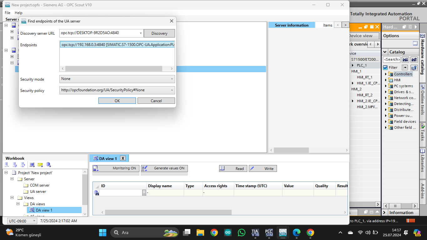

bağlantı hatası alıyorum, ne olduğunu anlamıyorum.​
Sorunu çözdüm ve çözümümü sizlerle paylaşıyorum;

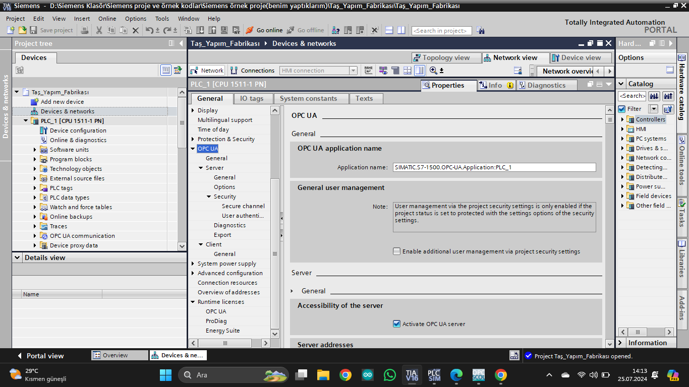

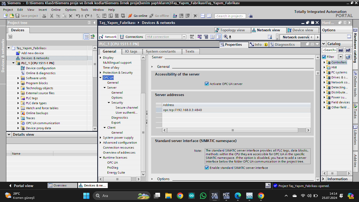

1) Tia Portal OPC sekmesinde bir sunucu oluşturdum ve etiketleri tanımladım.
2) Windows 11 KB5039895 güncellemesini kaldırdım aksi durumda TİA PORTAL server_interface hatası veriyor.

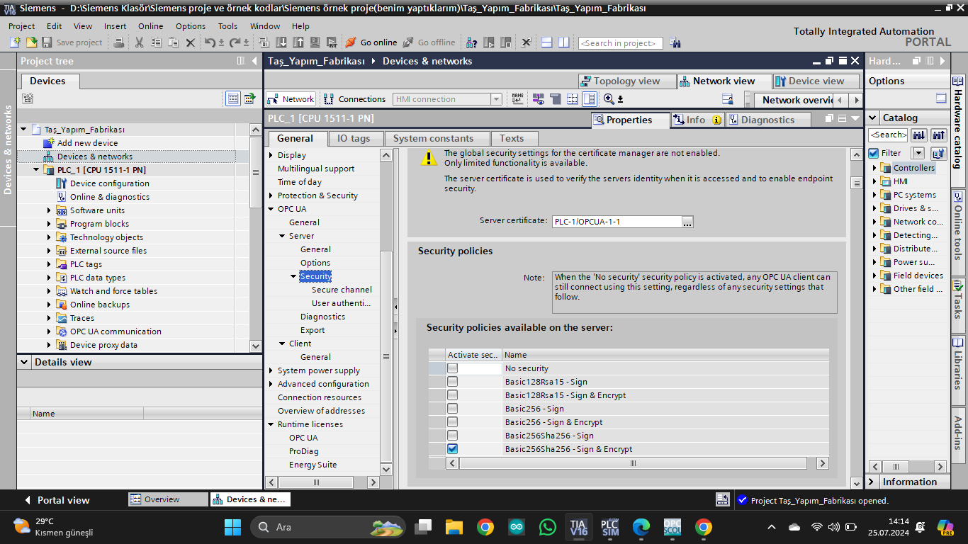

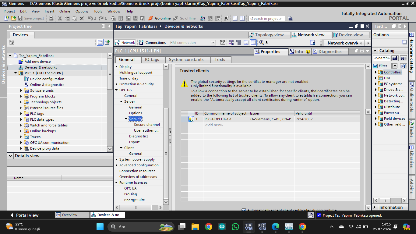

3) UA uzmanından sertifika oluşturdum ve sorun çözüldü ve etiketlerimi hem UA uzmanından hem de OPC Scout V10'dan izleyebildim.
