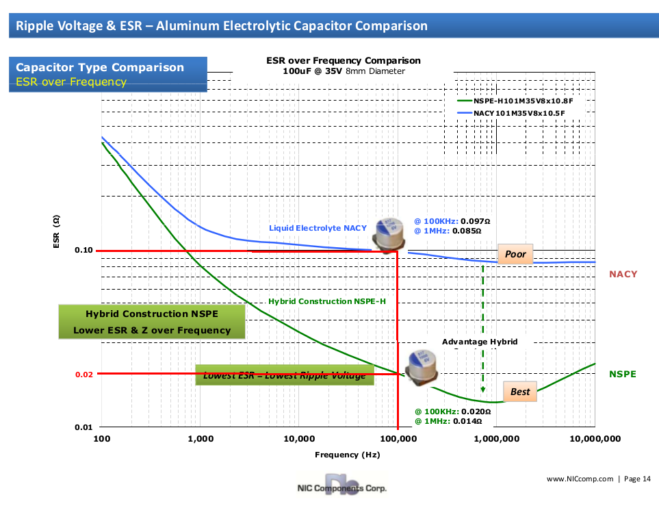

Smps devreyi alırsınız masaya. Frekans konusuna girmeden, Esr değerleri kabul edilebilir seviyelerde olan,
KÖTEK 👊
Bir SMPS devreyi mıncıklarken frekans konusunu ele almazsak ben oradan tüyerim.
kondanstörün nerede ne amaçla kullanıldığı önemlidir.
Bir SMPS devrede temel olarak 100kHz civarı frekanslar ele alınır. Yukardaki karşılaştırmada normal alüminyum kondansatörle NSPE HYBRID kondansatör karşılaştırılması yapılmış. İlkinin 100kHz teki ESR değeri 0.1 iken diğeri 0.02 imiş. 5 katı fark var.
İki kondansatörün değeri de 100uF.
68uF NSPE olan bir kondansatör için de hadi diyelim ki ESR değeri 0.022 olsun.
