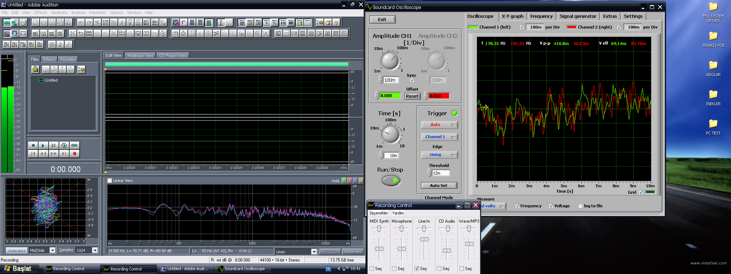

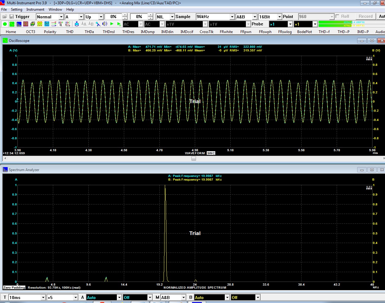

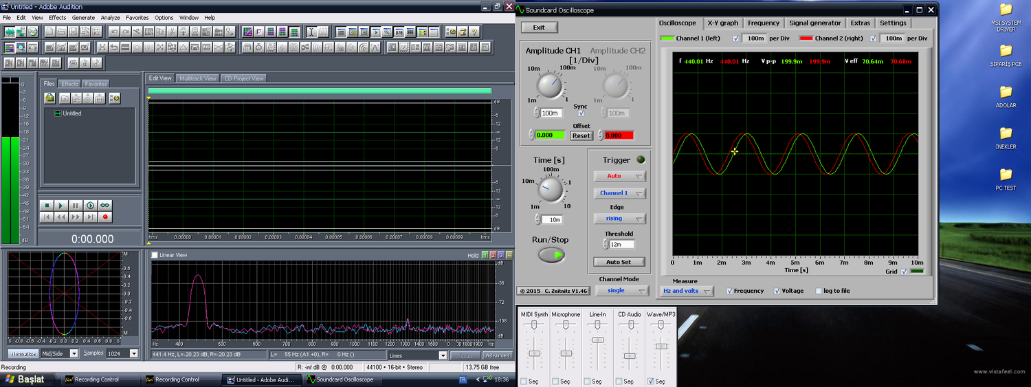

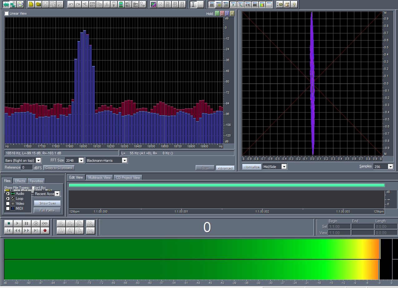

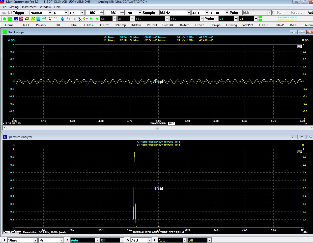

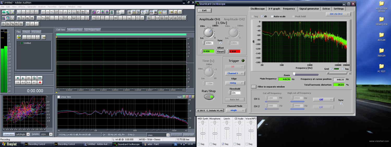

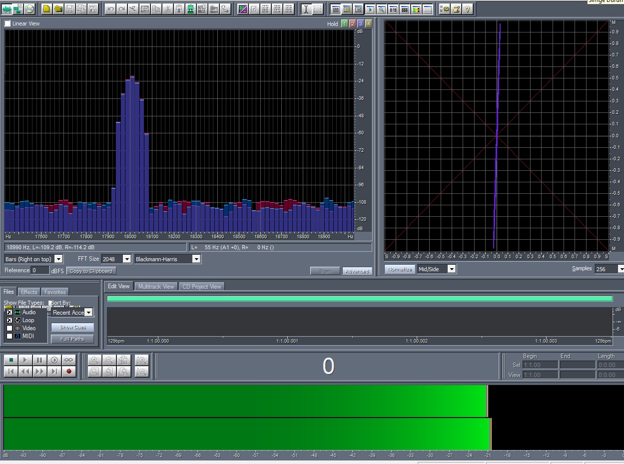

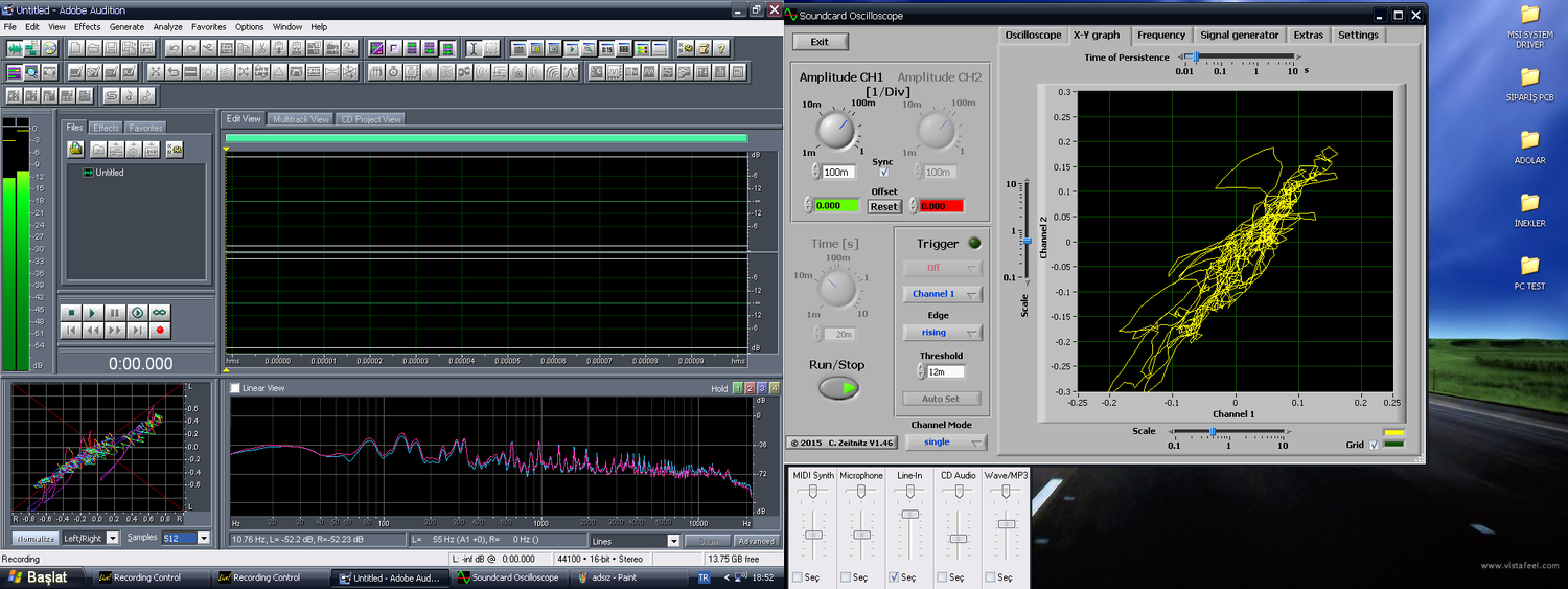

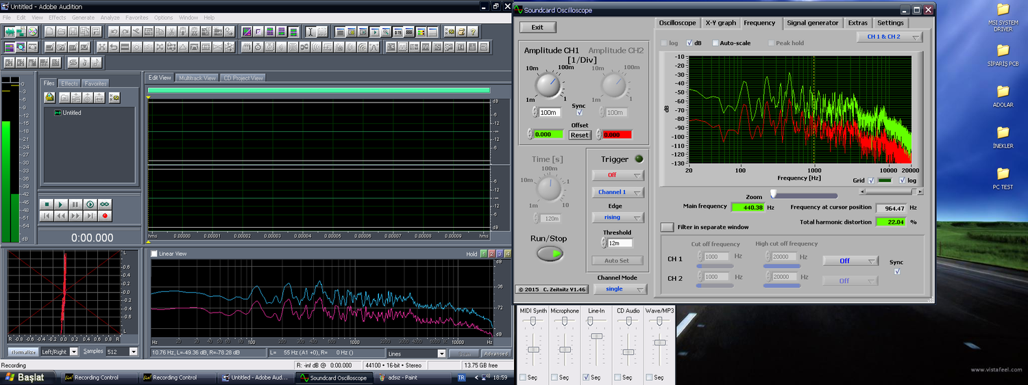

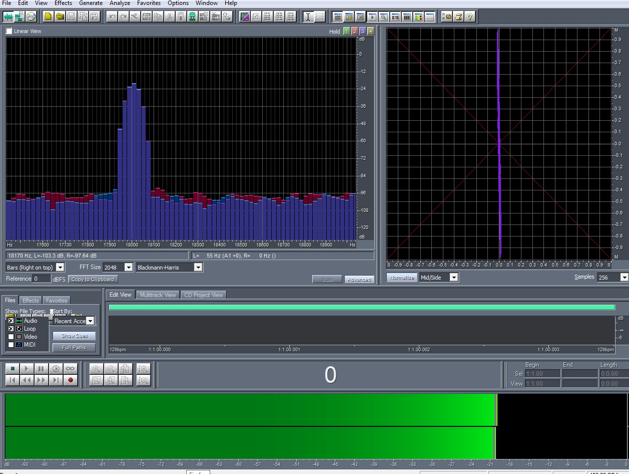

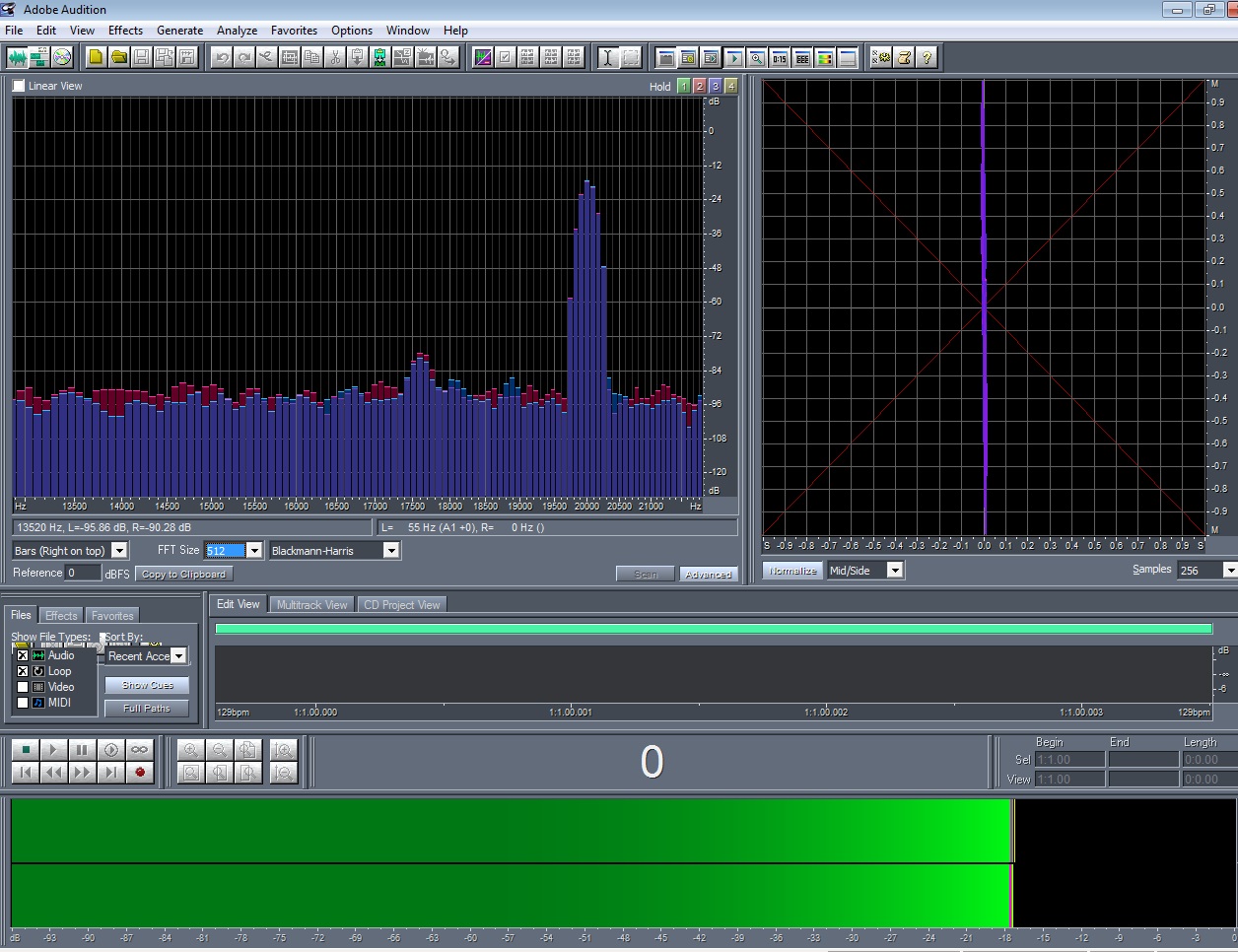

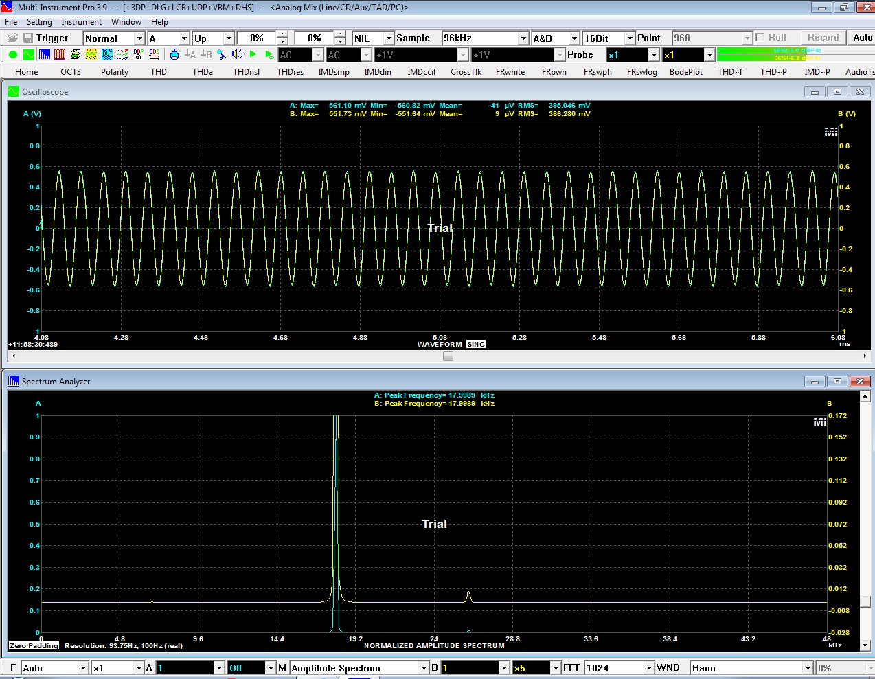

LM 1875 amplimizin ton kontrol devresine Multi_instrument osiloskop programı içerisindeki ses jeneratöründen 18KHz ,-20db sinyal gönderdim.PC Osiloskop problarımı L/N input devresi çıkışlarına bağlayarak ADOBE AUDITION PPM de -20dB görecek şekilde ayarladım.Sonra probları ton kontrol devresinin çıkışlarına bağlayarak tiz potu ortada ve sonda olarak ölçümler yaparak MI osiloskopta ve ADOBE PPM de gözlemledim.
@Mr_YAMYAM hocam bu resimlerdeki ölçümleri değerlendirebilir misiniz?Teşekkürler.

Ölçümler harika.
L/N input girişi bizim sinyal ve genel karakteristiğimiz göstermektedir.
Ton kontrol çıkışını ölçtüğümüzde ise 18KHz harici diğer frekanslarda da artış olduğu (Yaklaşık 10db) görülmektedir. Bu son derece normal olup, bu seviyenin sistem gürültü eşiğinin altında olması önemlidir. Yani bizim sistem gürültümüz -70 lerde ise burada görülen 18KHz harici frekansların artış seviyesi -86db ler civarıdır.
Bu sebeple ampli ölçümümüzdeki ton kontrol devresini ilave ettiğimizde amplimizde gürültü artışı görülmemektedir.
Videoları çekerken değerler görüntüde uzak kalmış o yüzden anlaşılamıyor.Ama şöyle bir şey var ki, LM1875 in minimum ve maximum gürültüsü Technics e göre daha düşük.Özellikle Technics'in ton kontrol butonu açıkken gürültü artıyor.Ama bizim LM1875 de öyle olmuyor,bas,tiz loudness sonuna kadar açık olsa da gürültü artmıyor.
Tiz potunu açtığımızda ise diğer frekanslarda kanallar arası farklı harmonikler görülüyor.
İşte bu farkların sebepleri MALZEME TOLERANSI başta olmak üzere malzeme kalitesi ile ilgilidir.
Aynı zamanda potların bağlantıları için kullanılan kablolar, pot toleransları, ve benzer unsurlar etki etmektedir.
Bu durum bize montaj ve tasarım prosedürlerini ifade etmektedir.
18KHz te pot max açık iken yaklaşık 16-17db lik artış görülmektedir.
Bu son derece iyi bir değerdir. Muhtemelen 20KHz te veya 22KHz te 20db kazanç olacaktır.

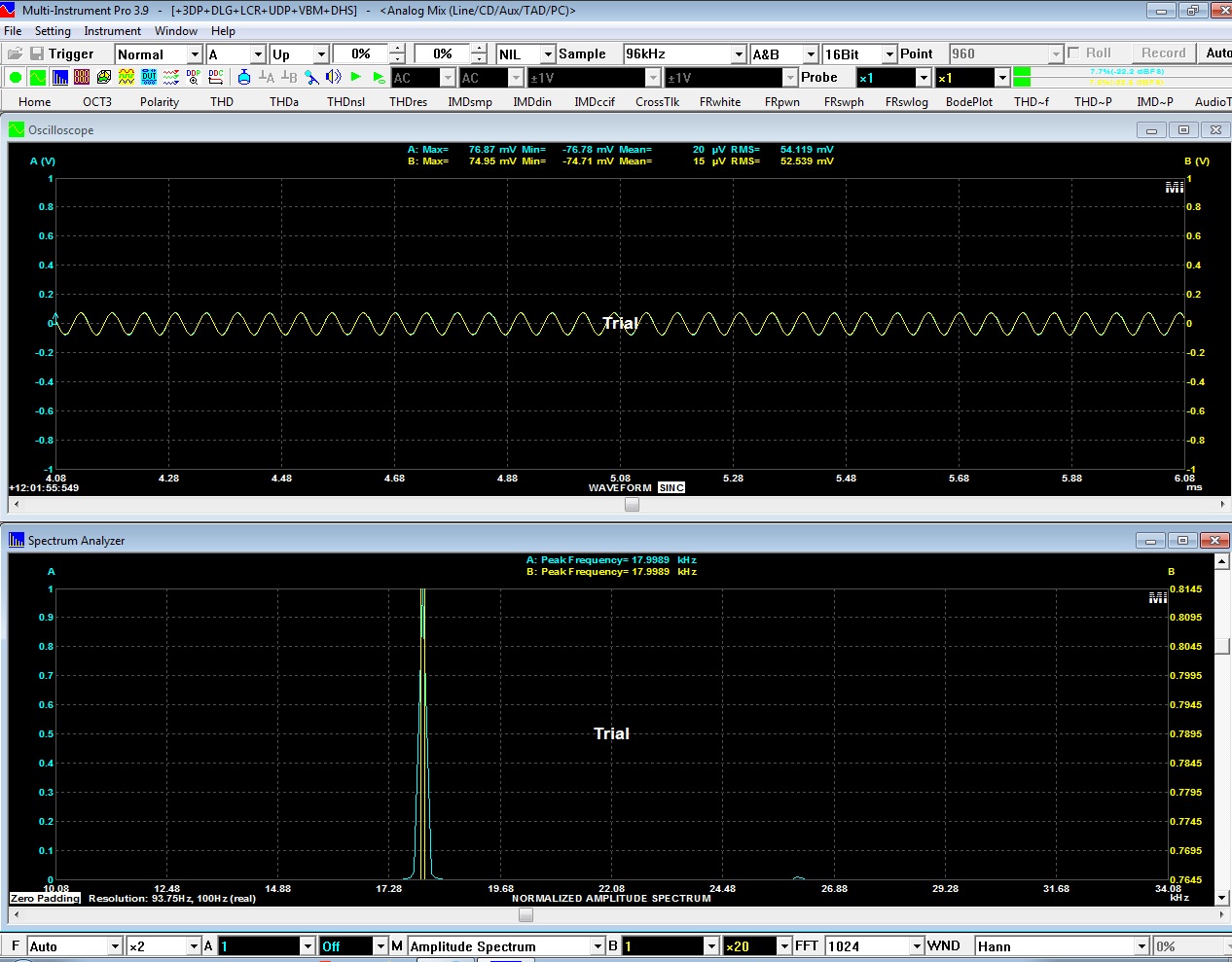

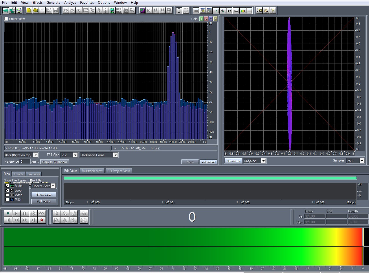

20KHz, -17dB sinyal ile de tiz pot ortada ve sonda olarak yaptığım ölçüm resimleri

Evet.
20KHz i sonuna kadar açtığında kayda değer harmoniksel bozulma görülmüyor.
Şimdi eğer o deneme sürümünde distorsiyon ölçümü yapabiliyorsan bir test et.

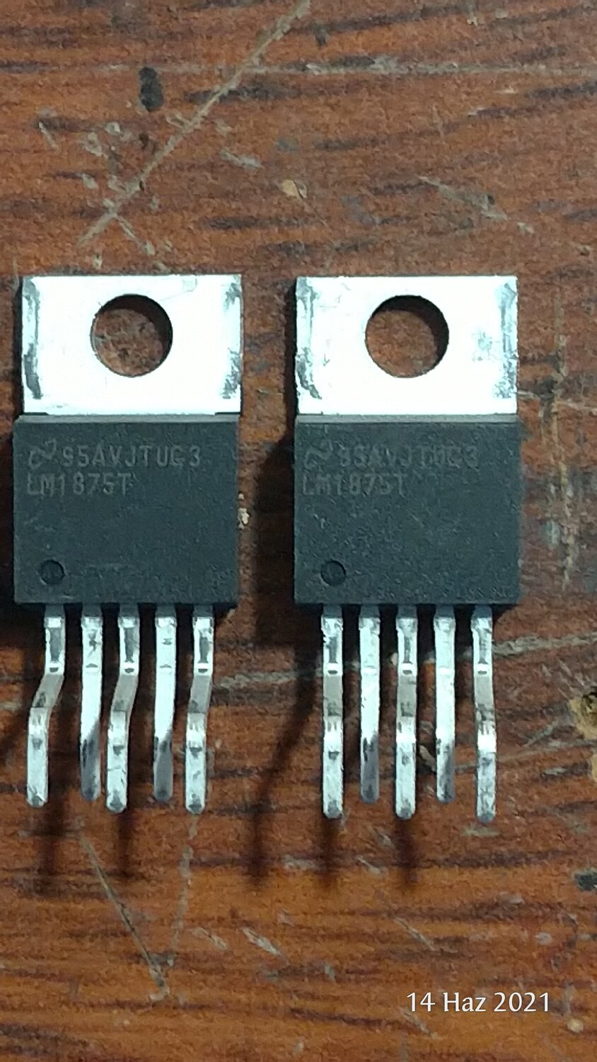

@Mr_YAMYAM hocam merhaba LM1875 entegrelerim geldi.2 entegreyi de aynı olsun diye değiştirdim.Ampli göreve hazır :D
    223.5 KB · Görüntüleme: 11
Yedek almadıysan artık ampli ölçümünü sonlandırabiliriz.
