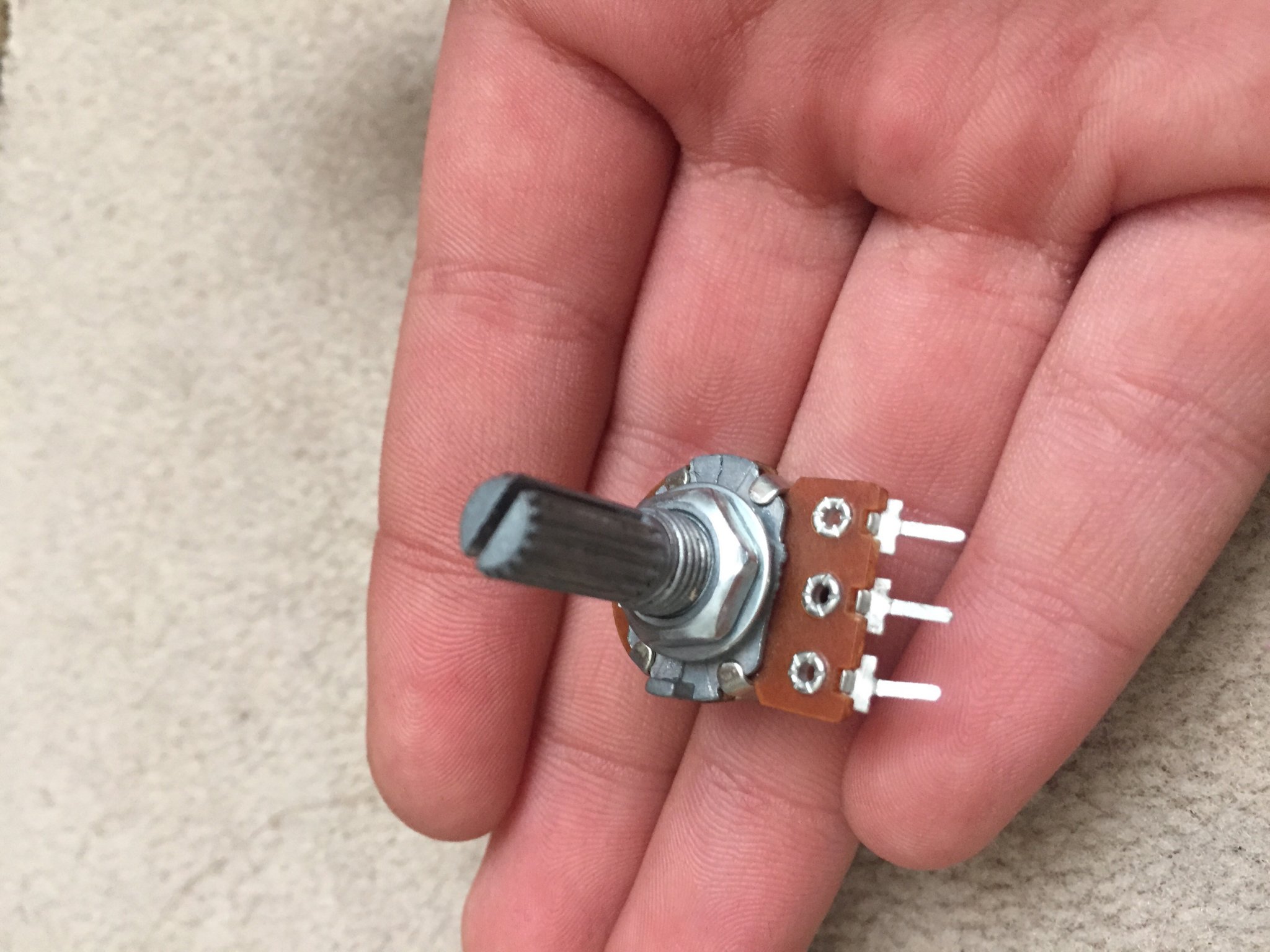

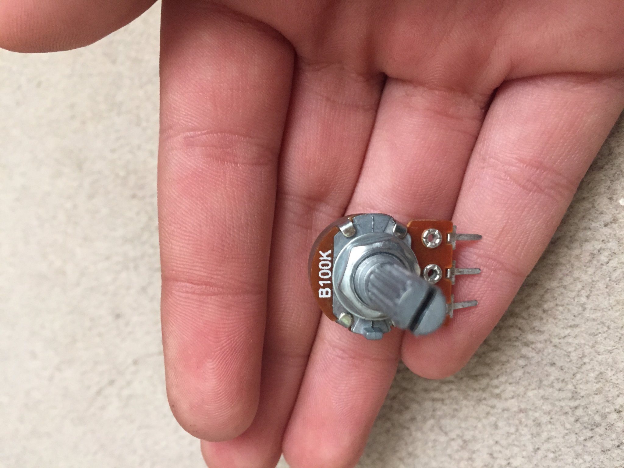

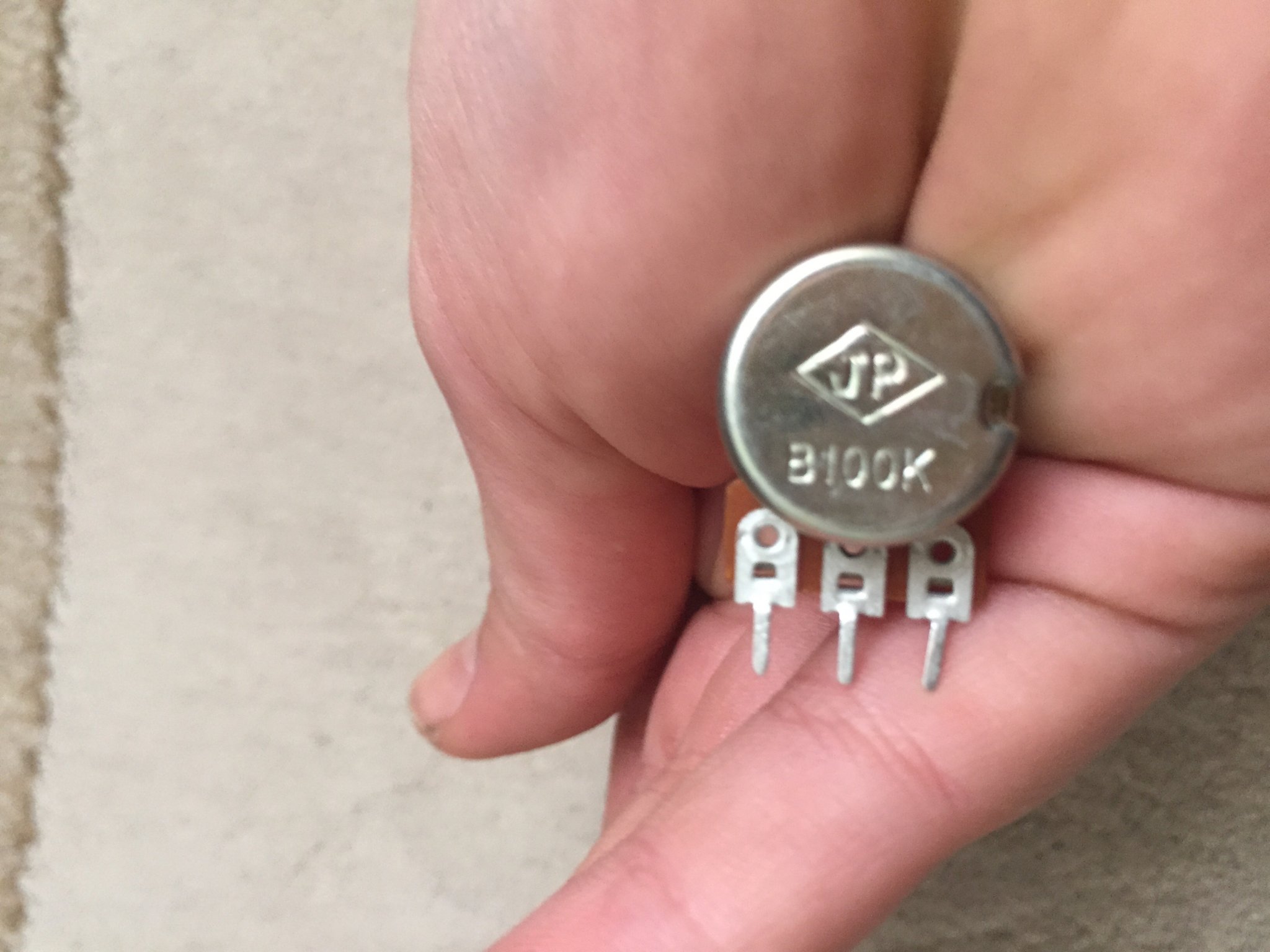

ac220-240voltluk bir güce resimdeki gibi 100k lık bir potansiyometre bağlanabilirmi? bu potansiyometre sayesinde bir ampulün parlaklığını ayarlayabilmek istiyorum. Piyasada dimmer anahtarlar var. Fakat bunların tanesi en az 15 tl ama 100k lık potansiyometre 1 tl gibi az bir fiyata satılıyor. Şimdiden herkese teşekkürler.
Evet potansiyometre ile voltajı ayarlayabilirsin fakat potansiyometrenin gücü düşük olduğundan lamba akımı üzerinden geçeceği için kısa sürede yanar.Lamba gücüne uygun reosta kullanabilirsin.
Ekli dosyayı görüntüle 44112Ekli dosyayı görüntüle 44114Ekli dosyayı görüntüle 44113
Dimmer devreleri nette var şemaya bakarak bir tane yap daha ucuza gelecek, 220vac de tek başına pot ile olmaz.
taşıyacağını sanmam. by lent in dediği gibi dimmer devresi kullanman lzm mecburen. başka türlü o kadar elektriğin altından kalkamaz.

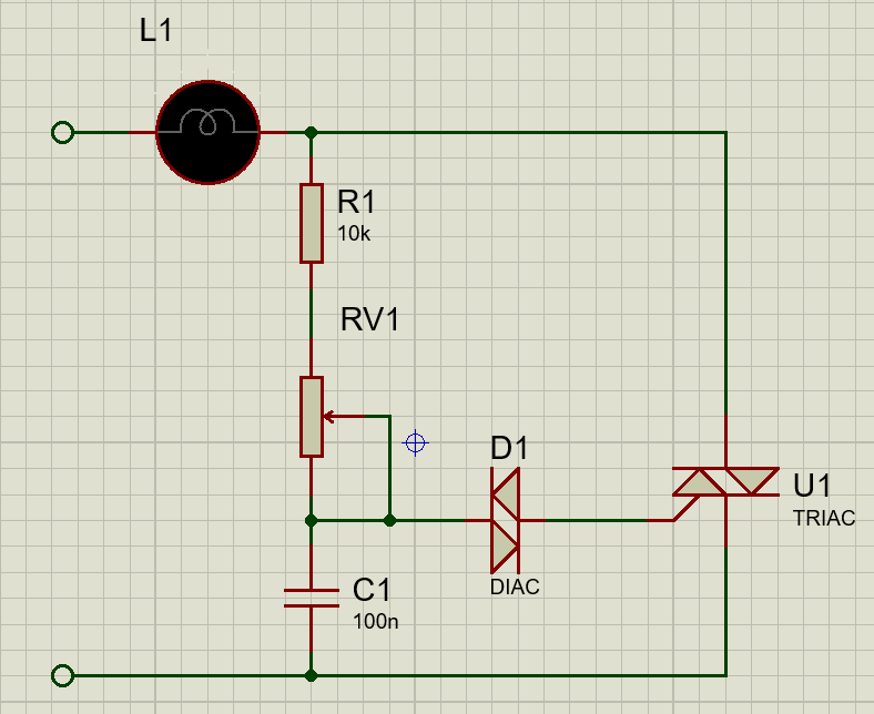

pot 500k
diyak db3
triyak bt137
işte sana 220 volt ac Şebeke elektriği için ampul dimmer devresi
Kaynak: maker.robotistan.com/dimmer/
direnclerin uzerinde kac wattlik olduklari yaziyor belki potdada boyle bir ifade olabilir ama bencede hiç riske girmeden ustteki hocalarin soyledigi sekilde gotmek daha mantikli
aslında mantıklı. normalde ben de onu derdim. ancak bazı watlı pot denen kırmızı 4₺lik(bir pot için çok pahalı) olanlar dışında hiçbir potta wattı yazmaz. ki onlar da 1-2w kadardır.
