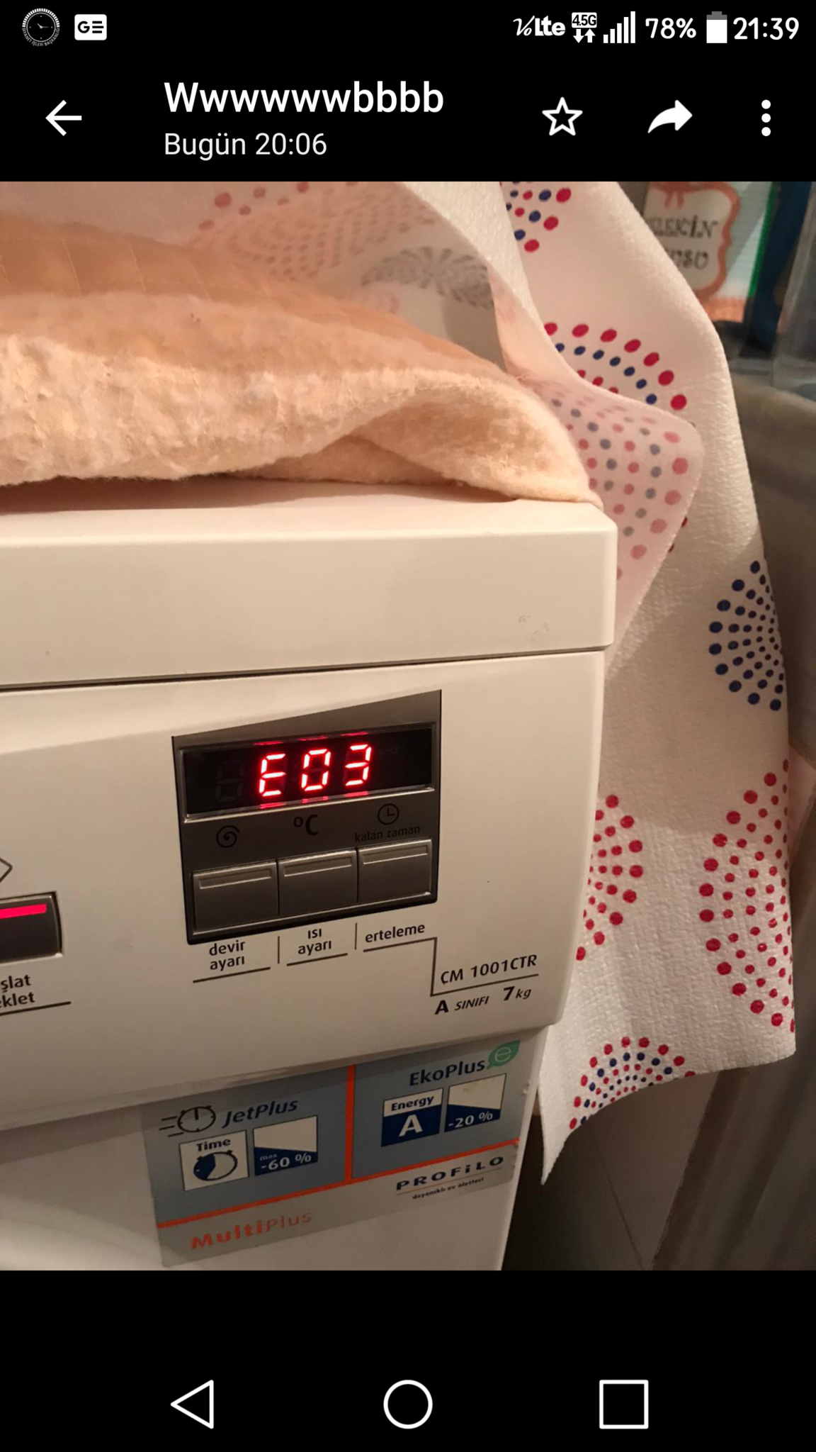

TAMİRCİLER Üye Katılım 26 Eki 2008 Mesajlar 260 Puanları 1 Yaş 39 10 Ara 2019 #1 Bu arıza kodu nedir arkadaşlar Nerden kaynaklıdır Ekli dosyalar Screenshot_2019-12-10-21-39-02.png 1.5 MB · Görüntüleme: 57
arkaplan Profesyonel Üye Katılım 26 Şub 2011 Mesajlar 8,985 Puanları 2,956 11 Ara 2019 #2 E3 arızası kapı kilidi
Konu Sah TAMİRCİLER Üye Katılım 26 Eki 2008 Mesajlar 260 Puanları 1 Yaş 39 11 Ara 2019 #3 Başka yerden olma durumu varmı
arkaplan Profesyonel Üye Katılım 26 Şub 2011 Mesajlar 8,985 Puanları 2,956 11 Ara 2019 #4 https://www.kontrolkalemi.com/forum/konu/bosch-maxx-6-e-3-hatası.128723/
Konu Sah TAMİRCİLER Üye Katılım 26 Eki 2008 Mesajlar 260 Puanları 1 Yaş 39 13 Ara 2019 #5 Peki hocam kapı kilidi ni değiştirdiğim zaman ekrandaki e03 hatası gidermi yoksa reset atmak gerekir mi makinaya gerekirse nasıl reset atabilirim
Konu Sah TAMİRCİLER Üye Katılım 26 Eki 2008 Mesajlar 260 Puanları 1 Yaş 39 14 Ara 2019 #6 Arkadaşlar kapı kilidini değiştirdim arıza devam ediyor ne yapabilirim
foli Üye Katılım 21 Ara 2010 Mesajlar 197 Puanları 6 14 Ara 2019 #7 Kapinin kapanmadigi arizasi veriyor. Kapiyi tam kapatiniz. Kapali ise,kapi kilidini kontrol ediniz. Kapi kapanmadi sinyali gonderiyor kilit.
Konu Sah TAMİRCİLER Üye Katılım 26 Eki 2008 Mesajlar 260 Puanları 1 Yaş 39 14 Ara 2019 #8 Hocam kapı kilidini değiştirdim kapıyı defalarca kapatıp açtım ama gene aynı Bugün aldım 65 tl verdim kilide yine aynı arıza devam ediyor
foli Üye Katılım 21 Ara 2010 Mesajlar 197 Puanları 6 14 Ara 2019 #9 Reset at dene birde. Kilidi siz mi taktiniz?
Konu Sah TAMİRCİLER Üye Katılım 26 Eki 2008 Mesajlar 260 Puanları 1 Yaş 39 14 Ara 2019 #10 Evet ben taktım
