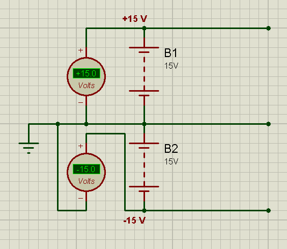

Merhaba proteus ta 1:1 oranında izalasyon trafosu nasıl alınır bilmiyorum.Bir de devremin 2 ayrı besleme girişi var +15 volt ve - 15 volt bu beslemeleri nasıl alıcamı bilmiyorum.Bilen varsa yardım ederse sevinirim.İlgilenen herkese çok teşekkür ederim.
Dediğiniz olay simetrik güç kaynağı şeklinde isimlendirilir ve en kolay aşağıdaki şekilde elde edilir.

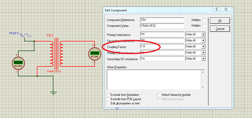

Merhaba proteus ta 1:1 oranında izalasyon trafosu nasıl alınır bilmiyorum..

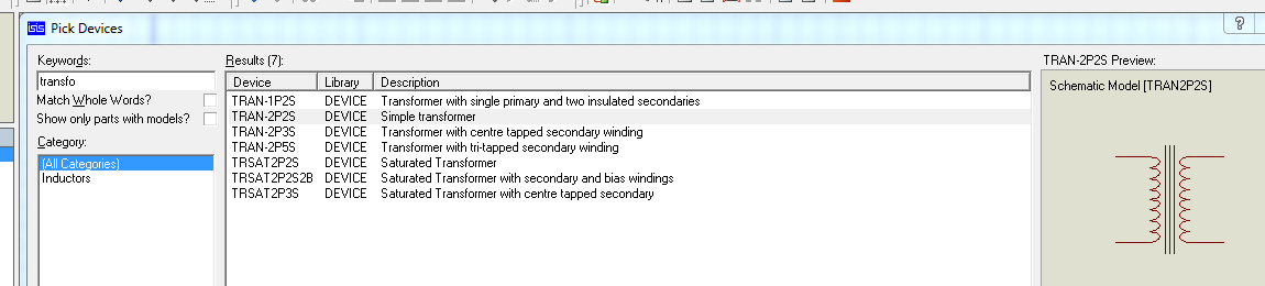

Trafonun seçilmesi (TRAN2P2S yani 2 uç giriş, 2 uç çıkış)

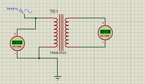

İstediğiniz bağlantının kontrolü: 220 giriş, 220 çıkış.
Trafo ayarlarının yapılması.
İşaretli olan yer 1.0 ise 220 giriş verip 220 V çıkış alırsınız,
işaretli yer 0.5 ise 220 giriş verip 110 V çıkış alırsınız.
Kolay gelsin.
Ekli dosyayı görüntüle 25626
Ekli dosyayı görüntüle 25627
Ekli dosyayı görüntüle 25628
Ekli dosyayı görüntüle 25629
Kolay gelsin.

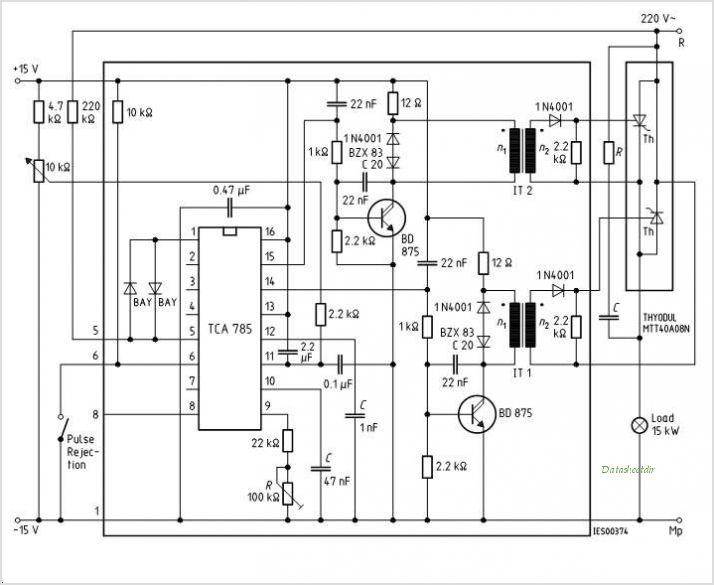

Devreyi genel hatlarıyla incelediğimde yukarıda sorduğunuz yalıtım trafolarının tristörleri kontrol etmek için kullanıldığını görüyoruz ve yine bu tristörler ile de çift yönlü olarak 15 KW'lık bir yük, tek faz üzerinden çalıştırılıyor. Bu yük şebekeden 70 A değerine yakın akım çeker, diğer fazlardan da buna yakın akım çekilmeyecekse şebekede denge diye bir şey kalmaz.:) Ayrıca kullanacağınız yerdeki şebeke fazınız 70 A verebilir mi, tesisatınız buna uygun mu o da ayrı bir sorun.

Merak bazen çok iyi bir şeydir.İstediğiniz soruyu sorabilirsiniz.Ben elektronik konusunda çok meraklı ve hevesli birisiyim.Ordaki yük maximum yuk.Ben bu devrede en fazla 30 A kullanırım.Bu devre sıfır geçişleri yakalıyor.Yani ev kompanzasyonu için.Bir şohpen bildiğim kadarıyla 15 A çekiyor diğer cihazlarıda hesap edersek bir evde de normal şartlarda en fazla 30 A çeker diye düşüüyorum.Ama devrede ciddi sıkıntı var gerçekte denedim 4-5 kez patladı.Proteus deneyim dedim.Dile kolay 6 aydır üzerinde çalışıyorum.Öğrenciyim bilgim az belki yok denebilir.Yani sorunum baya baya büyük.İzalasyon trafolarının değeri hakkında hiç bilgim yok.Millet o eski teknoloji diyor optokuplor tavsiye ediyorlar.İşler iyice çıkmaza giriyor.Benimde bir huyum var birşeyi yapmak istersem hiçbir zaman vazgeçmem sadece biraz ertelerim.
