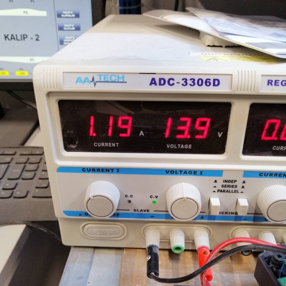

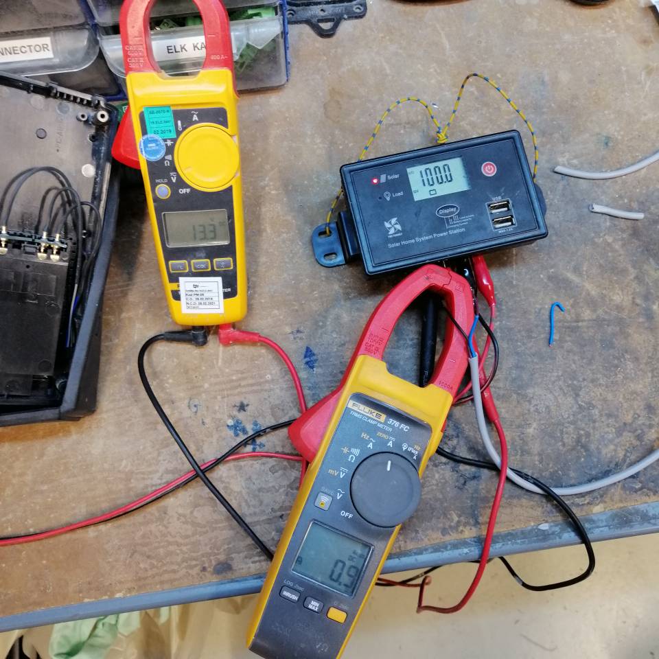

Merhaba arkadaşlar. 150 watt lık bir güneş panelim ve 20 A pwm şarj kontrol cihazım var. Şarj kontrol cihazımı atölyede test ettim akü doluluk oranı %100'e ulaşmasına rağmen aküm hala akım çekmeye devam ediyor. Akımı tamamen kesmesimi gerekiyor. Pwm şarj kontrollerin çalışma prensibibi bilen biri bana yardım edebilir mi? Akü 13.3 voltta dolu gözüküyor ama şarj akımı hala 0.9 A. şarj kontrolü 13.9 v 1.19 amper ile besledim

Sarj kontrolcusune verdiginiz voltaji yukseltiniz. Onerim 16 - 18 volt veriniz.
Kontrolcunun sarji kesmesi muhtemelen 14.4 voltta olacaktir. Aku gerilimi bu voltaja gelene kadar akunuz akimi cekecektir. Ekranda aku doldu ibaresi neye gore hesplandi bilemiyorum ama bence soyledigim gibi giris gerilimini yukseltip akunuzun voltajini ve sarj akimini takibe aliniz.

Dediğiniz gibi kontrol cihazından aküye giden + kabloya ölçü aletini seri bağladım.
Hiç bir şekilde şarj akımı kesilmiyor.
