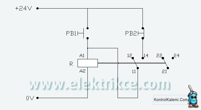

ben bu röleyi nasıl mühürleyebilirim yani bastıgımda cekecek bıraktıgımda cekılı kalacak stop butonuna basınca bırakacak

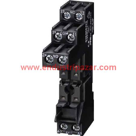

Bu role degil rolenin takildigi soket
Konum degistirme kontakli bu soket.yani 11 ve 21 ortak uc,12 22 nc ,14 24 no uclari.
Butonun girisinden 11 e bi jumper atin , butonun cikisindan da 14 e jumper atin.role bobini enerjilemekicin de alttaki a1 a2 yi kullanin

yani a1 a2 ye direk enerji vericem röleyi çektirmek için ise 11 ve 14 girişlerini kullanıcam yani röle cekılı kalacak yani

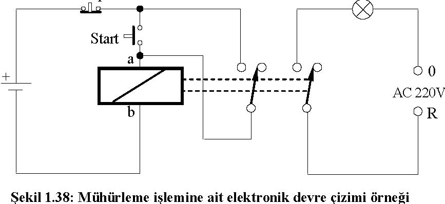

DC üreteç DC bobinli bir rölede mühürleme devresi. Yük ve yükü besleyen kaynak AC.
