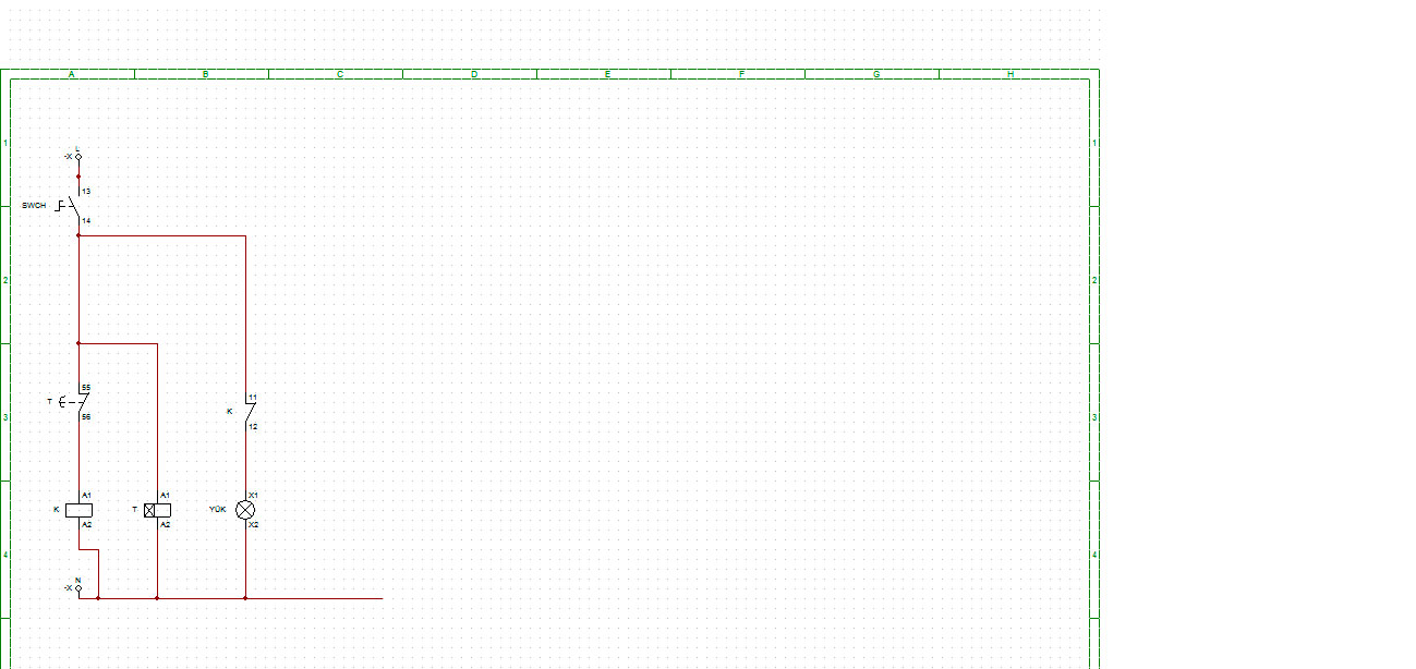

Konuyu horlatarak bir soru daha sormak istiyorum. Öyle bir devreye ihtiyacım var ki devreye Elektrik verildiğinde devrenin elektriğini kesip geri açacak. Ve bunu sadece bir kez yapacak. Yani, devreye kendi elektrik verince bu işlemi sonsuz bir döngüye almayacak şekilde gerçekleştirecek.
Bu konu hakkında bir fikri olan var mı?
