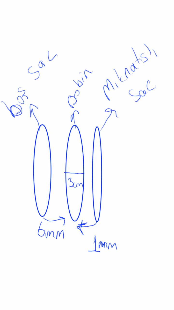

Allah iyiliğini versin Emre bey kardeşim. Ben de çift flanş yaptınız sanıyordum, neden gerilim vermiyor diye kara kara düşünüyordum. Tek flanşla elbette olmaz. O zaman şunu deneyin, bobinleri başka bir sacın üzerine koyup öyle deneyin. Mıknatısların manyetiği sacdan geri dönsün.
Sefim Özür dilerim bastan soylemeliydim unuttum :)
Simdi iki tane sac yaptim birinde mıknatıs var diğerinde yok elimle bir kere hızlı cevirip biraktigimda dc cikisi olarak 1v 2v hatta bir ara 2v yi geçti dediginiz gibi 1mm bobin ile miknatis arasi uzak tuttum sadece bilmiyorum ama bana gore sanki bu 6 bobinli icin iyi bir değer olarak geldi siz ne düşünüyorsunuz ?

Peki, sac ile mıknatısların arasındaki boşluk ne kadar ?
Elinle bir kere çevirip bırakınca tahmini kaç devirle dönüyor ?
Şimdi evde değilim Sefim tam bisi desem yalan olur. Yanliz sizin sordugunuz iki sac arası boşlukmu ? Demir saçın birine miknatislar direk yapistirdim zaten tam karsindaki aslinda ikinci flans olacak sac ile arasinda ki mesafeyi mi soruyorsunuz ?

Mıknatısın bobine bakan yüzü ile karşısındaki sacın boşluğunu sormuştum. Bu boşluk çok fazlaysa istenen gerilimi alamayız.
Su sekilde söyleyeyim sayin Sefim 1mm Mıknatıslı olan flanş ile bobin arası 1mm yanlis hatırlamıyorsam bobinin polyester dökülmüş hali 3cm belkide fazla eve gecince tam olcusunu yazarım diger bos flansda ise 5m miknatis var gibi dusunup 1m de bosluk birakarak toplam 6m yaptim yani ortalama yaklasik 3.7cm den fazladir. Ama bunlar tam ölçüler degil Sefim eve gidince tam yazarim hatta resimleri atarim.
Bunun gibi bişi sayın Sefim. .

Bu durumda elektrik vermemesi gayet doğal. Bobinleri boş saca tamamen yaklaştırın. Mıknatıslar da bobine sürtmeyecek en yakın şekilde deneyin. Ama bu alacağınız gerilim gene az olacaktır. Çünkü karşısındaki sacda da mıknatıs olması gerekir.
