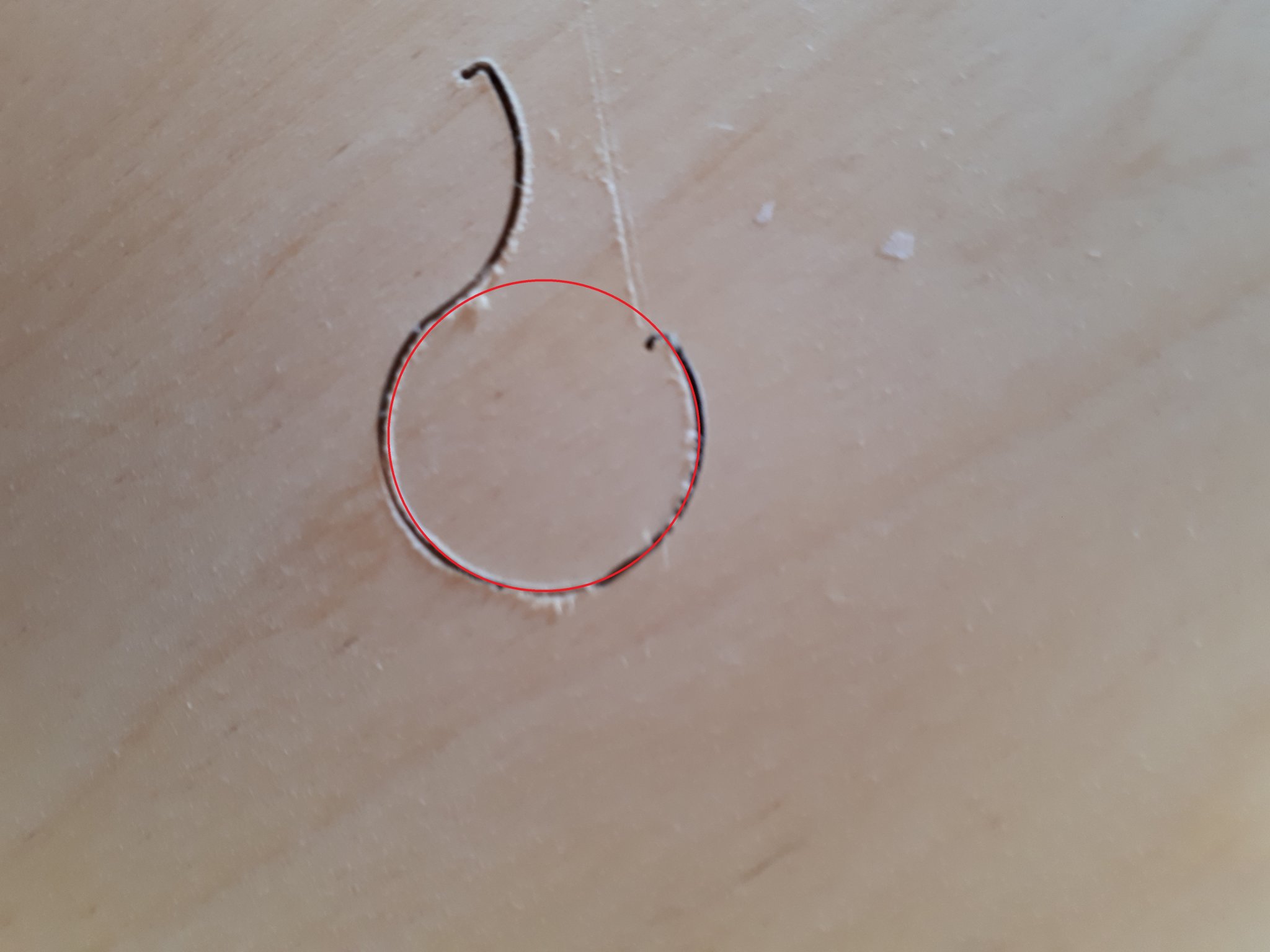

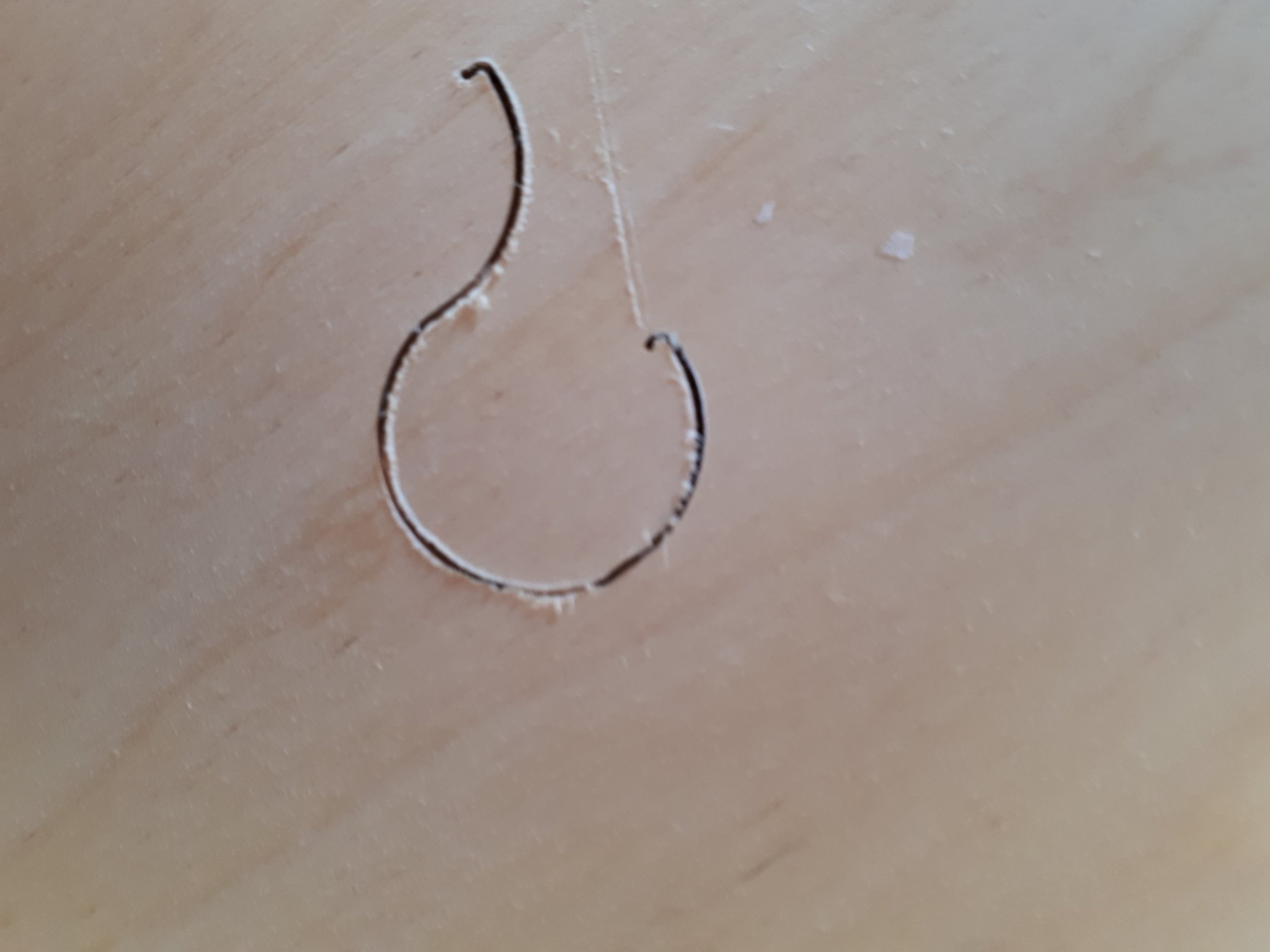

RNR Motion Card 2.0 Mach3 ikilisi resimdeki gibi hataya sebep oluyor. Çözemedim bir türlü civatalarım gevşedi resmen çıldırmama az kaldı. Daire ve arc tipi kesimlerde yarısını normal kesiyor. diğer yarısında sanki eksen yönünü değiştiriyor. Böylelikle parçayı mirror yapmış gibi kesiyor.
Nasıl bir gcode oluşturdunuz
Çizim aslı nasıl bir şey
Hangi programla gcode aldınız.
Makineyi yeni mi topladınız ?
Makineyi 8 senedir kullanıyorum. Paralel port dan kullanır iken bilgisayarımı değiştirince USB ye dönmek zorunda kaldım. USB kontrol kartı aldım. Bağladım testlerde sorun yok. Arc ve daire çizimlerinde sapıtıyor. kesmeye başlayınca başında sıkıntı yok sonrasında yayın orta noktasını geçince yayın kalan bölümünü aynalıyor. kodları mastercam ile çıkarıyorum. Kodları mach3 de olması gerektiği gibi gösteriyor. hatta mastercam similatörüde normal gösteriyor. yetmez dedim online simülatörde denedim herşey normal.
ama keserken mach3 başka yolu izler iken makine başka yolu izliyor. hadi dedim donanımda sorun olabilir. Ancak lineer çizmleri sorunsuz kesiyor. hareketleri tab üzerinden normal yapıyor. anormal hiçbir şey bulamadım. Olması gereken kırmızı çizgili daire ama dairenin tamamlanmasına az kala yay dönüveriyor

Bu sadece biri bunu neredeyse radius arc ve daire olan tüm çizimlerde yapıyor.
Bu zamana kadar hep mastercam mi kullandınız ? Başka programla cam deneme şansınız var mı acaba ?
Mach3 ayarlarında eksen yönlerinde yanlışlık var desem ilk baştan bozuk olur zaten. Değişik bir sorun :)
Biraz dusunmek lazim. Eger post dogru ise mach3 general config ayarlarini bir kontrol edin veya mach3 un en son surumunu yukleyin
Denemediğim şey kalmadı. :mad::mad::mad::mad::mad::mad::mad::mad:
Gene deneme amaçlı koca kontraplağı mundar ettik. Düşünüyorum ama bulamıyorum. :rolleyes:
ilginç olan hatayı arc kesimlerde yapıyor. Lineer interpolasyonda sıkıntı yok. Mach3 G kodu açıyor. takım yolları doğru. yönler doğru. eksenler doğru. ama sonuç:p:p:p tırt.

Eksenlerden birinin kaplin bağlantısında sorun (gevşeklik, zorlanınca kaçırma) olabilir mi?
Bu tarz bir hata simetrik sonuçlar doğurmaz ki. Benimki yayları keserken. farklı kesimlerde aynı hatayı yapıyor.
Mekanik sorun yoksa, bir noktada motora giden yön bilgisi (-/+) değişiyor olabilir. Sürücü arızası veya yön bilgisinin iletiminde (kablo, kablo bağlantısının gevşekliği, elektonik gürültü vb.) bir sorun olabilir.
Kontrol kartında X ve Y sürücülerinin kablolarının bağlantı yerlerini değiştirdiğinizde hatanın ekseni de (hatanın simetriği) değişecektir diye düşünüyorum. İkinci deneme olarak da sadece X ve Y sürücülerin yerleri değiştirilebilir.
Bu denemeler keçeli kalem bağlayarak kağıt üzerinde de yapılabilir.
Kalem ile hatasız çiziyorsa, zorlanmaya bağlı (mekanik) bir soruna işaret edebilir.
Yayları max veya min noktalarında aynı eksende yönün değişmesi gerekiyor. işte bu hata tamda burada oluyor. Zaten işin ilginç tarafı yön bilgisi değişmesi gerekiyor ama değişmiyor. Değişmeyince diğer eksen yoluna devam ediyor bu hatalı eksen aynı yönde devam ediyor. Sorunun cevabı adamın gönderdiği notta bence ama ne demek istediğini anlamadım. motor output a gir her iki ayarı da low step yap diyor. Ama bu ikisi nedir anlamadım "¡Á" , not "¡Ì".
