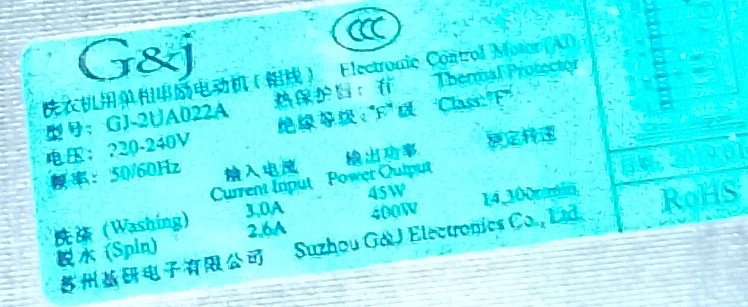

Acaba bu motora dimmer uygun mudur? Tork aşırı derece düşer mi?

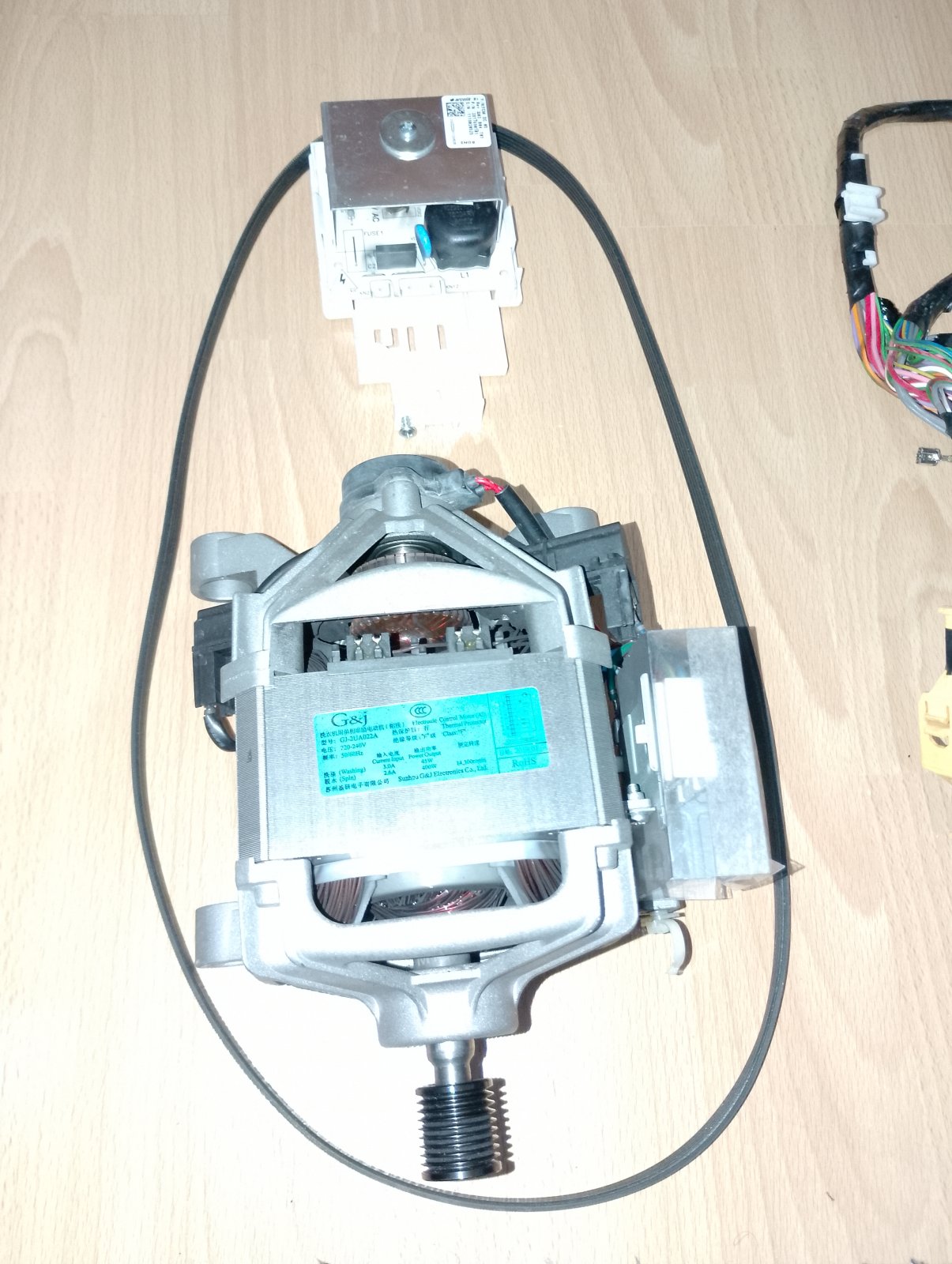

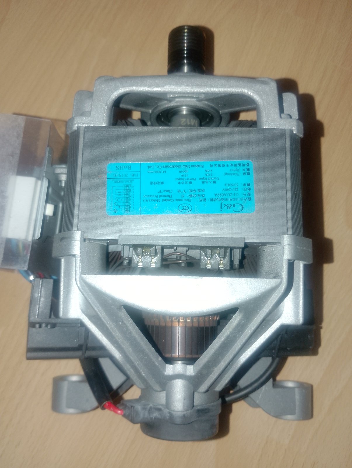

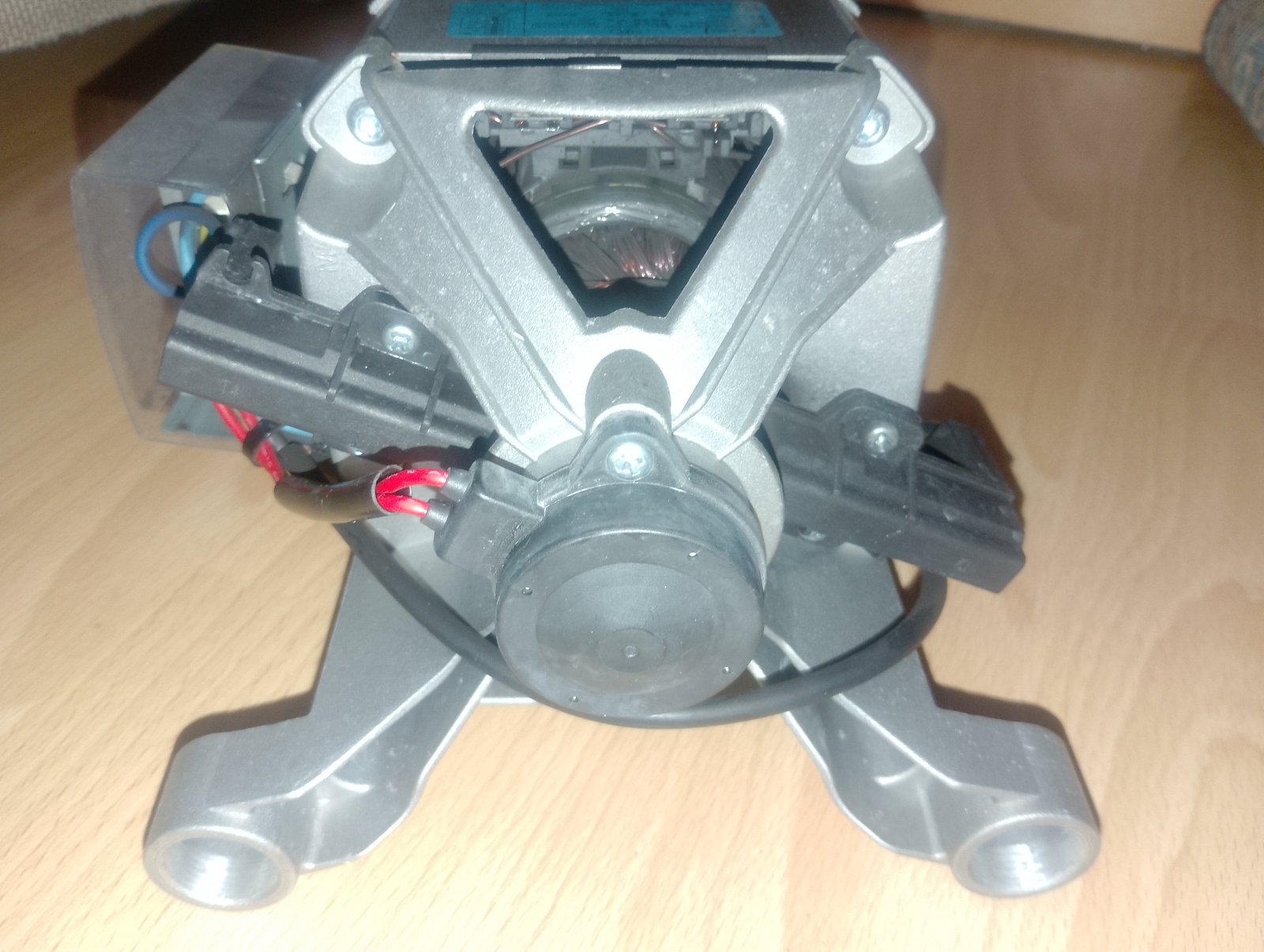

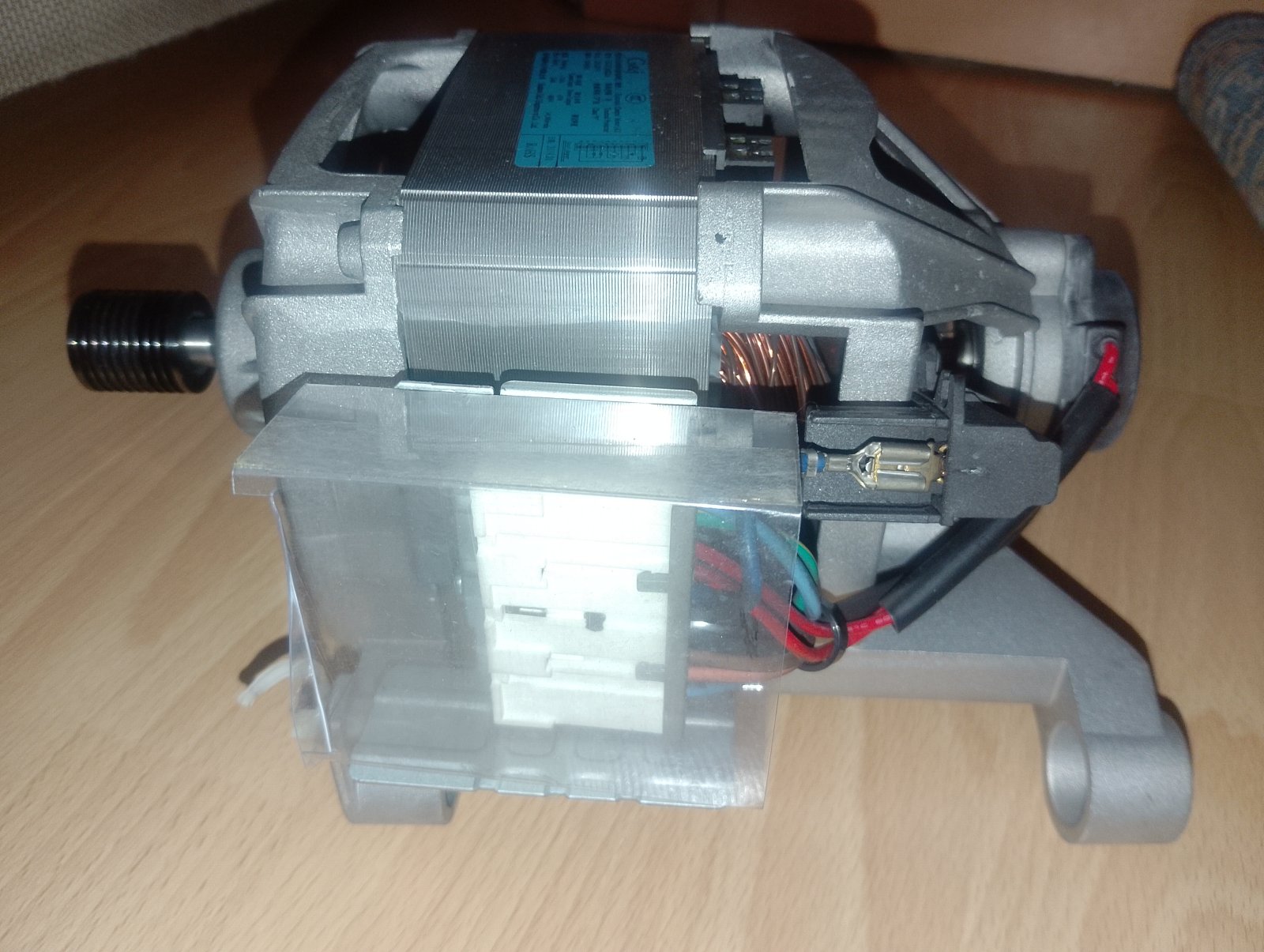

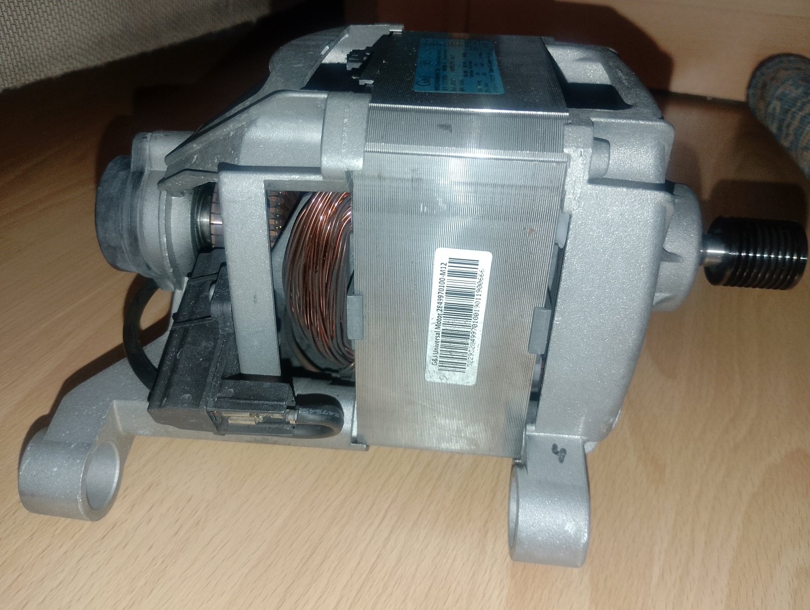

Motor fırcalı üniversal gibi görünüyor. Resimde sağdaki kutu var görselde orada ne var?
Motorun etrafını çektim. Çok teşekkür ederim yardım için. Bu motoru taş motoru gibi yük altında dimmerle çalıştirsam yeterli tork alabilir miyim merak ediyorum

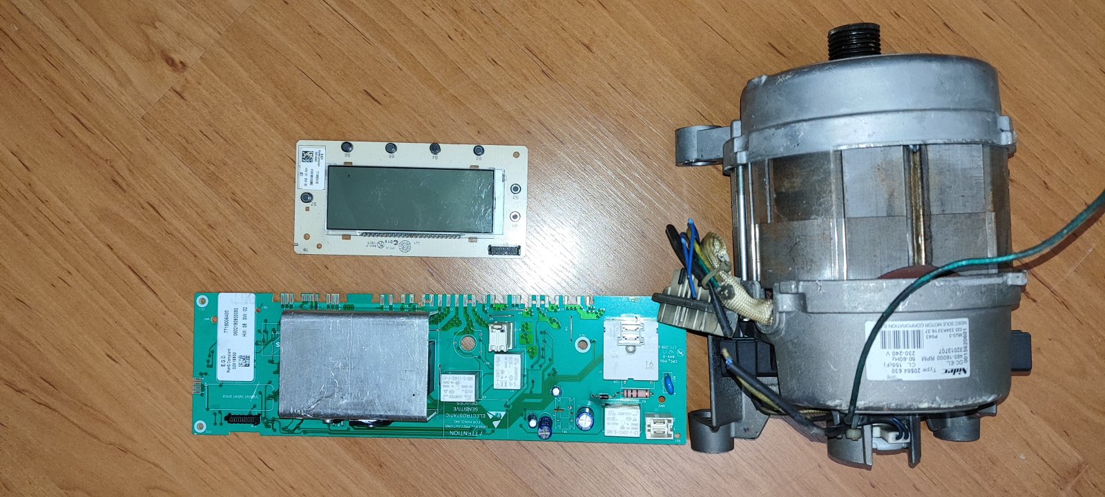

Hazır konu açılmışken ben de bir çamaşır makinesi motoru edindim. Köyde eskidiği ve hortumlarından su kaçırıyor diye sökülen, tamburu içerisinde ateş yakıp mangal için ayrılan çamaşır makinesinin, yetiştiğim imha aşamasında motoru ve kartını isteyip aldım. Müsait zamanda motoru işe yarayabilecek hale getirmeyi düşünüyorum. Mümkün olursa mevcut kartından devir kontrol kısmını izole edebilirsem o şekilde kullanmak isterim.
    273.5 KB · Görüntüleme: 3
paylaştığın videodaki değerli ne kablo numaralandırması yapmış, nede bir şey. bak ben yaptım oldu videosu. bir de bildiğim kadarıyla önyüzdeki kart üzerinden o motoru çalıştırmak (istediğin gibi çalıştırmak) hem çok zor hem de imkansız gibi bir şey. çünkü kart yıkamaya programlı düz çalıştırmaya değil. kandırman gerekenler ventil+rezitans+ kapı kilidi+ su seviye sensörü başka aklıma gelmeyenler de var. o kartla değil de harici karta bakmak lazım.
