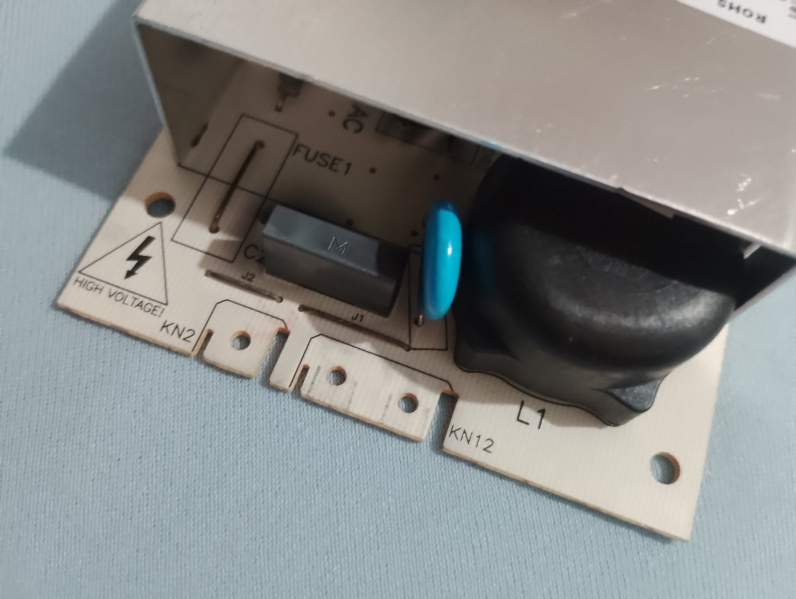

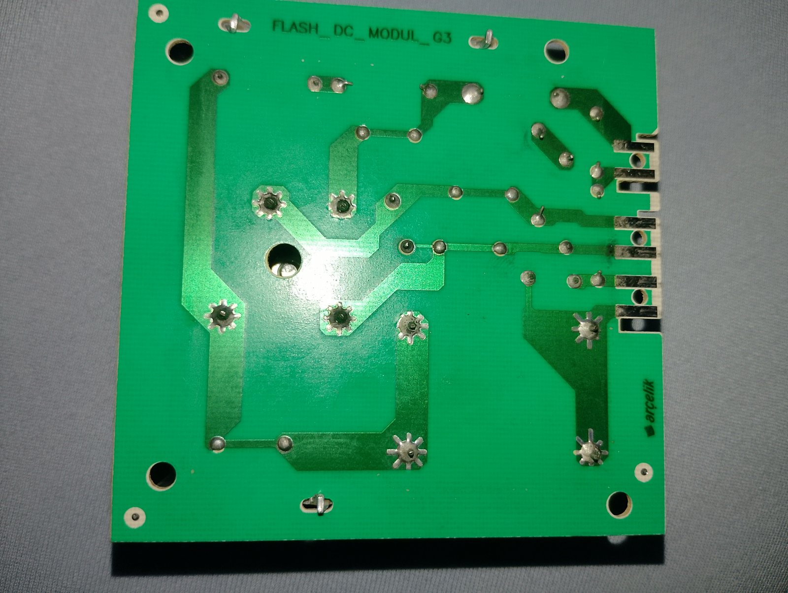

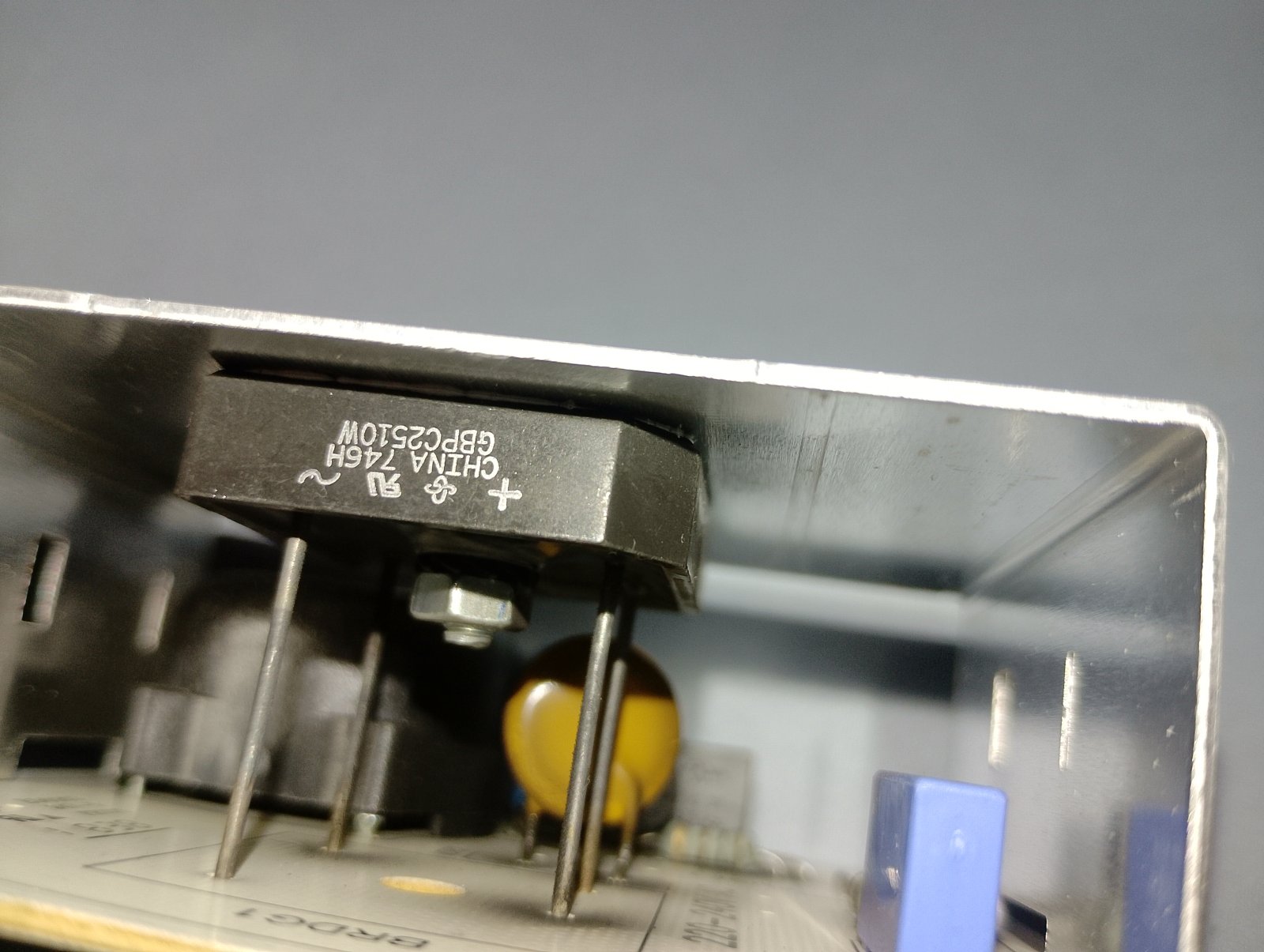

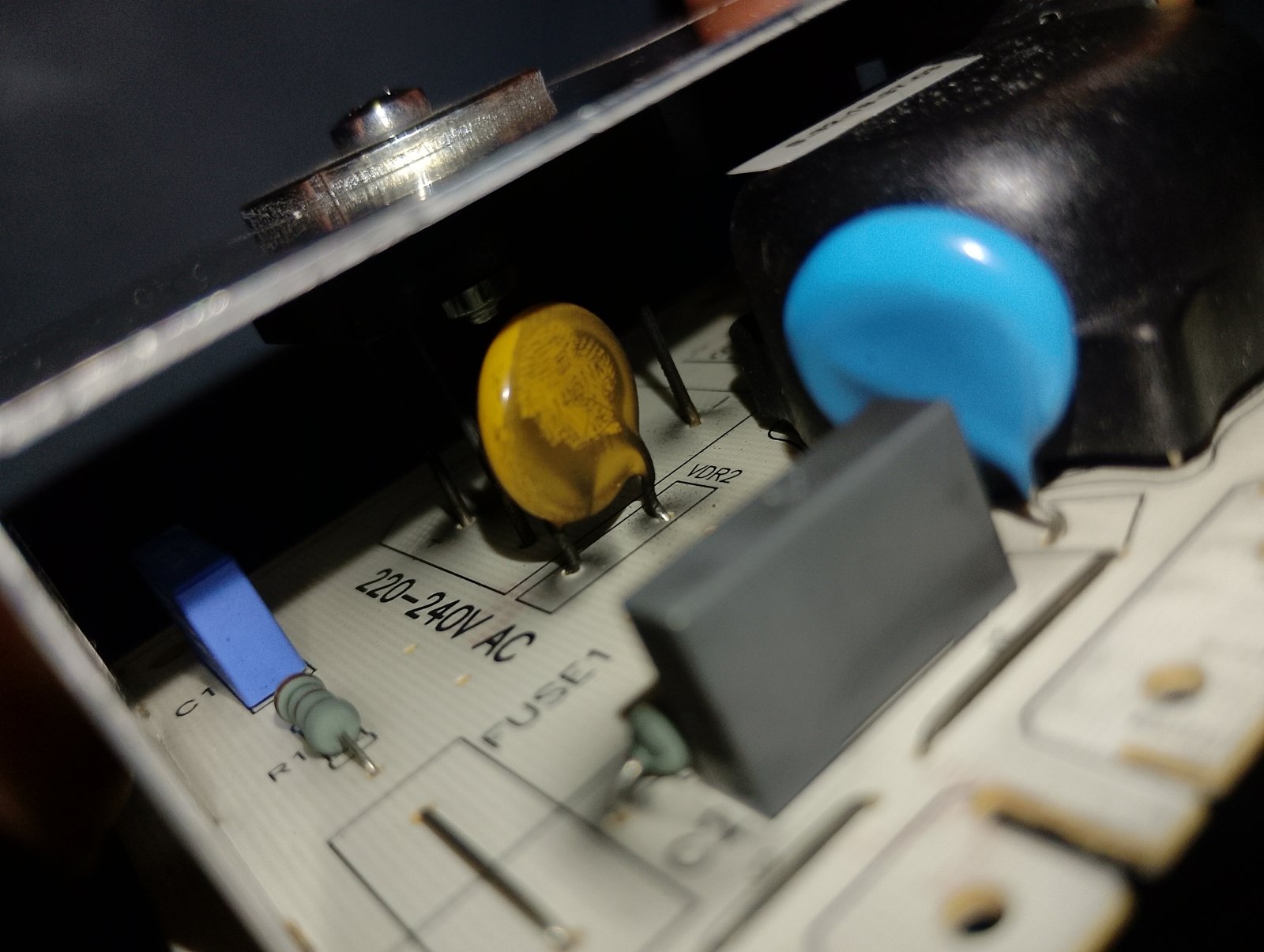

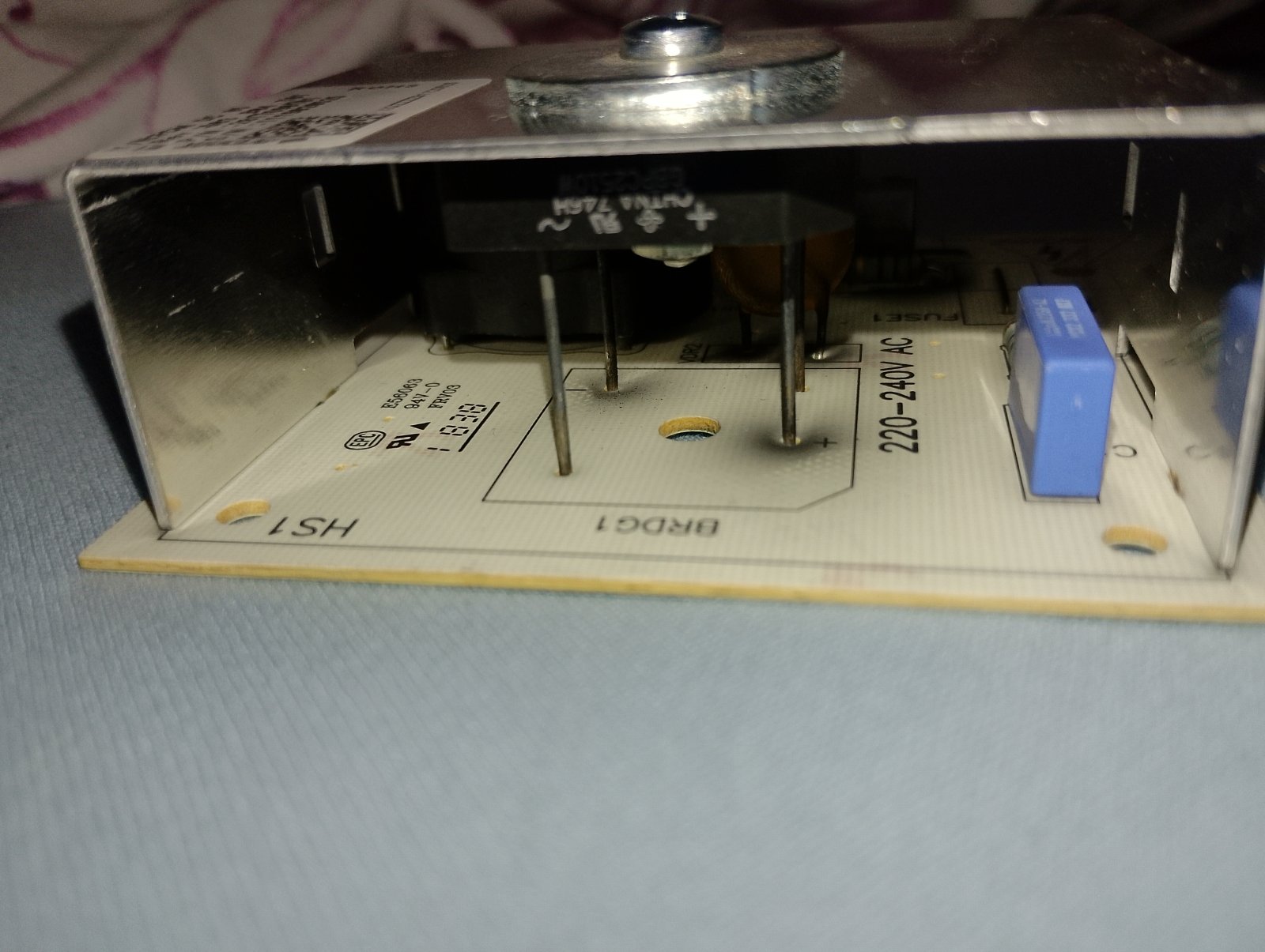

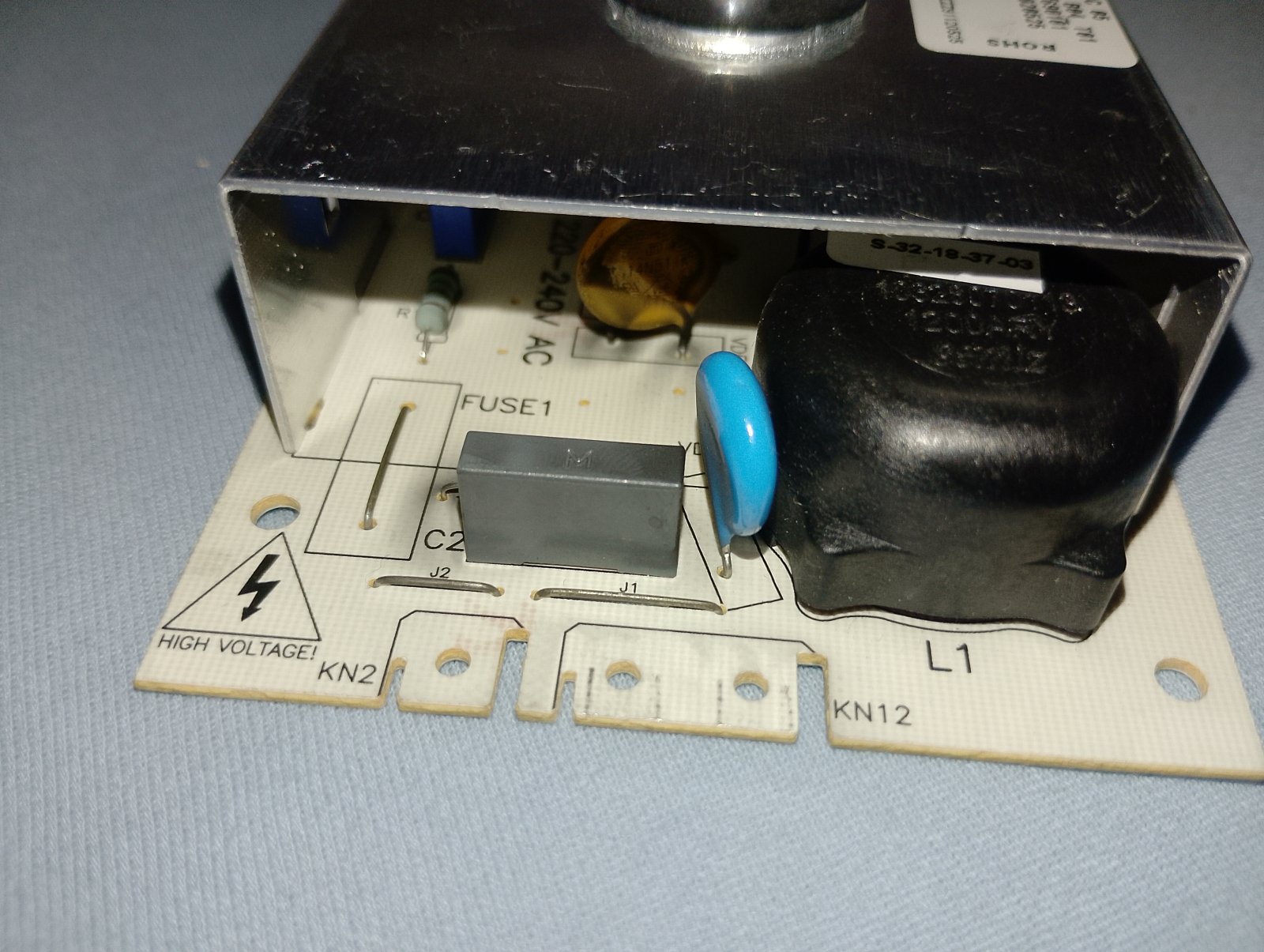

Arkadaşlar elimde arçelik flash DC modül G3 hız kontrol devresi var. Çamaşır makinesinin motorunu orijinal kartıyla kontrol etmek istedim ancak uçlarında doğru dürüst bir bilgi yok. Kartı farklı açılarla çektim acaba bunu motora nasıl takabilirim aydınlatabilir misiniz?
o kart, sadece AC voltajı DC ye çevirip motora verir. motor kontrolü yapmaz. kartın aynısı bende var, @mezya eln usta arada kalmış görmedim, lazım olursa haber et.
Cevapladığınız için çok teşekkür ederimm😊 motorun torkunu kaybetmeden hız kontrolü için 2000watt dimmer kullanmam doğru olur mu? Yoksa farklı bir yöntemi var mı?
2000 watt dimmer AC, elindeki kart DC, hayvan terli yemez. dc sürücü kullanman lazım. ben 12 volt aküyle çalıştırdım. oldukça yavaş döndü. ama motor bildiğim kadar üniversal AC akımla da çalışması lazım. yine de yanılıyor olabilirim ustalar yorum yapsın. ben AC vermedim.
