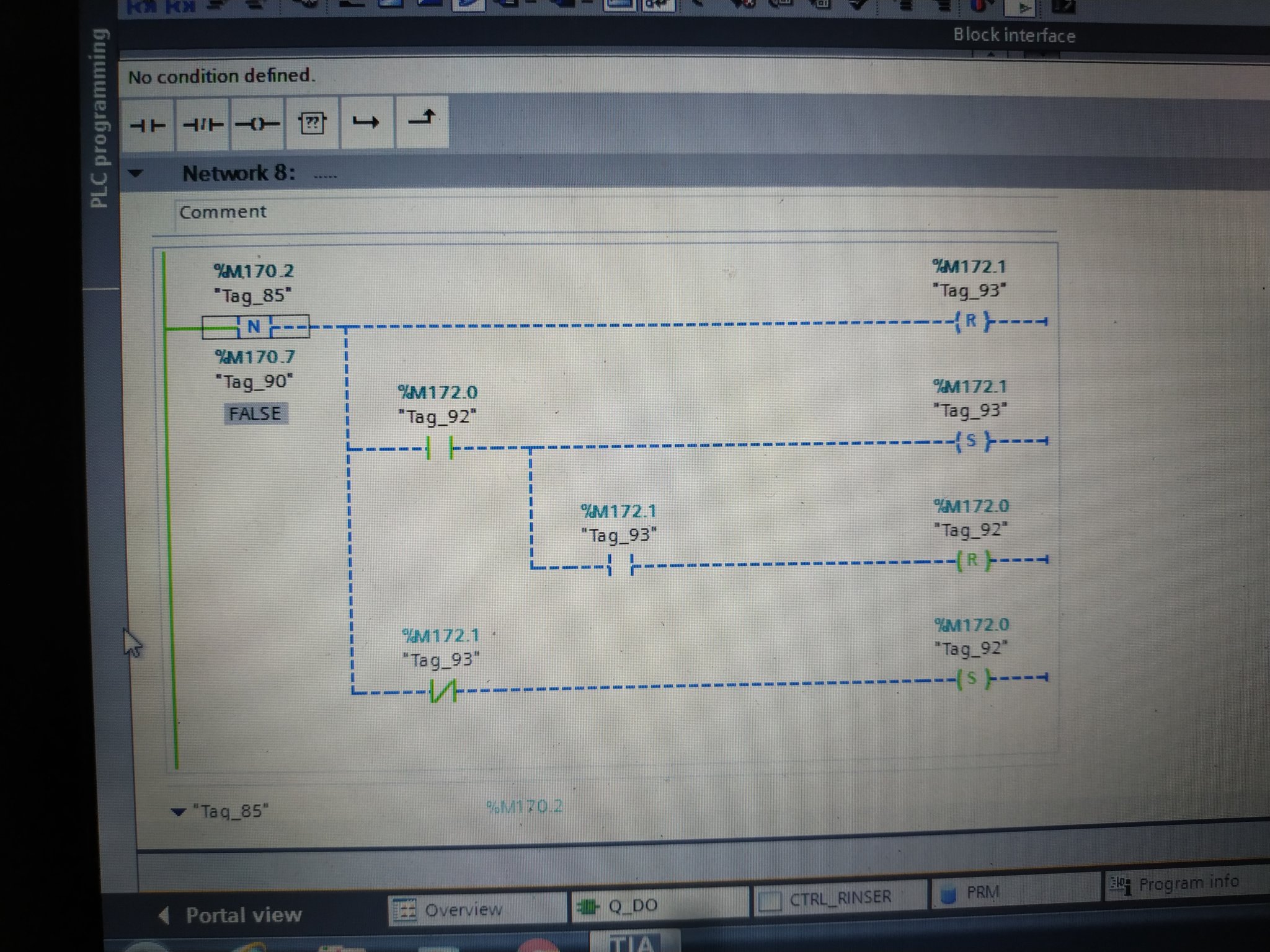

Peki orada |/|m0.0 Memorsy ni koymamızın amacı nedir ?
I/I Bu Normalde kapalı kontak. Anlaşılan Otomatik kumandayı bilmiyorsun.
Eğer amacın PLC öğrenmekse, Önce Otomatik (Klasik) kumandayı iyi bilmelisin.
Kapalı kontak oldugunu biliyorum fakat plC de yeniyim :) ben o kontağı kaldırdım gene calıstı yani sadece oradaki amacını sordum ?
Merhaba bende ihtiyaç duymuştum böyle bir çalışma yaptım çalışıyor ben bunu pompaların eşit yaşlanması için yaptım siz birini kullanıp tek butonla set reset yapabilirsiniz kolay gelsin
