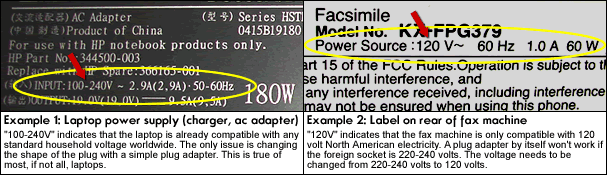

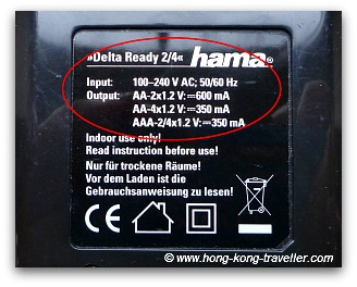

Serkan yukarıdaki resimler yeterli sanırım, olmadı linkleri de ekledim, smps lere değişiklik yapmana gerek kalmıyor biliyorum Kazım Hocamın dediği gibi yine de etikete göre davran ;).
