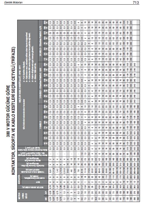

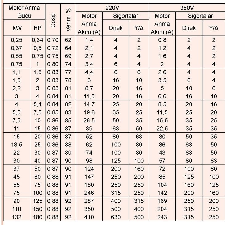

Herkese merhaba yeni bir projede Soft Starter kullanımı yapacağız soft starter ile kalkış verilen motorlarda kablo seçimini nasıl yapmalıyım
Kaç kw ?
  • KABLO 1.pdf

  • MOTOR GÜÇ - MESAFE - KESİT.pdf
    167.6 KB · Görüntüleme: 0
  • MOTOR KABLO - SİGORTA.pdf
    209.6 KB · Görüntüleme: 0
    230.7 KB · Görüntüleme: 1
Herkese merhaba yeni bir projede soft starter kullanımı yapacağız soft starter ile kalkış verilen motorlarda kablo seçimini nasıl yapmalıyım
güzel insan, öyle bir soru sordunuz ki, cevap vermek imkansıza yakın. hani şu araba motoru kaç beygir demek gibi bir şey. bakınız @fahri yetiş ustamız hemen yapıştırmış gücü nedir diye, azcık ben de ilave edeyim panoya uzaklığı filan, başka güç tüketenler var mı? panomuz trifaze kabul ediyorum. ona laf etmiyorum. güzellik ayrıntılarda gizlidir. güzelliği ortaya çıkarmak için daha çok ayrıntı lütfen.
