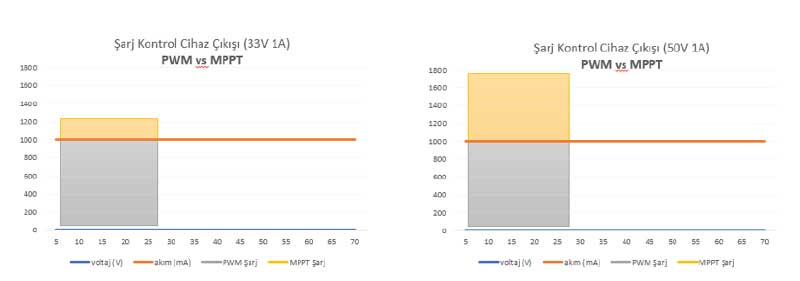

Amaç aküyü şarj etmektir ancak kullandıkları yöntemler birbirinden farklıdır . MPPT şarj üniteleri şebeke bağlantılı inverterlerin birçoğunda olduğu gibi sürekli maksimum güç noktasını(üretilebilecek en fazla enerji) bulmaya çalışır. Az ile yetinmez ve sürekli “acaba daha fazla güç üretebilir miyim ?” diye kendini sorgular bununla birlikte biraz pahalıdır.
PWM şarj cihazları daha ekonomik olan bunun yanı sıra potansiyel panel gücünün her zaman tamamını kullanamayan cihazlardır. Aküler cihaza bağlanır ve sistem otomatik olarak çalışma voltajını seçer. (Birçok cihazın üzerinde 12/24 V gibi ibareler bulunur ) PWM cihaz kendisine bağlanan akü değerine göre şarj edeceği voltaj değerini kayıpları da hesaba katarak belirler , bu değere karşılık gelen akım ne kadarsa çıkışında sürekli o kadar güç olur, panelden gelen güç arttığında bile çıkışın değişmediğini görürüz. Toplam üretimi karşılaştırdığımızda %15-20 daha az üreten şarj kontrol üniteleridir.
MPPT yapısı ise; şarj voltajı otomatik belirlendikten sonra sürekli kontrol durumundadır ,panel girişinden gelebilecek yüksek voltajı düşürüp çıkışında akımı arttırmak suretiyle daha fazla güç ile aküleri şarj etme özelliğine sahiptir. Böylece daha kısa sürede akü şarj işlemi gerçekleştirilebilir.
Aşağıdaki grafikte 24V akü grubunu besleyen pwm ve mppt şarj kontrol cihazlarının davranışları görünmektedir.(DC güç kaynağı sabit akım vermek üzerine programlanmıştır.) MPPT ünitesi sarı boyalı alan kadar daha fazla çıkış gücü vermiştir.
