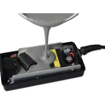

Snubber devresi, genellikle yüksek hızlı anahtarlama yapan devrelerde, özellikle de indüktif yüklerin anahtarlanması sırasında oluşan aşırı voltaj yükselmelerini (transientleri) bastırmak için kullanılır.
Sizin sisteminizde snubber bağlamanın bir zararı yoktur, hatta olması gerekir.
Ancak sizin beklediğiniz anlamda bir faydası da yoktur.
Öncelikle bu sesin seviyesini bir video çekerek yayınlamanız, işi kolakaştıracaktır.
Eğer sisteminiz çalışıyor ve ısı kontrolünüz görevini tam yapıyorsa, özetle derdiniz çıkan titreşim sesi ise, o zaman yapılacak en kolay, emniyetli ve ucuz yol, mekanik düzeltmeler yapmaktır.
İşe, trafoyu döküm izolasyon maddesinin içine almak ile başlamak gerekir.
Bu malzeme transormatörler için yapılmış poliüretan veya epoxy bazlı ürünlerdir. Yüksek izolasyon özelliklerine sahiptir
Uygulaması kolaydır, ancak tecrübe ister.
(Daha önce baktığımda 1 kg 200TL civarındaydı)
En döğrusu bu işi transformatör yapanlara götürmektir
(hatta bu tranformatörü kim yaptı ise ona, döküm işini yaptırmak doğrudur)
Yeriniz Ankarada olsa tavsiye edebileceğim yerler vardı.
Ancak yapmak veya yeptırmak konusu problem olmaz sanırım
Kolay gelsin.
