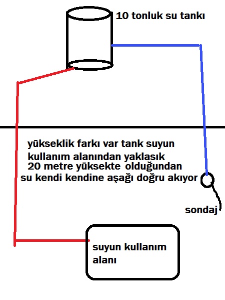

arkadaşlar merhaba forumunuza yeni katıldım.
fikrinize danısmak istediğim bi kaç problemim var yardımcı olursanız sevinirim.
sondaj dan gelen su ile dolan 10 TON luk bir tankımız var.
su yerin altından geldiği için oldukça soğuk .
suyu biraz ılıtmak için nasıl bir yol izleyebiliriz.
fakat 10 ton su sabit durmuyor sürekli ince ince azalış halinde. yarıya yaklasınca kontrollü olarak tekrar su
azaldıkca ekleniyor. günde bazen 40 tona kadar ulaşabiliyor. oda tankın 4 kez boşalıp tekrar dolması demek.
şimdi burda yardımınıza ihtiyacımız var.
birincisi soğuk suyun biraz ılıtılması için nasıl bir yol izleyebiliriz ?
ikincisi şöyle bi şamandıra sistemi yapılabilir mi;
tank 10 ton olsa da içindeki suyun bosaltılması için kullanılan bi motor yok . yüksekde olduğu için kendi akıntısı ile ulasıyor. buda 3 tona düşünce suyun kendini götürcek basınc gücünü bulamamasına sepep oluyor.
öyle bi şamandıra lazım ki su 5 tona düşünce çalışıp 10 tona cıkınca kendi kendine duracak.
arada ki 6-7-8-9 tonlarda hareket olmayacak. 5e gelince şamandıra calısacak zaten yarım saat sürmeden doldurabiliyoruz.
elimden geldiği kadarı ile anlatmaya calıstım fazla detaya girmiş kafa karıstırmış isem özür dilerim.
gözünüzde canlanması için kücük bir çizim yaptım.
şamandıra ile sorununu çözebilirsin. istediğin mesafede doldurmasını isteyebilirsin.
Tank çıkışına selenoid vana koyup,su seviye rölesi ile kumanda edebilirsiniz.
şu an bir şamandıra var fakat benim istediğim sistemde çalışmıyor. telefon kadar su da batmaz bi cihaz var
kablosunu bi yüksekliğe sabitleyince su azalınca yatay dan dikey konumuna gelince doldurma işlemini gerçekleştiriyor. Ama su hemen yükselince duruyo. bi tarafdan hemen azalıyor hep bi akış hareket var cünkü.
sisteme kumanda sistemi yapabilirsen iki adet şamandıra ile kumanda edebilirsin. bir tanesini boşaldığı zaman doldurma işlemi yapacak diğeri ise dolduğu zaman durduracak.
-suyu ısıtmak için deponu taban kısmına yakın yere güneş enerjilerinde kulanılan termostatlı rezistans tiplerlerinden kulanabilirsin ancak 10 ton suyu ısıtmak çok pahalı olur.
-Su seviyesi için SSR (sıvı seviye rolesi ) kulanabilirsin. Elektrotlarını nereye ayarlarsan o mesafede çalışır.
-Deponun çıkış borularını büyütürsen depoda ki suyun hapsini kulanabilirsin.

Merhaba.Deponun dolmasının 5 ton ve 10 tonluk 2 farklı seviye arasında tam çalışmasını istiyorsunuz ve sürekli olarak da bu sondaj hattından gelen basınçlı su mevcuttur,çok yanlış anlamadıysam.Sıvı seviye kontrol rölesinin su gibi iletken sıvılar için U ve L sıvı seviye elektrotlarını 5 ton ve 10 ton sıvı düzeylerinde tam yerleştirirsiniz.3.alt elektrod ise sadece iletken olmayan sıvılarda özel olarak da iletkenliği sağlamak için konuyormuş,pdf'sine göre.
Su basıncı zaten sondajdan devamlı olarak geldiği için motor-pompa grubu yerine, sn.Fahri Yetiş'in selenoid valf konusunu ve sn.ahnur'un SSR tipi sıvı seviye rölesini açıkça da belirttiği gibi,220 vac ile çalışan selenoid valfin bu su geçişi kontrolüyle bu 2 sınır değer arasını (5-10 ton arasını) "sıvı seviye kontrol rölesi>selenoid valf" bağlantısı sayesinde kolayca kontrol edersiniz.Linkte pdf 'de bağlantısı tam olarak da gösterilen "3 fazlı asenkron motor-pompanın" yerini alan 220 vac'lik bir selenoid valf, deponun bu 2 seviye arasında dolması/dolmaması durumunu veya basınçla gelen suyun selenoid valfle açılması/açılmaması zamanlamasını tam belirleyecektir.
Not: Bu çok miktardaki suyu ılıtmada bir sıcak su veya buhar üretim kaynağına çok yakınsanız bir ısı değiştirgecinin (eşanjörünün) hazır veya benzer olarak projelendirilmiş bazı örneklerini bulursanız bunlardan faydalanıp kullanabilirsniz. Kolay gelsin.

hocam ilgi alakanıza çok teşekkür ederim. suyu hafif ılıtma için de bi fikir verebilir misiniz.
Su ,kullanma yerinde ısınsa olmuyormu ?
Depoda don tehlikesimi var ? Neden ısıtma
ihtiyacı duyuyorsunuz ? Suyun az veya çok ısı-
tılması, hangi kaynak düşünülürse düşünülsün,
yüksek maliyetli iştir.
