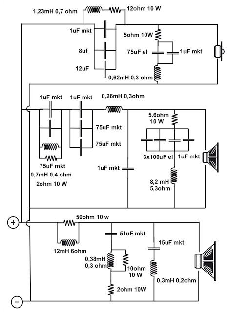

Bu arkadaş filtre devresine canlı canlı elemanlar ekleyerek test ediyor, araştırma yaparken buldum. Paylaşayım dedim. Kanalda güzel videolar var.
benim subbaslara 250 spir sardığım bobini seri 100µf kondansatörü paralel bağladım sadece bass ses verdiler kendin sar...
kutuplu kondansatörü kutupsuz yapma 220µf olursa 110µf olur mesela.
Acaba kullandığı mikrofon farklı birşey mi diye düşündüm bende. Bana da garip gelmişti :)
2. videoda , mH değeri yüksekken bass sesleri daha da iyi geliyor.
Bobinin mH değeri yükselirse direnci de yükselir. Ya aşırı kalın tellerle saracaksın, ya da çıkış kondansatörünü yükselteceksin.
Bir bobinin kalitesi bobinin empedansından (mH) ziyade omik direncinin düşük olması ile ilgilidir.
Bizim sistemde ideal değer 1.2mH bobin ve 10uF kondansatördür.
