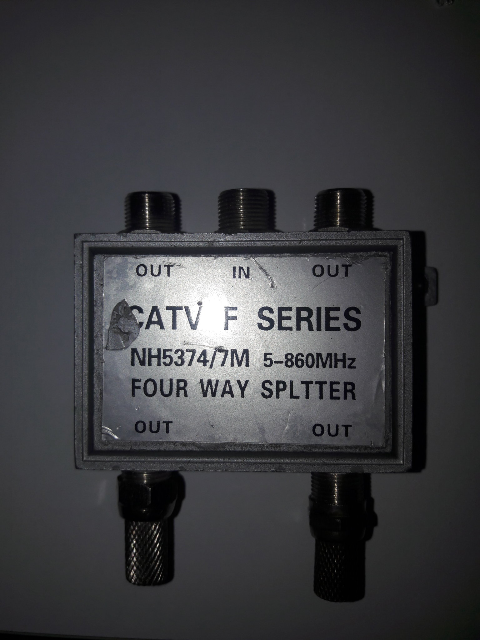

Merhaba arkadaslar, benim evde tek anten kablosu var 2 tane tv var. Bu tv leri resimdeki cihaz ile her iki tv çalıştırabilir miyim ? Yada nasil her iki tv caliatirabilirim tek anten kablosuyla .

ın a çanağı takın out larada tv leri bağlayın ama eski bir splitter çalışmaya bilir görüntü kaliteside azalır.
Her iki tv ayni anda acip farkli kanallar izleyebilir miyim
Her iki tv ayni anda acip farkli kanallar izleyebilir miyim ( yenisini alirim olur derseniz yada bunu denerim )
Evet zaten bunu kullanmazsanız tuner buffff olur
Tek kablo ile 2 tv izlenmez. Ciftli lnb alacaksiniz. Eve 2 canak kablosu gelmesi lazim.
Splitter zaten kendi icinde in ve outlar kisa devre. Ha kablolari birbirine baglamissin veya spletterle baglamissin degisen bisey yok.
Spliter ile iki tv calisir ama !
Ya iki tv den biri o an icin kapali olacak yada izlenen yayinlardan ikiside ayni polaritede olacak.
Yani isin temel aciklamasi bir uydu alicisi tuneri yatay ve dikey polariteyi 13 volt ve 18 volt gondererek ayiriyor. Iki tv acik iken biri 13 volt polaritede yayin izlerken digeri 18 volt polaritede yayin izlerse 13 volt izleyenin goruntusu gider.
Iki tv tamamen ayri yayinlari izlemek istiyorlarsa malesef iki ayri kablo ile dual lnb kullanmali sayin @Öğretmen27 hocaminda soyledigi gibi.
