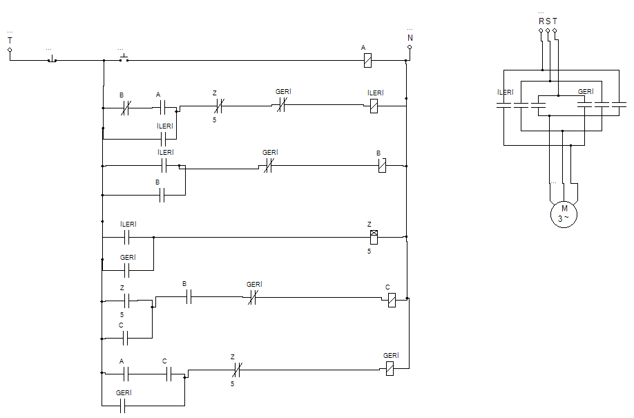

Tek butonlu motor terslemeye zaman rolesi eklemek yardım
Dversion
25 Nis 2017
9
29
ekte verdiğime ekts projemde motorun 3sn çalışım durmasını ve tekrar butona bastığımda 3sn tersine çalışıp durmasını istiyorum yardımcı olabilir misiniz zaman rolesini nasıl ekleyeceğim çözemedim

Çizimi göremıyorum,
ama şunu sorayım. Devrede, sınır anahtarı varmı..?

Göndermiş olduğunuz çizimde "Z" isimli zaman rölesine ait 2 adet NC, 1 Adet NO kontak görülmekte, çizimi uygulamada klasik zaman rölesi ile gerçekleştirmek mümkün değildir.
@Dversion;

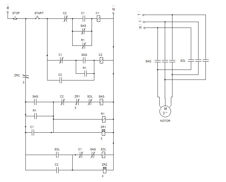

@peugeot98 arkadaşımızın göndermiş olduğu uygulamaya alternatif olarak, mesajınızda eklemiş olduğunuz çizim dosyasını düzenleyerek, ilave 2 adet zaman rölesi + 1 adet röle ile istediğiniz çalışmayı gerçekleştirebilirsiniz.

bende zaman rölesi ile bir adet röle cektirip onun kontaklarını kullanırsınzı diye dusunmustum yanı cozumu bole bula bilirsiniz
Soruya yönelik cevaben bir şey çiziyorsanız, zaman rölesi ile bir röle çektirip kontak sayısını çoğaltıp, bunu çizime aktarmak zor olmasa gerek. "Düşünmüştüm" ne demek?

@peugeot98 çok teşekkür ederim ilgilenen herkes için de teşekkür ederim ekts de dosyayı çift tıklatarak doğrudan açmada sorun yaşıyor sanırım bu yüzden programı açtıktan sonra aç komutu ile dosyayı seçmenizi tavsiye ederim iyi günler ve tekrardan teşekkürler

Sayın Mesut;
Alternatif devre şemanız istenilen çalışma şeklini sağlamakla birlikte bir güvenlik açığı içermektedir.
Start butonuna basıldıktan sonra "sağ" kontaktör ile motor hareketlenmişken çalışma zamanını bitirmeden 2. kez start butonuna basılırsa kısa devre oluşur.
Dikkatinize sunarım.
