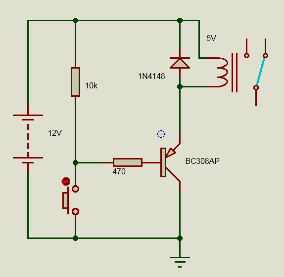

merhaba, beyz ucuna + verdiğimizde iletimi kesen (emiter kollektör arasını), + vermeyi durdurduğumuzda iletime geçen devre lazım. başka türlü anlatamadım iyi çalışmalar :D
Kesin olmamakla birlikte bildiğim kadarıyla öyle bir devre elemanı yok. Eğer o tarz bir çalışma lazımsa oOnu siz kendiniz tasarlamalısınız. Öyle bir eleman varsa bilen arkadaşlar yazacaktır.

PNP transistör

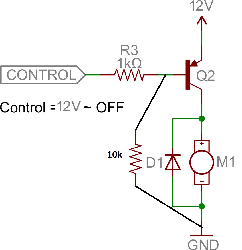

şimdi sayın hocam ben güneş panelinden gelen 12v + ucu devrenin control girişinden versem akşam olunca m1 motoru devreye girecek gündüz olunca devreden çıkacak öyle mi ? ben motor yerine 12v led lamba bağlıcam, sokak lambası yapıcam yani. bir de transistör olarak bc237 uygun mudur ?
teşekkürler.
PNP transistörler bu şekilde çalışır.
Örnek: Buton dc kaynağın negatif kutbuna bağlanmıştır. Butona basınca transistör iletime geçer röle çeker.
Bir rölenin NC(normalde kapalı) çıkışını kullanabilirsiniz.
