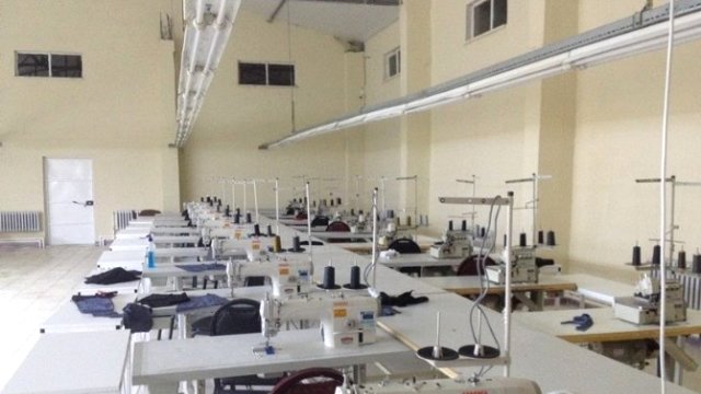

Tesiste 100 adet civarı çeşitli markalarda endüstriyel dikiş makinesi mevcut. Tesisin bu bölümü ana panodan bir ara pano vasıtasıyla beslenmektedir. Ara pano da 3 hatta ayrılıp her birinin önünde TMŞ 100A lik bir bağlantı ile sabit masa altlarından dağılım yapılıyor. Bu sabit masalar 1 hatta 6-7 civarı. Her masanın altında 4 telli bir kaç priz var ve bu prizlere dikiş makineleri bağlanıyor. Kablo masa demir aksamına kanal ile bağlı. Dikiş makineleri arasında 380 V olanda var 220 V olanda. Geneli 380 V. Çok küçük bir motoru var. Kimisi kartlı. Topraklama bağlantısı yok. Bir çoğu nötrsüz çalışmakta. Sadece kumanda kısmında iç nötr tamamlama yapılmış. Ana hattan sadece 3 faz alınıyor.
Bu tesiste kaçak akım rölesi kurulumu yapılacak. Yaklaşık 4-5 prizin bulunduğu masa başlarına 1 kaçak akım rölesi bağlanacak. Topraklama hattı çekilecek ve motor gövdeleri topraklanacaktır. Aslında makineler düşük güçlü hat başına kaçak akım konulabilir fakat bir artık akım durumunda tüm hattın elektriği gitmesin diye böleceğiz. 3 kaçak akım rölesi ile bitecek işi 20 kaçak akım rölesi ile çözeceğiz.

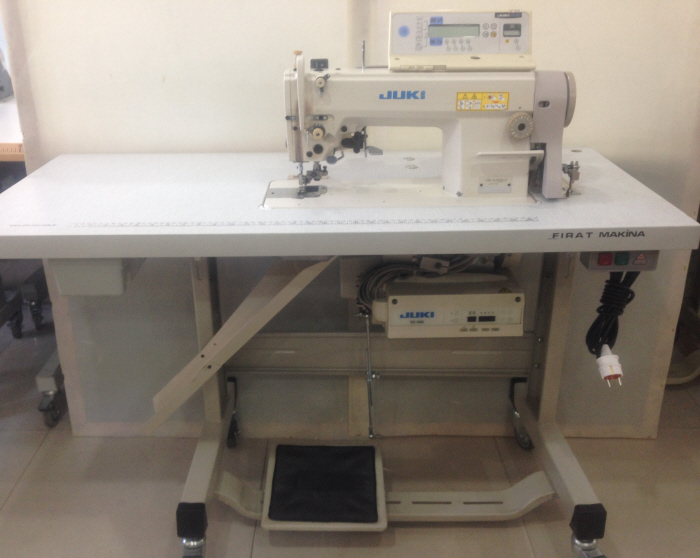

100 civarı makinenin yaklaşık 20 tanesinde şöyle bir durum söz konusu; Makine gövdesinde metal aksamda kontrol kalemi yanıyor. Voltaj kalemi uyarı veriyor. Metal gövde ile normal bir makine gövdesi arasına veya masanın metal aksamına voltmetre bağladığımızda ortalama 60 V okuyoruz. Hatta 2 tanesinde 130 V okuduk. Uyarı vermeyen bir makine ile bu makine gövdeleri arası kablo ile bağlandığımız da normale dönüyor. Bu makinelerin 15-16 tanesi aynı marka.

4. Bahsettiğim makinalar da 60V-130 V değerlerini okumamın ve kontrol kaleminin yanma sebebi nedir? Bu makinalar kaçak akım röleleri ile çalışacak mı? Yoksa önce bu makinaların iç düzeneğine mi ayar vermek gerekir? İç düzenekte nasıl sorunlar olabilir, nasıl giderilir?

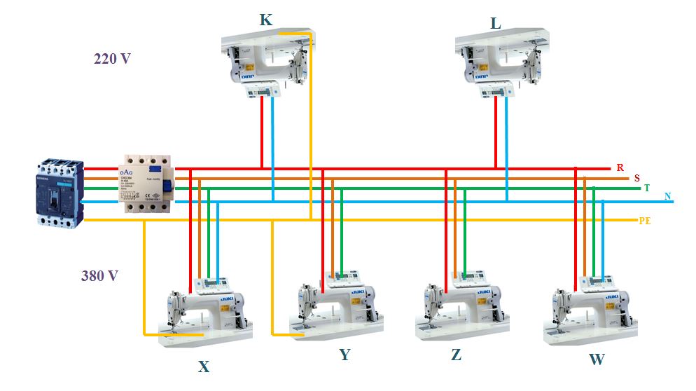

6. Ek de fotoğraflı anlattığım bağlantılarda X ideal bir bağlantı şekli; diğerler bağlantı çeşitlerinde ne gibi sorunlar yaşanır? Kaçak akım rölesi çalışır çalışmaz, hata akımı algılanır algılanmaz gibi yorumlarınız nedir?
her cihazın az çok bir kaçağı olur. saf kablonun bile olur. cihazların kaçak değeri bilinmeden hepsi tek kaçağa bağlanır ise 30 mA değeri aşılabilir. KAKR sürekli atabilir

Ayrı nötr barası bağlantı şekline uygulamasına örnek bağlantı şekli-fotoğraf-tasarım elinizde mevcut mudur?
Son fotoğrafta ki bağlantılardan Y,Z,W,K,L hepsine çalışır mı diyorsunuz? Kaçak akım rölesi görevini yapabilir mi o bağlantılarda?
Birde sorularda değilde içerik de anlattığım 60V-130V değerleri neye istinaden oluşuyor ve çözümü nedir?
malesef. ancak demek istediğim şudur. nötr leri birleştirir isen kaçağın arıza anında bu durum diğer kaçaklara da yansır. kaçak akım röle hatları biribirinden bağımsız olsun. sonra çok uğraşırsın.
yapabilir. örnek üzerinden gidelim.
her makinenin 10 mA kaçağı olsa
o kaçak akım rölesine 3 adet makine bağlayamazsın.
yani deneye denye optimumu bulman lazım
hepsini bağlamak sakıncalı olabilir belirtmek isterim
