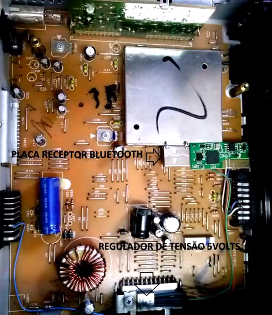

önceki teybimde usb ve aux olduğu için direkt soket arkalarından pararel bağlayarak bluetooth eklemiştim. teybi pioneer deh 2050mpg ile değiştirdim. bunda sadece aux ve cd var. bluetooth eklemek istiyorum ama ne yapmam gerekir bilmiyorum elektronk bilgim lehimden ibaret. benim modele bluetooth eklenen bir video buldum ancak bağlantıları anlayamadım. teybin elektriği aldığı ana soketten tek kablo çekip regulatöre bağlamış. regulatörden çıkan 2 kabloyu bluetooth modulune vermiş. yani regulatöre tek + kablo versek diğer 2 bacağından + - şeklinde mi çıkıyor? Ses olarakta sanırım sadece sağ sol bağlamış. ground olmaması bir sorun değil mi? yardımcı olabilirseniz çok sevirinirm şimdiden teşekkürler.
Hocam çok aradımda modelden modele değişiyor bağlantılar. Bende ölçüm aleti yok başka giriş bulamam maalesef. O yüzden bu fotoğraf üzerinden gitmem lazım. Bendeki modülde tuş falan yok elektriği verince otomatik açılıyor. regulatöre bir bacağından 12v verince diğer bacaklarından + - şkelinde 5v çıkış alıyoruz benim anladığım kadarıyla. Bu modülün elektrik ihtiyacı için yeterli eğer doğru anlamışsam. Ama kafama takılan başka bir sorun modülde sağ sol ve ground çıkış var. Fotoğrafta sadece sağ sol bağlanmış bende ground bağlamasam sıkıntı olur mu?
Öyle değil.
1- regülatöre takip edemiyorum ama kırmızı kablo ile 12 volt vermiş. bu kırmızı en soldakı bacak. Orta uç gnd yani yeşil kablo. eksi uç oluyor. En sağdaki ise +5 volt çıkış oda kahverengi kablo oluyor.
2- Kahverengi kablo bluetooth kitin artı 5 volt beslemesi. Siz eksi ucu soruyorsunuz eksi ucu bu resimde usb ucunun teybin şasesine lehimlemiş. bu bağlantıdan alıyor.
3- ses çıkışları ise anladığım kadarıyla aux girişine bağlamış. Sağ kanal ve sol kanal şeklinde bunlarda beyaz ve mavi kablolar. neden gnd yada eksi uç yok çünkü usb ucunu şaseye lehimleyince tüm eksiyi ortak almış. Ondan dolayı ses çıkışını aux girişine eksi uç bağlamamış.
ben sadece resmi yorumladım. ölçüp biçmediğim için sorumluluk alamam ancak bu kadar.
Öyle değil.
Hocam çok güzel anlatmışsınız teşekkür ederim ama hala anlayamadığım yerler var. Kırmızı kablo ile 12 volt verilmiş demişsiniz ama teybin arka soketinden gelen 12v elektriği mavi kablo ile regulatör takmış benim gördüğüm. Regulatörden çıkan 2 kabloda direkt module gitmiş. Tek 12 girmiş 2 tane + - 5v çıkmış diye yorumladım. Usb soketini lehimlemesi herhalde sadece ses için. Regulatörden 2 tane kablo module gittiği için herhalde usb soketini elektrik için kullanmamış. Yanılıyorsam düzeltirseniz çok sevinirim. Bu da videosu hocam belki fotoğraftan daha iyi olur 5. Dakikadan itibaren içini gösteriyor.
Videoyu daha izlemedim. Şimdi pc den bakıyorum.
Mavi kabloyu şimdi gördüm. Mavi kablo ile 12 voltu giriyor. Regüle entegresi eksiyi şaseden alıyor. Orta bacak yani yeşil kablonun bağlı olduğu bacak regülatör entegresinin soğutucusu ile irtibatlıdır. Yani orta bacak eksi uç oluyor. En sağ bacak ise 5 votl çıkışı.
Söylediğiniz şekilde doğru oluyor. Entegreye 12 volt girişi mavi kablo 12 voltun eksisini şaseden alıyor.
Çıkışıda yeşil ve kahve kablolarla bluetooth kitine besleme olarak kullanıyor.

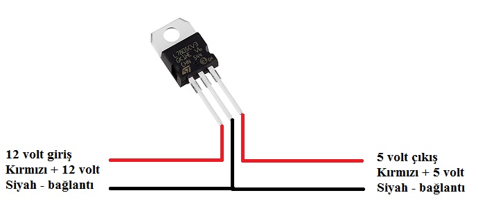

Hocam çok teşekkür ederim zaman ayırdığınız için. Bir 5v regulatör alacağım sol bacağına 12v verip orta ve sağ bacağını module elektrik için kullanacağım. Doğru anladım değil mi? 12v için eksiye ihtiyacım yok sanırım.
Şu şekilde bağlantı yapınız. İki voltajın siyah uçları aynı birleşik ortak olacak.
Ekli dosyayı görüntüle 62793
Hocam bu ortak bağlantıyı anlayamıyorum kusura bakmayın elektrik bilgim yok. Ortadaki pinden 2 kablo mu almam gerekiyor? Biri bluetooth gidecek onda sorun yokta diğer kabloyu ne yapmam gerekiyor?
Hocam birde şimdi aklıma geldi regulatör yerine çakmaklık usb dönüştürücü kullansam nasıl olur? O da 12v'u 5v'a çeviriyor diye biliyorum.
Olur bunuda kullanabilirsiniz. Bu modülde 12 voltu 5 volta donusturuyor. Teyp icinde yeriniz varsa bu modulude kullanabilirsiniz. Usb cikisindan iki lehimle kablo cikarip bluetooth module baglayabilirsiniz.
