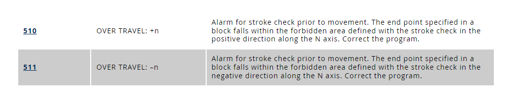

https://www.tristarcnc.com/AlarmCodes/Overtravel
Overtravel alarm 510 / 511 - OVER TRAVEL: +n / -n

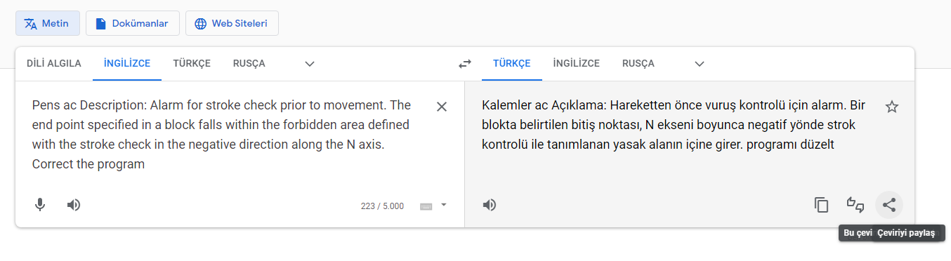

Pens ac Description: Alarm for stroke check prior to movement. The end point specified in a block falls within the forbidden area defined with the stroke check in the negative direction along the N axis. Correct the program
Kalemler ac Açıklama: Hareketten önce vuruş kontrolü için alarm. Bir blokta belirtilen bitiş noktası, N ekseni boyunca negatif yönde strok kontrolü ile tanımlanan yasak alanın içine girer. programı düzelt
https://www.kfasllc.com/pdf/F1618_OT_Alarms.pdf
https://cokiyiabi.com/cnc-torna-taret-alarmi-x-z/
https://gesrepair.com/fanuc-cnc-troubleshooting
Pens acDescription: Alarm for stroke check prior to movement. The end point specified in a block falls within the forbidden area defined with the stroke check in the negative direction along the N axis. Correct the program
tercümesinde:Kalemler ac Açıklama: Hareketten önce vuruş kontrolü için alarm. Bir blokta belirtilen bitiş noktası, N ekseni boyunca negatif yönde strok kontrolü ile tanımlanan yasak alanın içine girer. programı düzelt yazıyor yazılan program da hata var anlaşılan
