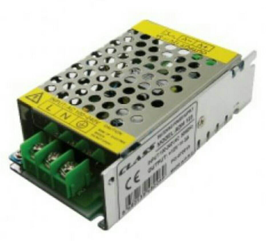

Merhaba arkadaşlar
12v trafolarda Bağlantı yaparken faz ve Nötrn yeri karışırsa ne olur yani faz yerine Nötrn, nötrn yerine faz bağlarsa ne olur şimdiden teşekkürler
Trafo çıkışları faz veya nötr olmaz.
Bir uç artı polarite iken diğer uç eksi polarite olur. Alternatif akımlarda bu polarite saniyede 50 kere değişir.
220v elektriği 12 v a düşüren şu metal Masalı bağlantısını kendi yaptığımız trafolardan hasediyorum
Ben zaten çıkışı kast etmiyorum girişteki 220-240 faz Nötrn kastediyorum
Yani sonuç olarak 220-240 voltu 12 Volta düşüren metal kasa bağlantısını kendi yaptığımız trafoların 220-240 v girişindeki faz veya nötrnü ters bağlarsak birşey olurmu sorum bu
Buna benzer güç kaynağından bahsediyorsunuz sanırım. Dediğim gibi girişde faz nötr yer değişmesi zarar vermez. Çıkışında 12 v DC olduğu için artı-eksi vardır. Bağlantı yeri önemlidir. Artı artıya, eksi eksiye bağlanmalıdır
Bu
trafoda fark etmez bir fişi prize takarken faz ve nötr ün yeri değişse sorun olur mu?olmaz trafoda aynı şekilde dir
bunların çıkışlarını bağlarken artı ve eksi ye dikkat etmek lazım dc cihazlar yanabilir ama bu trafo değil power supply dir
Fiş ile bir prize takılan cihazların tamamında, girişteki faz/nötr de farketmez. Eğer bu önemli olsaydı, zaten ülkemizde kullanılan fişlerin yapısı da ona göre olurdu, ve sadece tek yönlü prize takılabilirdi. Ama öyle değil. Çıkar fişi, ters tak, gene çalışır.
