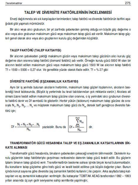

Meslektaşlarımın kafası genelde kurulu güç,talep gücü,diversite konularında hep karışır. Okul gibi bir yükte diversite uygulanmaz. Diversite yukarıdaki yazıda da belirtildiği gibi aynı yük grubundan çok sayıda var ise kullanılır örneğin 1adet bloğun talep gücünü belirlersiniz sitenin gücünü hesap etmeye kalktığınızda diversite olayı işin içine girer. Sizin yaptığınız gibi okul için mükerrer bir güç düşüş faktörü kullanılmaz(Siz kurulu gücün önce %52,45'ini sonra bundan çıkan değerin diversite adı altında bir daha %20'sini almışsınız.Okulun max talep gücünün 983kw olduğunu düşünüyorsanız talep faktörüm %41,95 dersiniz olur biter). Okulun kurulu gücü projeden çıkartılır okulun max çalışma koşullarında şebekeden çekebileceği güç miktarı belirlenir buna göre bir talep faktörü çıkar. Talep edilen güç hesaplamalarda kullanılır.
Diyelimki trafomuz 1250kVA çıktı trafonun bulunduğu köşkte A.G. pano bölmesi vardır buradaki şalter trafo gücüne göre belirlenir, birde okulunuzun ana panosu vardır burada okulunuzun ana pano besleme kablo kesiti ve şalter akımını talep gücünüze göre belirlersiniz.
Köşk A.G. panosunda çevre aydınlatma, çevre sulama, v.s. yükler çıkacaktır. Trafo 630kVA üzeri olduğu için O.G. abone olacaksınız. Kompanzasyonu köşk ana panosu yanına yapmanızı tavsiye ederim. Köşk siparişi verilirken buna dikkat edersiniz.
Kompanzasyonda mevcut cosfi:0,7-0,75 hedef cosfi:1 alabilirsiniz.
İyi çalışmalar dilerim....
Ekli dosyayı görüntüle 15024
