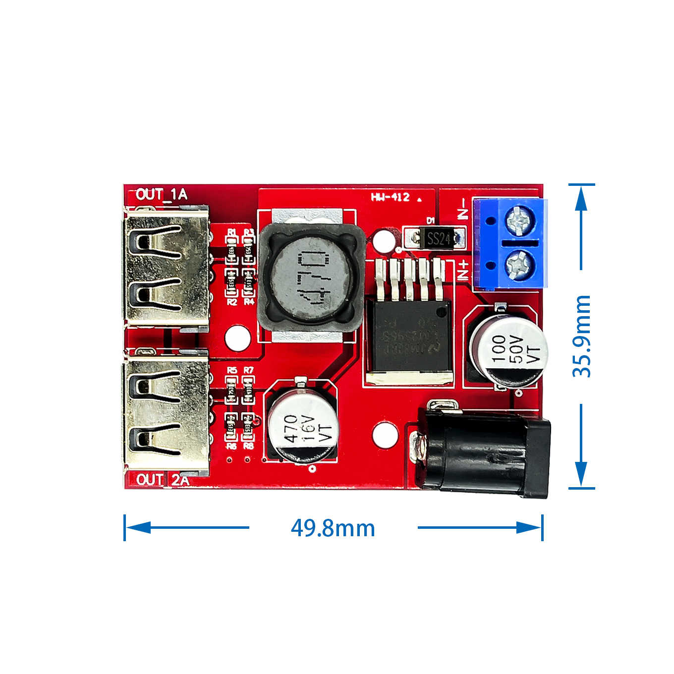

Bahsettiğiniz hw-412 aratınca bu kart geliyor ben trimpot göremiyorum;
