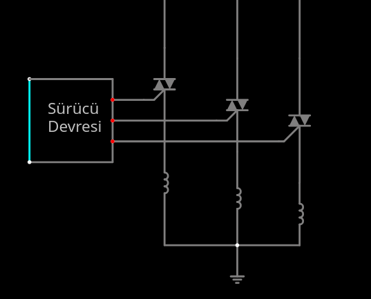

moc3063 zero croos tip tir. ateşleme açısı ayarlayamazsınız.
yani motor gücü ayarlanmaz. dimmerlenmez.
öyle bir niyetiniz varsa zero cross olmayan opto kullanmalısınız.
mesela moc3053
opto diyodu anode catode arasından geçen akımı 15ma yapın.
R6 direncini 220 ohm 0,5 watt olsun.
şemada görünen halden 3 tane mevcut yani 3 ayrı triyak ile çıkış alabilirsiniz. Solid State Relay'i incelerseniz çalışma şekli aynıdır.
Triyak ile motoru sadece çalıştırabilir siniz. Bir nevi soft starter. Ama devir kontrolu yapamazsınız. Solid state relay i biliyorum.
Amacınız kontaksiz yani kontaktor gibi mekanik parça olmadan motora yol vermek ise evet bu olur.
Yıldız bağlı olarak sürdüğünüzü düşünüyorum.
Alttaki gibi olduğundan emin olun.
Ek:
EL3063, en fazla 5mA ile sürülüyor. Burada bir sıkıntı yok.
Ayrıca büyük bir soğutucu ile soğutmalısınız. 50°C geçmemeli.
Zira iç direnç ciddi büyüyor.
Alttaki gibi sürmenizi öneririm.
