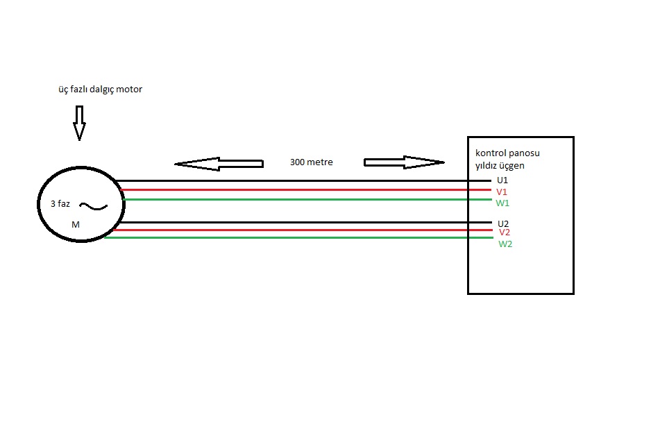

Arkadaşlar ilginç bir duruma rastladım.Tarımsal sulama yapan bir abonenin motor arızasına gittik yaklaşık 300 metre mesafeye yıldız üçgen pano kurulmuş o şekilde de sulama yapılmış uzunca bir süre boyunca.Şimdi mevcut uygulamalarda böyle bir şey yapılıyor mu yoksa ben mi yanlış düşünüyorum.Yıldız üçgen motora yakın noktada yapılması gerekmez mi 300-500 metre mesafeye yıldız üçgen hat döşendiğini ilk defa gördüm.Adam çift devre hat çekmiş 50 lik kablo ile yıldız üçgen çalışan pano trafonun yanında motor ise 300 metre uzakta motor termiği 85-90 arası bir değere ayarlı motor yükte 35-40 amperi geçmiyor.
Sormak istediğim konu ise şu bildiğiniz gibi 7,5 kw dan daha büyük motorlarda sargı direnci 1 ohm değerinin altında oluyor ve güç güç değeri büyüdükçe sargı direnci dahada küçülüyor.Şimdi burada uzun mesafede yıldız üçgen yapılması motor sargıları arasına direnç koymaktan bir farkı yok çünkü sonuçta iletkenin de bir direnci var bu da motor gücünün düşmesine tam güç değerine ulaşılamamasına neden olmaz mı ? Kişisel görüşlerinizi almak isterim.

Şahsen yaptığımız işlerde 132 kW motoru panodan 75 metre uzakta yıldız üçgen çalıştırıyoruz ve her hangi bir güç kaybı veya sorun ile karşılaşmadık (yaklaşık 10 yıldır) illa ki ne kadar yakın olursa o kadar iyi.

Motorun 132 kw olması sizi yanıltmasın tam yükte çalışmıyor olabilir.Tam yükten kastım motor milindeki yükten bahsediyorum 132 kw motor lokal kompanzasyon yapılmasa tam yük akımı yaklaşık 250 amper civarıdır.Siz akımlarını gözlemleyebildiniz mi ? ne kadar yükte çalışıyor.Sorun yaşamamanız sağlıklı çalıştığı anlamına gelmez.

Ekli dosyayı görüntüle 55169
Çok gereksiz olmuş...
Panonun o kadar uzak bir yere konulması. Dediğiniz gibi fazladan gerilim düşümüne sebep olur...
Kolay gelsin....
Anladım. Ya burada nedense dalgıç motor sistemini kuranlar bunu alışkanlık haline getirmişler.Her yere çift devre çekiyorlar hem maliyet hemde çalışma açısından sakat bir durum 132 kw motorun faz-faz arası direnci yaklaşık 0,228 ohm civarı olur buna iletken direncini de eklersek (kesite göre değişir) motor hiçbir zaman tam güce ulaşamayacak diyebiliriz.Çünkü kablo motor sargılarına seri olmuş vaziyette ve ihmal edilecek kadar küçükte değildir direnç ve mesafe
