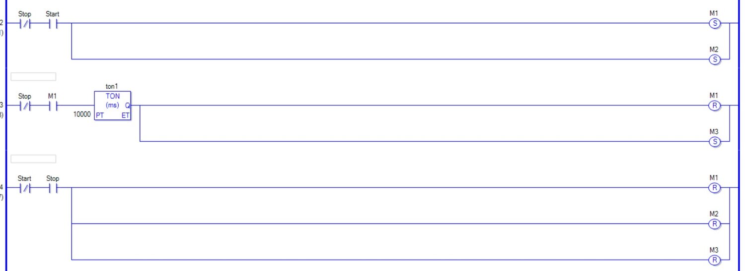

alkolikkarga Üye Katılım 17 May 2021 Mesajlar 4 Puanları 1 20 May 2021 #3 1. maddeyi set-resetli yaptım. S7-200'e uyarlarsın. Diğer maddeyi de kendin yaparsın
