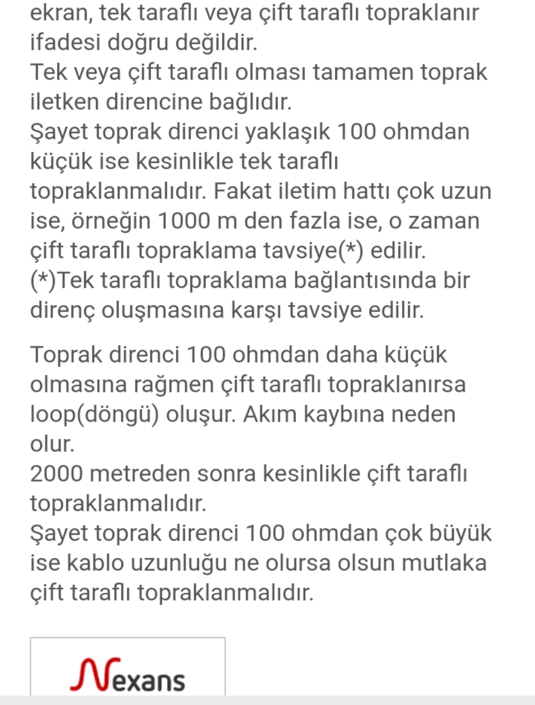

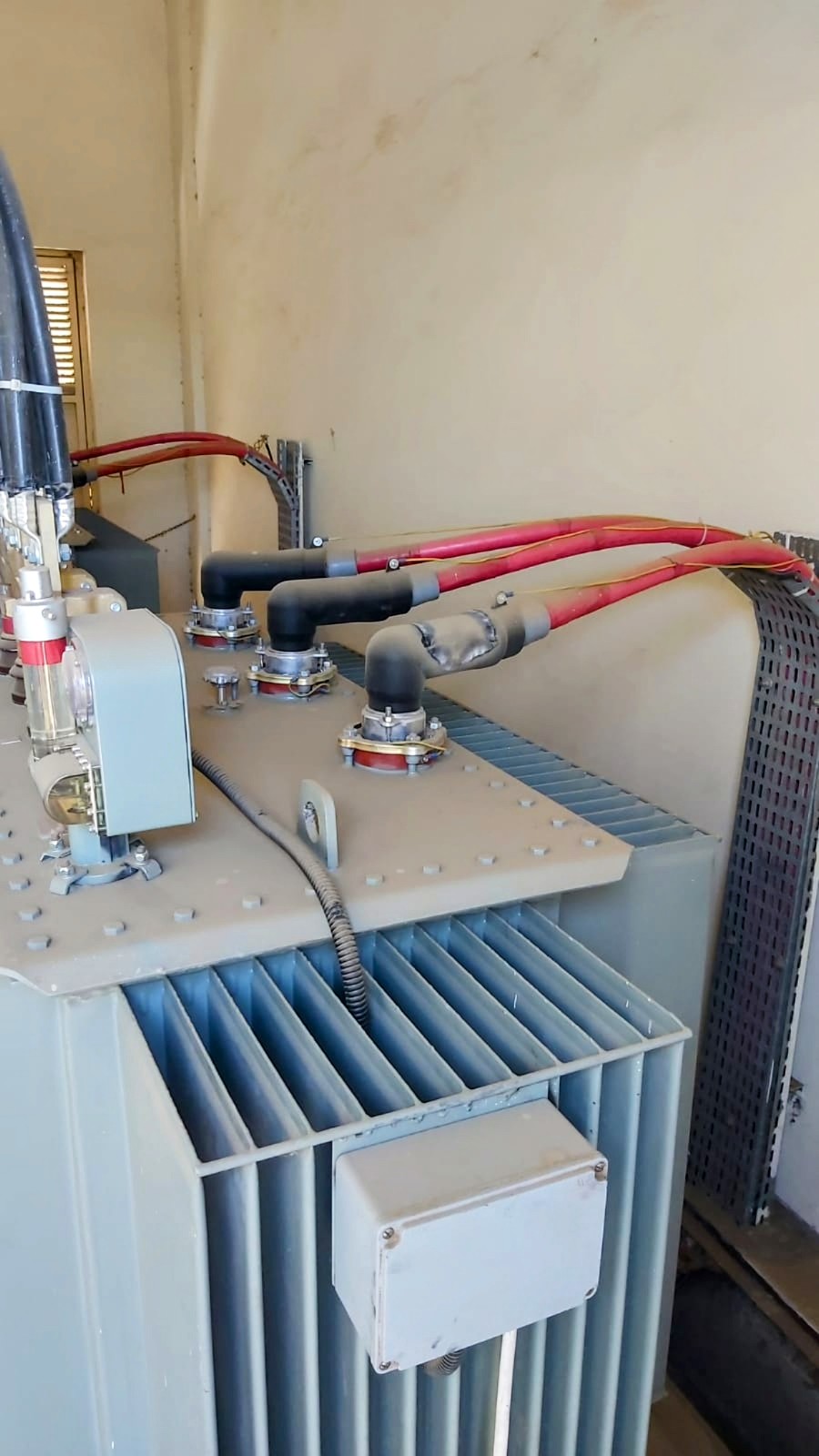

arkadaşlar resimdeki başlıkta böyle bir sorun vardı başlığı değiştirdik ama iç kısmında herhangi bir zedelenme yaralanma yoktu tertemizdi neden kaynaklanıyor bu sıkıntı

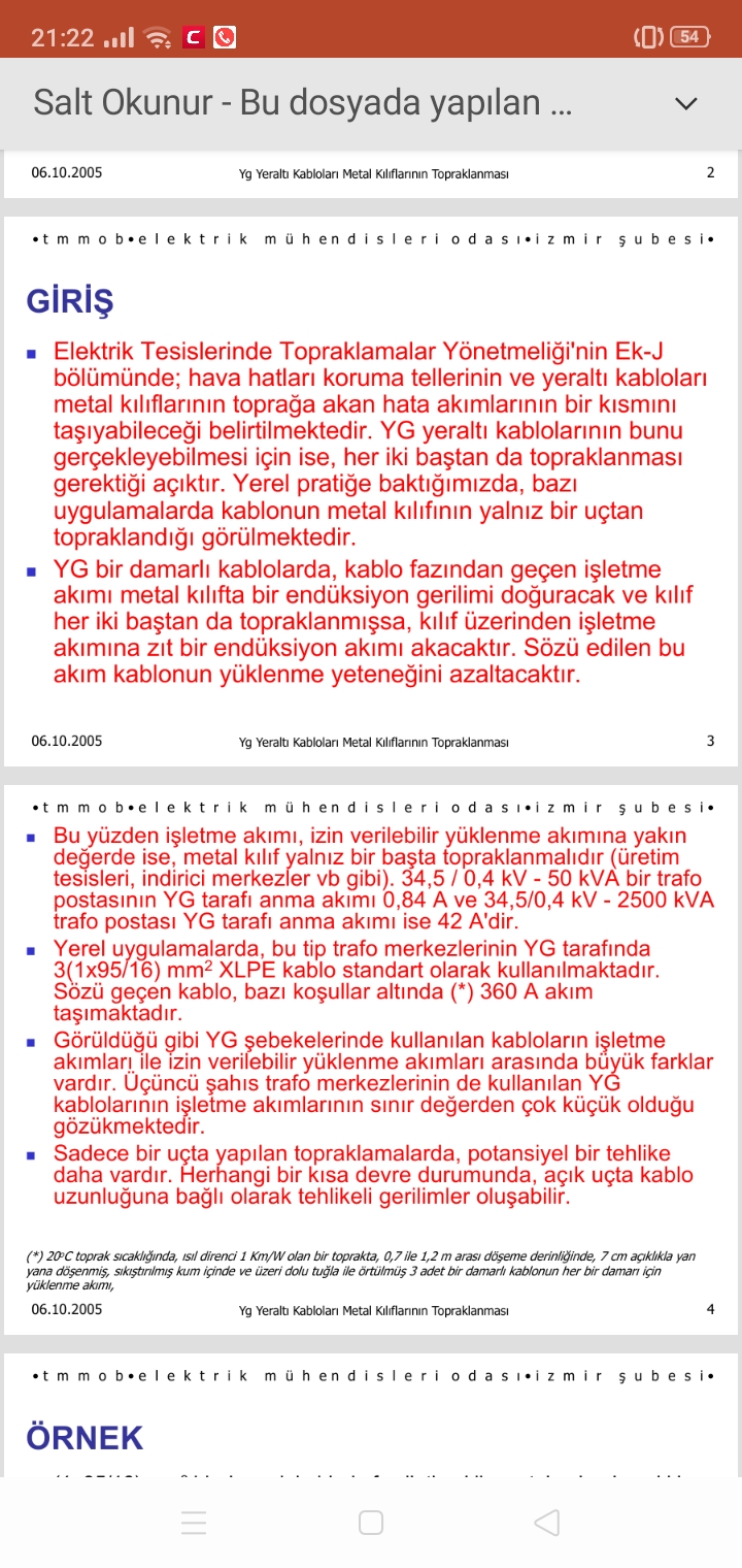

Topraklama kablosu,2 taraftan birdenmi bağlı ?
Daha önce patlayan başlık fazında bu kablo yolu ait kabloda sorun , siğorta atması , direk başlıkta sorun yaşadınızsa .
Kabloya su girmiş olabilir .
Diğer
Trafo ve direk başlığı montajı iyi yapılmamış olabilir .
Daha önce meydana gelmiş olay . ( kablo nem , su , vs . )
İkinci başlıkta ileri zamanda patlamıştı .
Yeni yapılan trafodaki başlığı direkteki başlığı ve tüm kabloyu gözlemlemeniz .
Gece karanlıkta kontrolu .
Diğer
kablonun diğer ucu direkte değil kesici çıkışına bağlı
