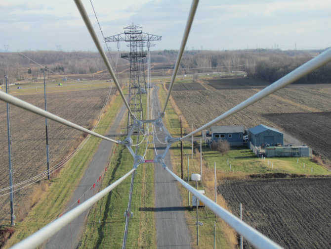

Arkadaşlar iyi günler yüksek gerilimde kullanılan 1 fazın 2'li 3'lü demetler halinde iletilmekte.Peki bu demet sayısının seçimindeki formülasyonları nedir?
sn.öksüz çocuk 'un verdiği linkdeki döküman genel olarak hepsini almış zaten.
bir kablonun akımı yetmediği zaman nasıl ona aynı boyda hat çekip taşıma kapasitesini yükseltiyorsan yüksek gerilimde de var şehir şebekelerinde kullanılmaz genelikle 36kv üstü yani 154kv ve 380kv nakillerde kullanılır 154kv fazla kullanılmaz ancak bölgenin enerji miktarına göre 2'li paralel yapılır. Genelikle 380kv hattlarda kullanılır bu tarz hatlarda direkler arası mesafe fazla olduğu için rüzgardan salınım yapan kabloların birbiriyle temasını önlemek için kullanılır.
