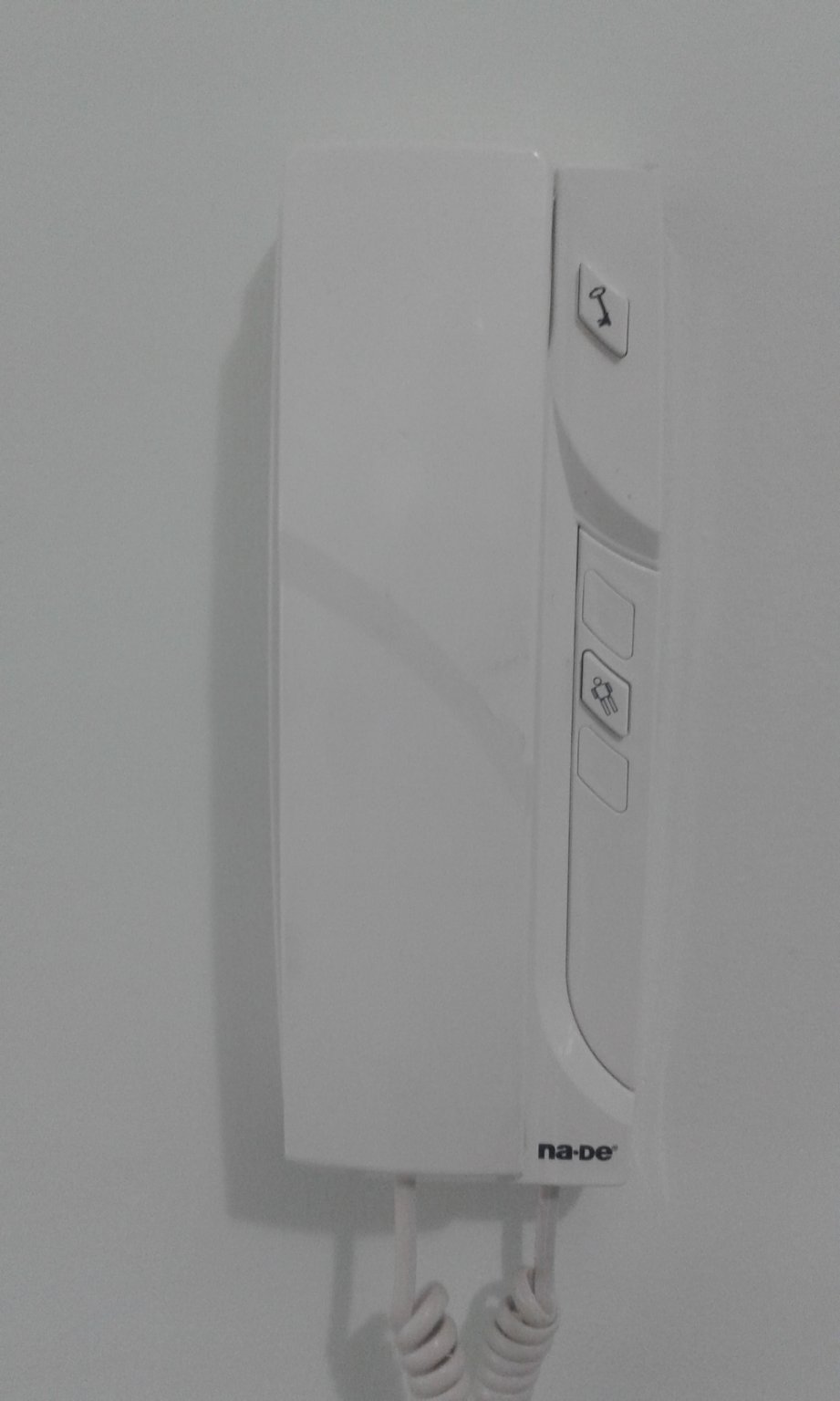

Dış kapıdan butona bastıklarında dairenin zili çalıyor, kimo diyoruz sesimiz aşağıya gidiyor, fakat aşagıdan bize ses gelmiyor, otomatiğe basıyorum kapı açılıyor, telefon ahizesini değiştirdim düzelmedi, ne yapsak acaba
muhtemelen sizin sesinizi zil panosuna ileten tel kopmuş olmalı tesisatın incelenmesi gerekir

yedek kablo yoksa işimiz zor o zaman
Benımde başımda::)) Ahızeyı kpydugunuz yerdeki, çatal basılı kalaıyor olabilir. Ahizeyi kaldırdıgınızda, çatala elle tahrıl edıp takılı kalmamasını saglayımayı deneyin.
yedek kablodan ziyade kopuğun tesisatın neresinde olduğunu bulmak sıkıntıdır kopuğu buldunuzmu yeniden eklersiniz düzelir bu tesisatlar genelde daireden daireye paralel olarak gider sadece zil uçları ayrıdır o yüzden biraz uğraşabilirsiniz
Diyafondamı, tesisattamı önce onu bulmak için açıp içine bakacağım
İnşallah kontak basılı kalmıştır, yoksa tesisatta arıza aramak çok zor
sadece sizin evde mi bu sorun var yoksa diğer komşularda mı aynı sorun var sorun genel yada sadece sizde olabilir ahizenizi bir komşu ile değiştirip deneyebilirsiniz o zaman sorunu net tespit etmiş olursunuz kolay gelsin

komşularda problem yok, ahizeyi değiştirdim düzelmedi
