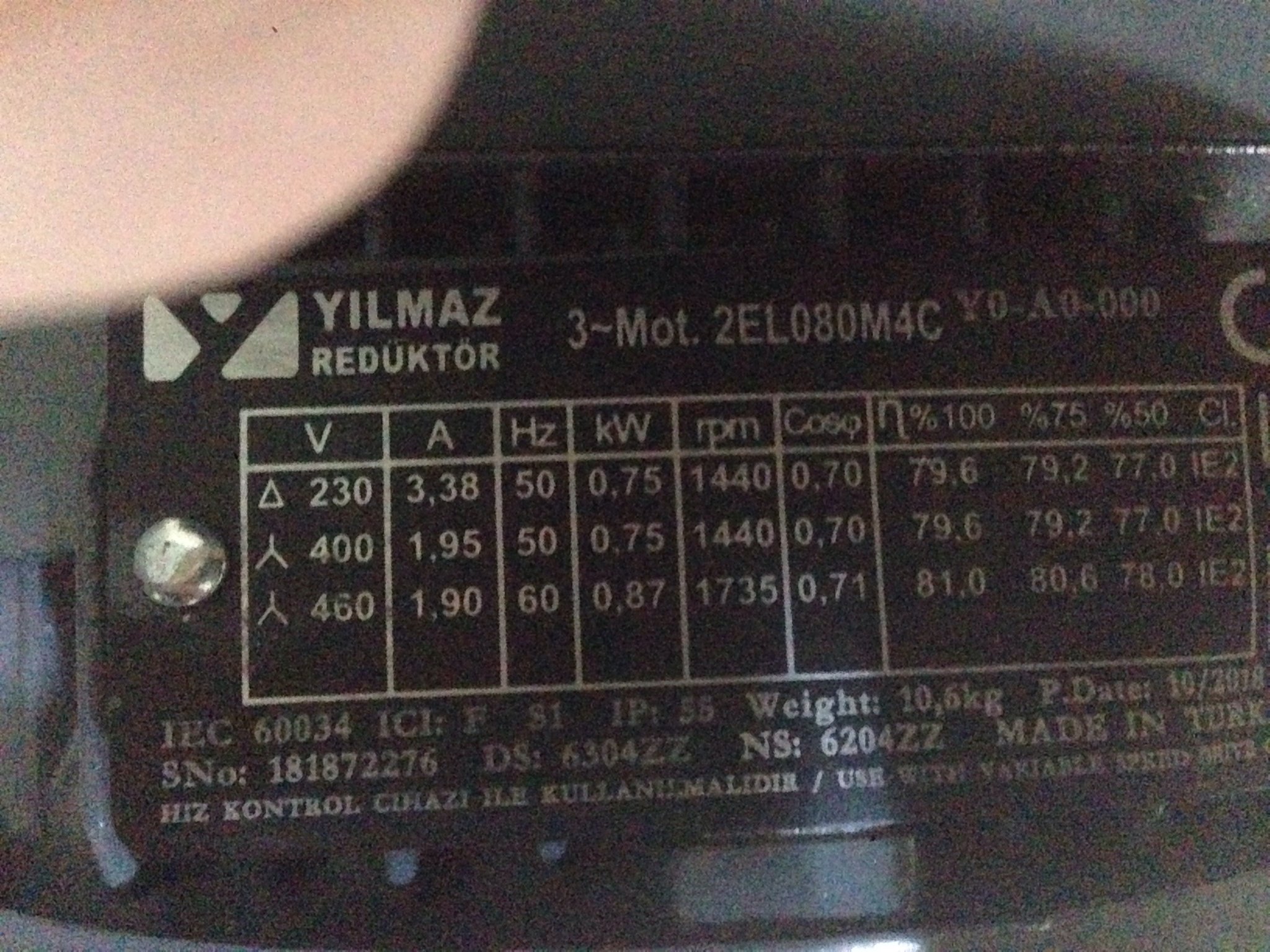

Merhaba arkadaşlar,
motorumun etiketini resimde paylaştım. forumda ve internette yaptığım aramalar sonucu 0.75 kwlık bir motor için yıldız üçgen yol vermeye gerek yokmuş bunu direkt olarak üçgen bağlayabilirmişim. lakin etikette görüldüğü üzere bu motor 380 vluk bir şebekeye direkt olarak yıldız şeklinde bağlanır şeklinde öğrendim gene okuduğum şeylerden. Üçgen bağlamak için 380vluk şebekeyi 220v yapmam gerekiyor galiba bu işlem için trafo falan kullanılıyor galiba. ayrı olarak 380 v'u 220 yapmak şeklinde arayınca bunu buldum. Lakin 220 motora 380 v bağlama şeklinde arayınca bir şey bulamadım sürekli 220v gerilimle 380 motoru çalıştırma tarzı şeyler çıkıyor. bu yüzden size sorayım dedim ben bu motoru 380 v luk şebekeye üçgen bağlantıyla direkt bağlayabilir miyim? Ha bir de şunu sorayım ben başladıktan sonra kapatılıncaya kadar sabit çalışan bir konveyörde kullanacağım bunu yıldız bağlantı sadece kaldırmak için değil mi ben üçgen bağlayacağım diyorum ama ki bunu okuduklarıma göre söylüyorum yıldız bağlasam da olur mu?
Ek : sizden cevap beklerken araştırmalarıma devam ediyordum ve gördüm ki 4kwtan düşük motorları yıldız çalıştırabilirmişiz o yüzden cevabımı da almış oldum. ama konuyu da silmiyorum ki aynı şeyler kafasına takılan biri olabilir veya söylediklerimde hatalı bir şey varsa bilen biri düzeltebilir diye.
Etiketten de anlaşaşılacağı üzere eğer bu motor 220v ile çalıştırmak istersen Üçgen bağlamalısın, Yok eğer 380v ile çalıştıracaksan yıldız bağlamalısın. 220V da çalıştırırsan tek faz olduğu için 380V a oranla daha fazla akım çekecektir.
Ülkemizde üç fazlı elektrik 380 olduğu için mecbur yıldız bağlayacağım ve motorum 4kwtan düşük olduğu için de kalkış haricinde sürekli durumda da yıldız bağlantıda çalışmasında da bir sıkıntı yok. Doğru mudur? Kusura bakmayın öğrenciyim bu işlerde yeniyim bir hata yapıp da motoru falan yakmaktan korkuyorum o yüzden tam her şeyden emin olmaya çalışıyorum.
Yıldız-üçgen yol vermek için; Şebeke geriliminin motorun üçgen gerilimine eşit olması lazım.
Onun dışında "güvensüleyman" arkadaşın dediği gibi bu motoru 380 volt ile çalıştırmak için yıldız bağlantı yapman gerekir.
Evet 3 fazda sürekli yıldız çalıştıracaksın. Mesela motoru evde çalıştırmak istiyorsun ve evinde 380v elektrik yok. O halde normal prize bağlayıp çalıştırmak için üçgen baglaman gerekir.Çünkü evinde 220v Elektrik var.
Direkt kontaktör ile süreceksen yıldız bağlayıp çalıştırmalısın. Eğer inverter ile süreceksen kullanacağın inverter monofaz ise üçgen, trifaz ise yine yıldız bağlamalısın.
Evet 3 fazda surekli yildiz calistiracaksiniz diyecektiniz herhalde degil mi? Bu arada tesekkur ederim cevaplariniz icin.
Evet 3 fazda sürekli üçgen çalıştıracaksın. Mesela motoru evde çalıştırmak istiyorsun ve evinde 380v elektrik yok. O halde normal prize bağlayıp çalıştırmak için üçgen baglaman gerekir.Çünkü evinde 220v Elektrik var.
Evde motoru üçgen bağlayıp prize takınca çalışabilmesi iyiymiş!..
