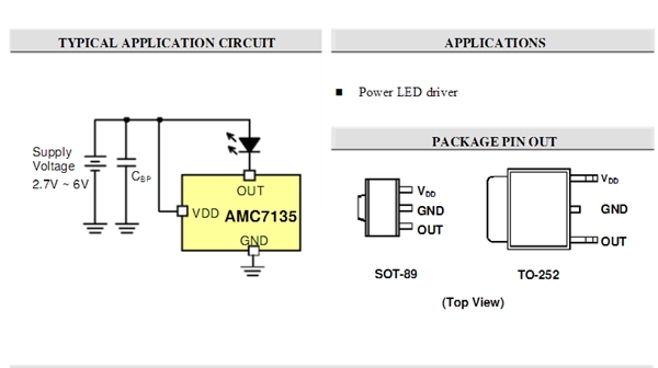

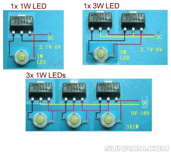

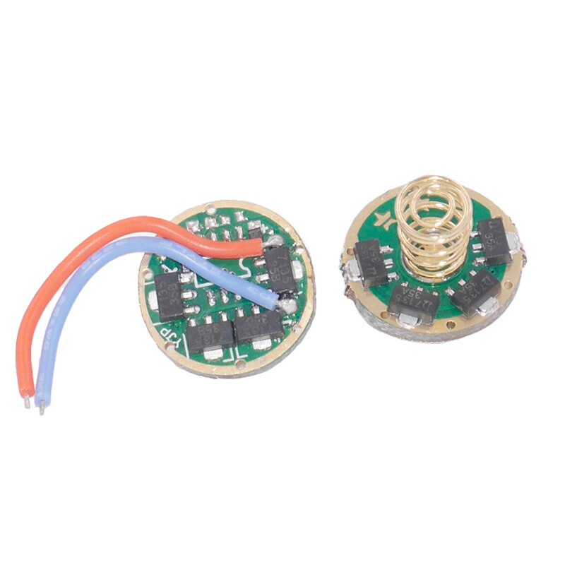

Tek bir lityum pille 1 watt ve 3 watt ledleri kolaylıkla sürebilirsiniz. Ama bunu dirençle yapmanızı önermem. Akım sınırlama devresi ile bunu yapmalısınız.
Size önerim AMC7135 regülatörünü kullanın.
tipik uygulaması aşağıdaki gibi. Bazı led el fenerleri uygulamalarında sıklıkla kullanılır.
Bir ara çinden 10 tane getirtmiştim. Lazer ledi sürmek için ama projem rafa kalktı.
