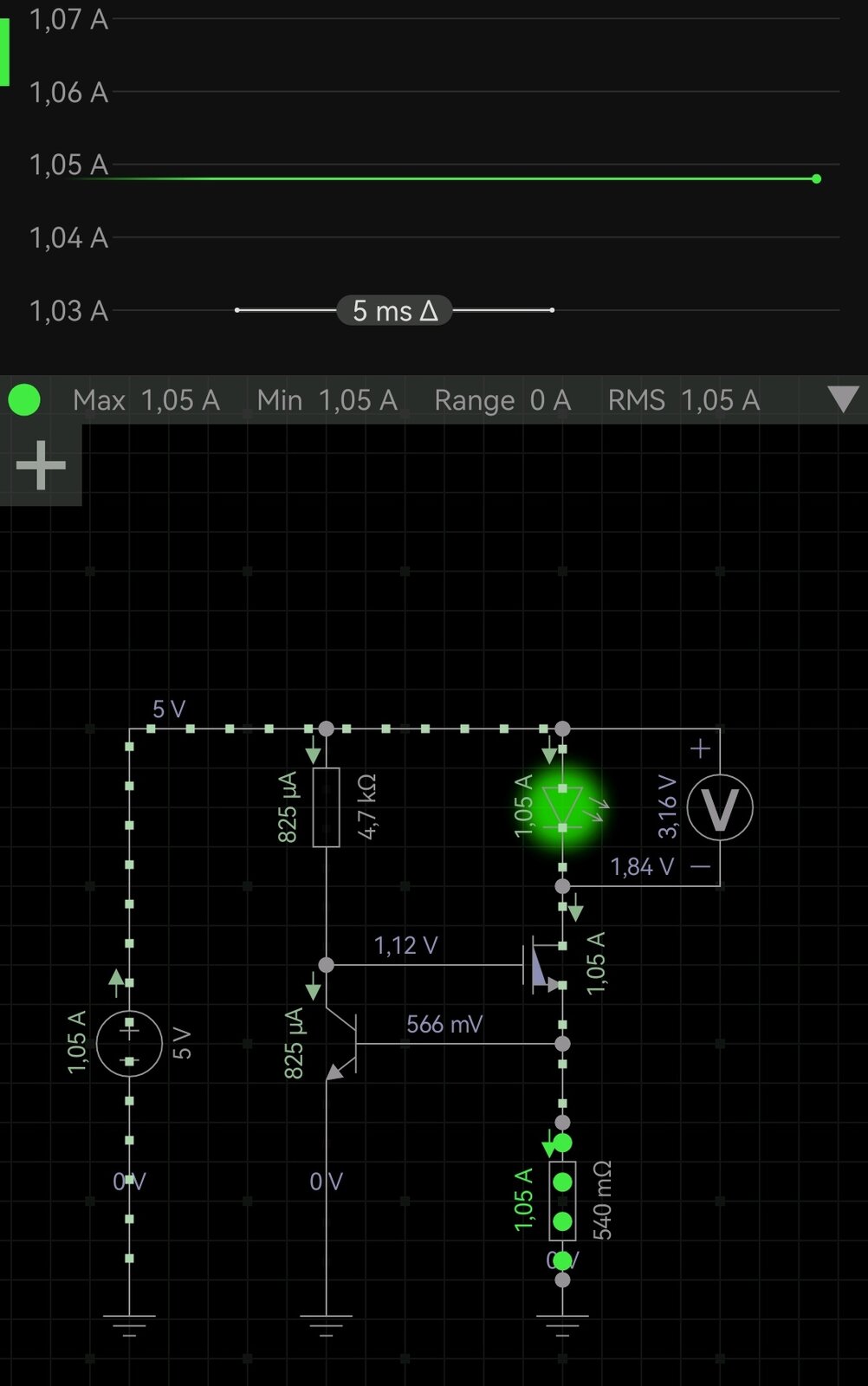

Merhaba arkadaşlar. Bende bir el feneri yapmaya çalışıyorum 18650 pil ile . 2 adet fener yapacağım 1 adet 3w power led ve 3 adet 3w power led ile. 1 adet 18650 pil ile yakacağım fakat önerilen amc7135 i bulamadım hiç bir yerde sadece aliexpres de var. Araya küçük bisiy koymam lazım yer kaplamaması için ne yapmalıyım ? Eski konuyu canlandırdığım için özür dilerim. Mevcut konuya dahil etmek istedim.

Resimdeki 1W 3W için. Mosfet s pinindeki
direnç = 0.6/istenilen akım
ile hesaplanır. 0.6V değeri transistörün
BE gerilimidir.
Transistör uygun kılıfta BJT seçilir. Mosfet
ise; SOT-23 kılıfta 5A gibi olanları seçilebilir.

Resimdeki 1W için. Mosfet s pinindeki
BE gerilimidir.

Akım sınırlaması bir direnç ile halledilemez.
Mecburen buna benzer devreler kullanılmalı.
Benim verdiğim örnekteki ve lineer akım
sınırlayıcılarda ciddi güç tüketimi olur.
Daha ilerisi, "step-up/down" + sabit akım
sürücüleri olmalıdır.
Direnç kullanılacak ise alttaki gibi olabilir
ve ledlerin mutlaka soğutulması gerekir.
http://tinyurl.com/yrq48xoo

Ledlerde 3 katmanlı aleminyum soğutucu kullanacağım abi . Teşekkür ederim. 3w 1.8ohm direnc mi takacağım? Voltaj dusuk değil mi 2.27v ben mi yanlış anladım abi
Sağdaki faderler ile gerilimi ayarlayabilirsiniz.
Simülasyonda tam led özelliği göstermeyebilir.
Zaten ledin bu değişkenlik durumundan dolayı
sabit gerilim kullanılmaz. Isındıkça iç direnci
düşer ve daha fazla akım çeker.
Direnç olayını tasvip etmiyorum, tüm pil gücü
direnç ve led üzerinde harcanacak. Güzel bir
ısıtıcı elde edeceksiniz.

Teşekkür ederim abi bilgilendirmen için. Olmadı çinden amc7135 sipariş edeceğim geldiğinde devam edeceğim.
